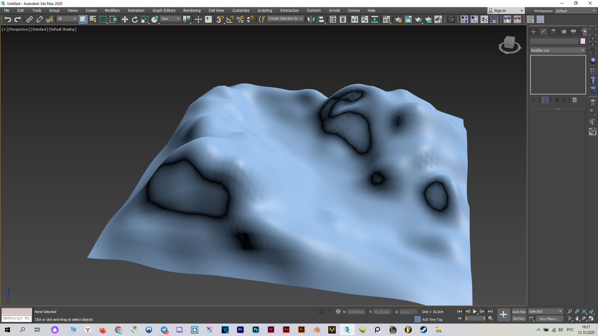

Непонятная проблема в 3д максе 2020, помогите, пожалуйста т.т

Стоит использовать инструменты даже легкой деформации, возникает такая вот проблема. Что это сама не понимаю, и в гугле не смогла найти ничего подобного. Помогите пожалуйста, что это такое и как исправить? Т.Т

П.С. Надо подробнее описывать проблему,иначе тут даже Ванга не поможет.
Сообщений: 3959
А что не так, тени что ли? Переключите тип освещения на один ИС.

Для примера я сделала обычную плоскость, добавила сегменты, чтобы возможно было как-то изменять объект и применила инструмент Push, чтобы просто немного вздуть эту плоскость и сделать подобие ландшафтика.
И от любых других инструментов, которые хоть как-то придают подобную форму или форму складок делается что-то вот такое не понятное: Странные черные тени и черная сетка или треугольники какие-то, в общем оно не выглядит хорошо или по крайней мере как должно выглядеть.
В тех же роликах на ютуб все выглядит нормально при подобных и более сложных действиях.

если вы не угараете так тонко, то вам просто нужно подробнее изучить интерфейс и способы отображения вьюпорта. да и вообще больше практики
Сообщений: 3959
Должно. Переключите подсветку вьюпорта со стационарных 2-х ИС на 1 динамический .
Чем это рендеру мешает? Вполне вероятно что измеили алгоритм триангуляции. Работайте в Clay и с hdr на энвайрменте и не будет теней и треугольников. Настроек вьюпорта завались, выбирайте любые.
