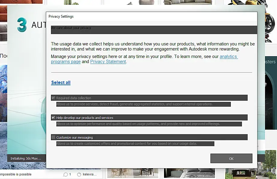

Начало выскакивать перед запуском это окно, кто знает что за хрень, не убирается
Сообщений: 4244
Это модуль Odis. Удалите его: C:\Program Files\Autodesk\AdODIS\V1\RemoveODIS.exe. Потом пройти по этому пути и удалите вручную саму папку AdODIS.

Жму на RemoveODIS, идет деинсталляция, после чего она завершается но все файлы остаются на месте, так и должно быть? Можно просто удалить папку AdODIS? ничего не поломается? я думал после денсталляции фалы должны пропасть, а после нее как будто ничего не произошло

Ничего не поломается, кроме этой таблички.
Рекомендую, так же отправить в топку: Autodesk Desktop App, Autodesk Single Sign On Component, Autodesk Network License Manager (если используется в качестве лечения замена файла 3dsmax.exe) и Autodesk Genuine Service (его можно удалить, только при помощи стороннего деинсталлятора, с примеру - RevoUninstaller). Макс тормозит из за этих веб служб.

пысы ну у меня 2022 макс если что, по моему он как то через сервер лицензии активируется а не через кряк, поэтому наверно не стоит удалять Autodesk Network License Manager ?
Сообщений: 4244
Тогда лучше оставить.
