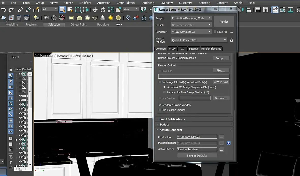

При рендере появляются непонятные черные фрагменты на стене. Оконные проемы делала с помощью Bridge, и эти черные области проходят прям по линии разделения на сегменты. Подскажите пожалуйста, что делать!
Настройки VRay:
Без Override mtl:
Плюс еще шумы в области бликов и переходов в тень...

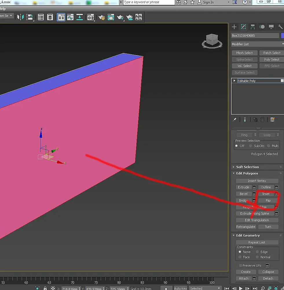

Попробуйте флипнуть эти полигоны
На сайте c 18.09.2017
Сообщений: 57
Извините, это как?
На сайте c 19.02.2010
Сообщений: 608
Тула
Выделяете проблемные полигоны и нажимаете кнопочку
но вполне возможно, что лучше вообще их удалить и заново "забриджить" ребра
Сообщений: 57
Сейчас попробую...
Спасибо большое! Flip, правда, не помог, а вот переBridge да!

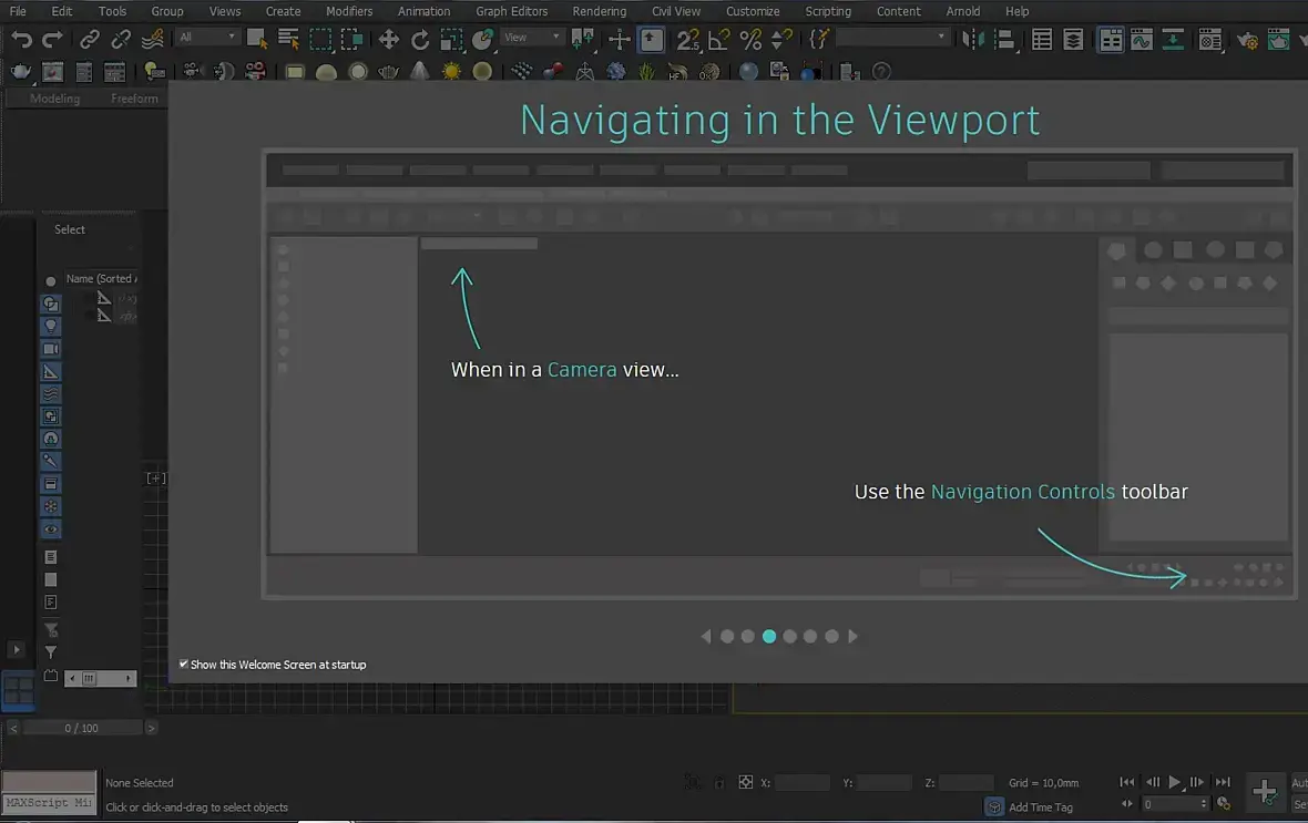

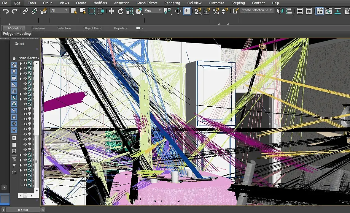

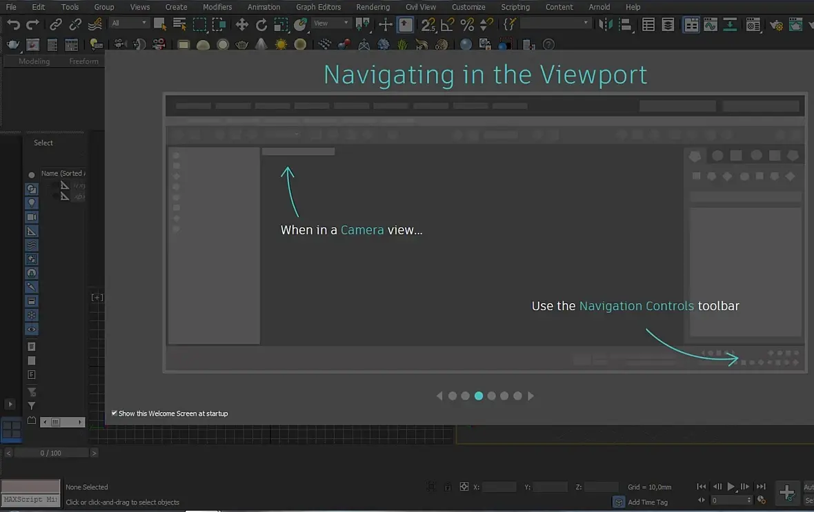

Добрый вечер.Помогите,пожалуйста,решить проблему.Недавно установила новый 3 d max 2018 ,выдает нечто,с чем не сталкивалась никогда и в камере и в поле,такие "нити",из-за которых ничего не видно,совершенно невозможно работать((как это исправить.Быть может не в ту тему стучусь,но не нашла такую же проблему на форуме.С уважением
На сайте c 18.02.2008
Сообщений: 182
Россия, ЦФО

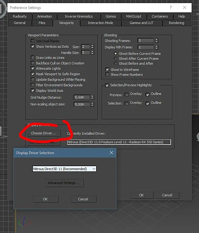

Попробуйте поменять драйвер дисплея Direct X 11 или Nitruos в настройках вьюпорта на более ранние.
Сообщений: 6403
На сайте c 26.04.2017
Сообщений: 7

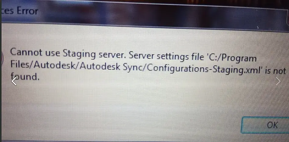

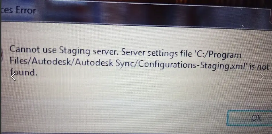

az2, спасибо большое,я выбрала другой драйвер ,но по-моему,сделала все еще хуже.Вышла из 3 d max  и снова открыла и теперь там все висит вообще.что за драйвер выбрала.сказать не могу.и 3 d max при открытии выдает одну и ту же ошибку,и теперь его не закрыть
и
Сообщений: 182
Россия, ЦФО
Поставьте Direct3D 9, у вас скорее всего видеокарта старовата и не рассчитана на 11.
Сообщений: 7
az2 ,Evilis все получилось)))!!Большущее Вам спасибо за помощь!!Желаю всех благ и успехов))очень помогли чайнику))

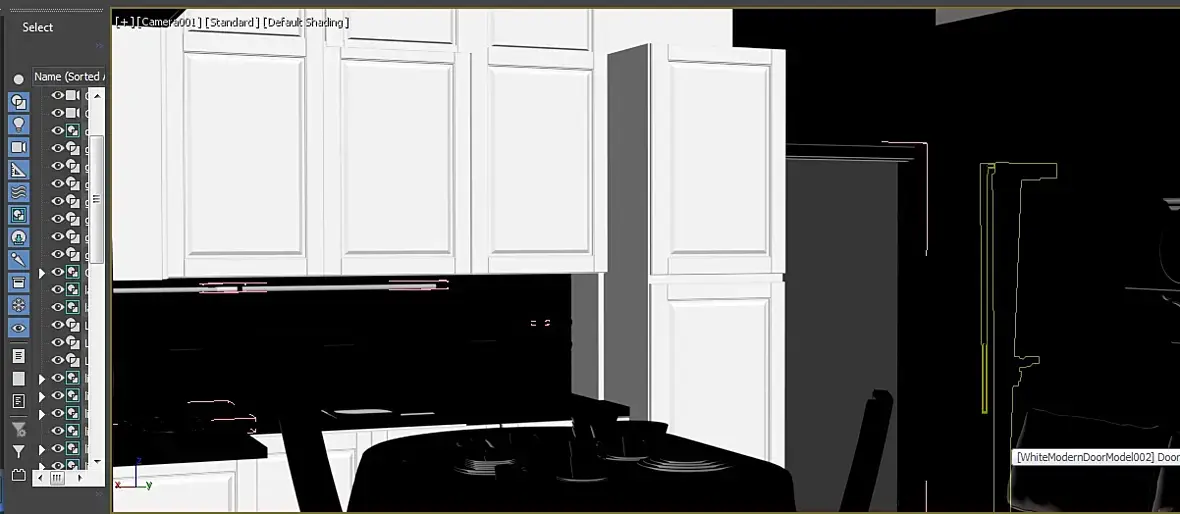

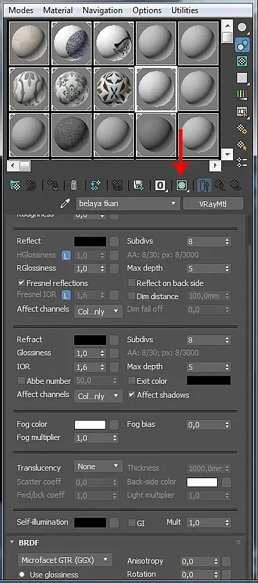

az2 у меня еще возникла проблема..в сцене теперь почти все черное, даже когда выделяешь  модель ,она черная...билась,билась,бестолку...прошу помощи
Сообщений: 182
Россия, ЦФО
А отображение текстур в Material Editor включены? Пути к текстурам не потерялись? И запустите рендер проверьте, при рендере есть текстуры или нет.
Сообщений: 7
az2при рендере есть текстуры
Сообщений: 182
Россия, ЦФО

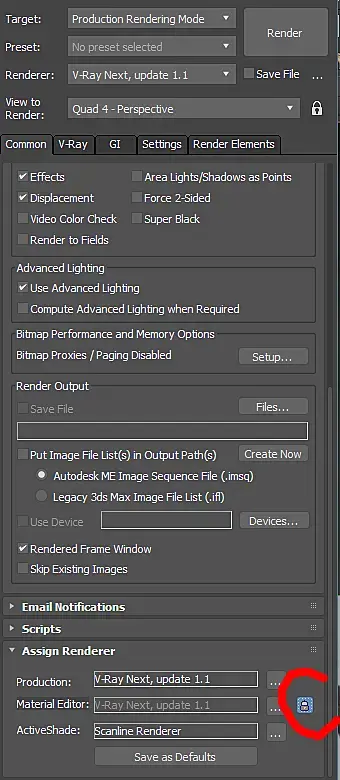

Посмотрите что бы стоял нужный Material Editor c зажатым замком.
Сообщений: 7
az2 все есть,а в остальном все так же черным -черно..
Сообщений: 182
Россия, ЦФО

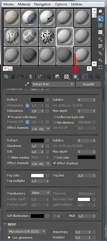

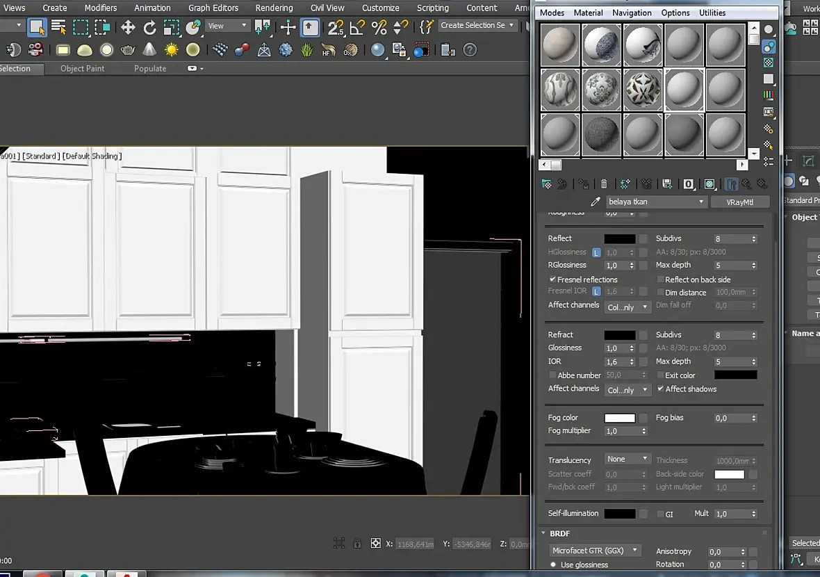

Окно мат эдитора покажите
Сообщений: 7
az2
Сообщений: 182
Россия, ЦФО
Нажмите
Сообщений: 7
az2 получилось.никогда бы сама не нашла.Спасибо Вам от души....спасибо за время
