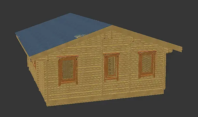

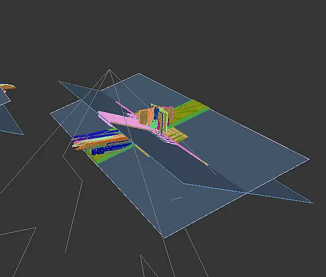

есть вот такой домик, при добавлении в готовую сцену (методом merge) получается непредсказуемый результат. в чем может быть дело?
Сообщений: 4482
Несоответствие системных единиц измерения в сценах из-за чего результат работы некоторых модификаторов, в том числе Edit Mesh/Poly, может быть некорректным.

большое спасибо!
