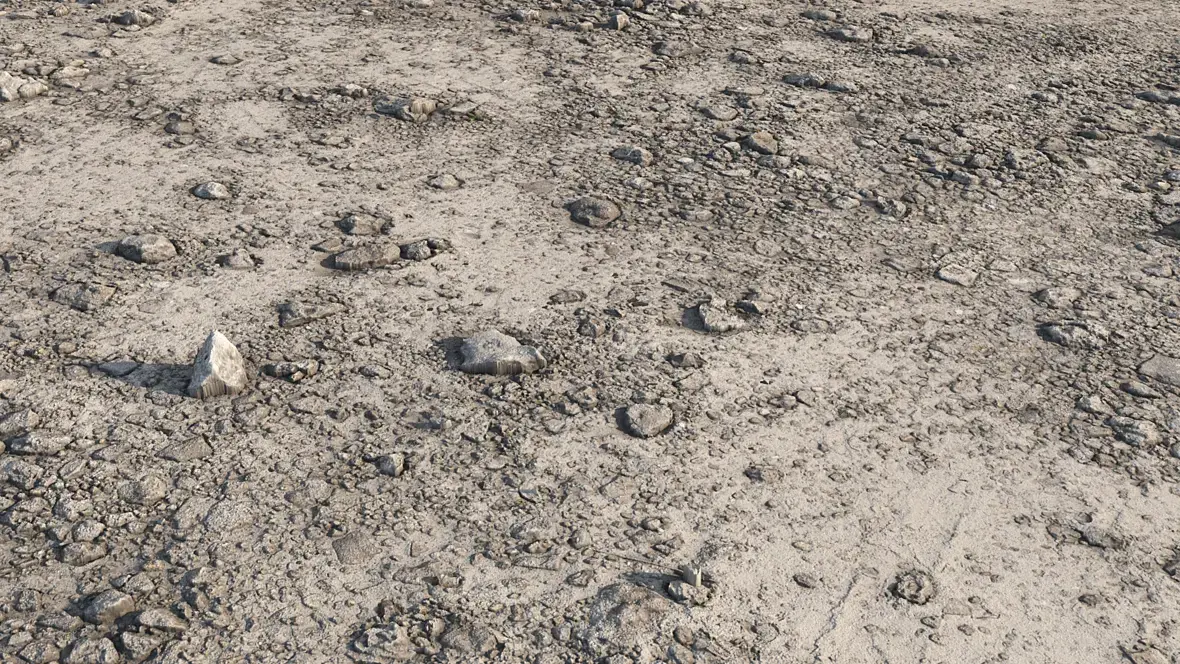

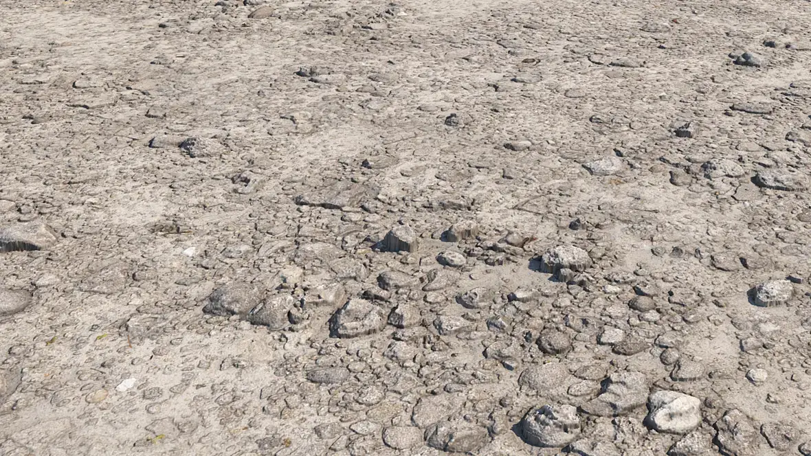

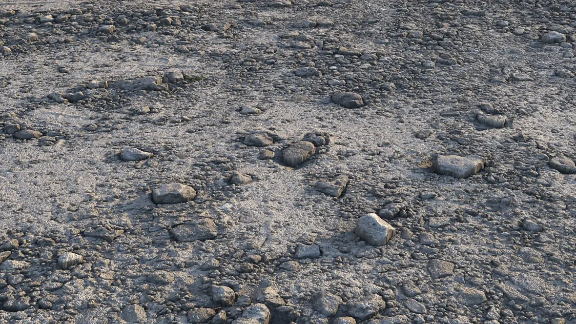

Не получается настроить материал песка с сайта friendlyshade.com
Образец:

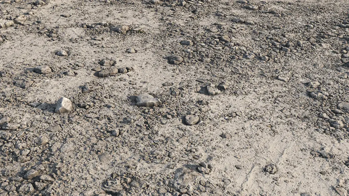

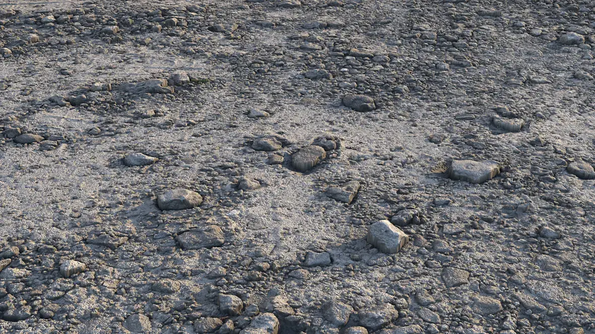

Что получается у меня:

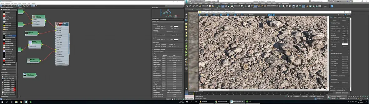

Настройки:
Что я делаю не так?

если смотреть на референс то там солнце почти параллельно земле - поэтому все ее "трещенки" прорисовываются
и для более сильного и управляемого дисплейса лучше VrayDisplacement mod. Normal bump - Gamma 1 !!!
На сайте c 05.01.2014
Сообщений: 1546
Russia
Надо тестить дальше, меньше тайлинг надо сделать для начала и больше песка, то есть покрутить карту в композите
+ как правильно сказали попробовать поставить похожий свет и ракурс, так будет проще настроить

явно что-то с уровнями или гаммой  карты дисплейса не так, выдавливаются только самые яркие  участки, проверьте input gamma,  не знаю как в этом материале, но в своих я использую 1.0

Так я через CoronaNormal прогоняю с Add gamma и Flip green

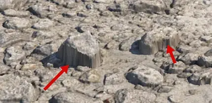

Мне кажется тут проблема именно в дисплейсменте а не свете/композиции и тд.
Вот тут на скрине если приблизить , то видно как ненатурально выдавливается геометрия
Такое в играх часто можно увидеть с дешевым паралаксом

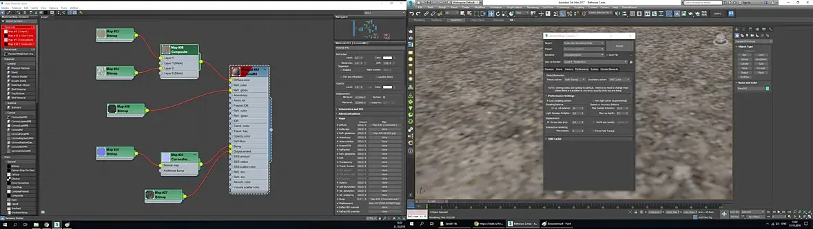

Вот на скрине выше вставил битмап с Gamma override 1,0. Вы же про это говорите?

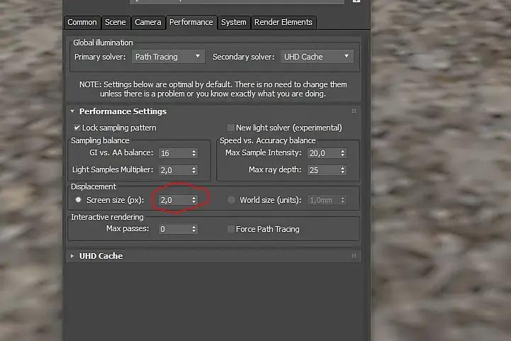

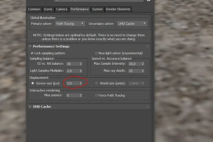

Здесь попробуйте выставить 1 или даже 0,5, если железо позволяет. Это плотность подразбиения.

Вся соль в том, что дисплейс не может выдавить отрицательный угол.
Тут надо переход на карте сделать мягче, не так контрастно:
а min-level обязательно надо задавать со знаком "-" для выдавливания вниз ? Т.е на примере у нас кирпичная кладка. Белые области у нас выдавливаются вверх по параметру max level, а темные (которые темнее среднего серого, так называемого нуля) вниз (утопленный цементный шов) ??

V.Dolgalev, особой разницы нет, выдавливать ли от -12 до 12 или же от 0 до 24 (за исключением конкретных случаев, когда нужно выдавливание в строго определённом направлении; к примеру, протектор на шинах лучше выдавливать внутрь, дабы колёса не утопали в покрытии). Значение имеет диапазон.
Насчёт слишком контрастных переходов высот - они и на рефе есть, просто замаскированы.

вообще ощущение, что у вас в рендере другая карта... типо каменистый грунт... а там реально песок smiley-unknw.gif
может замануха с сайта? Типо купите, а потом разверните)

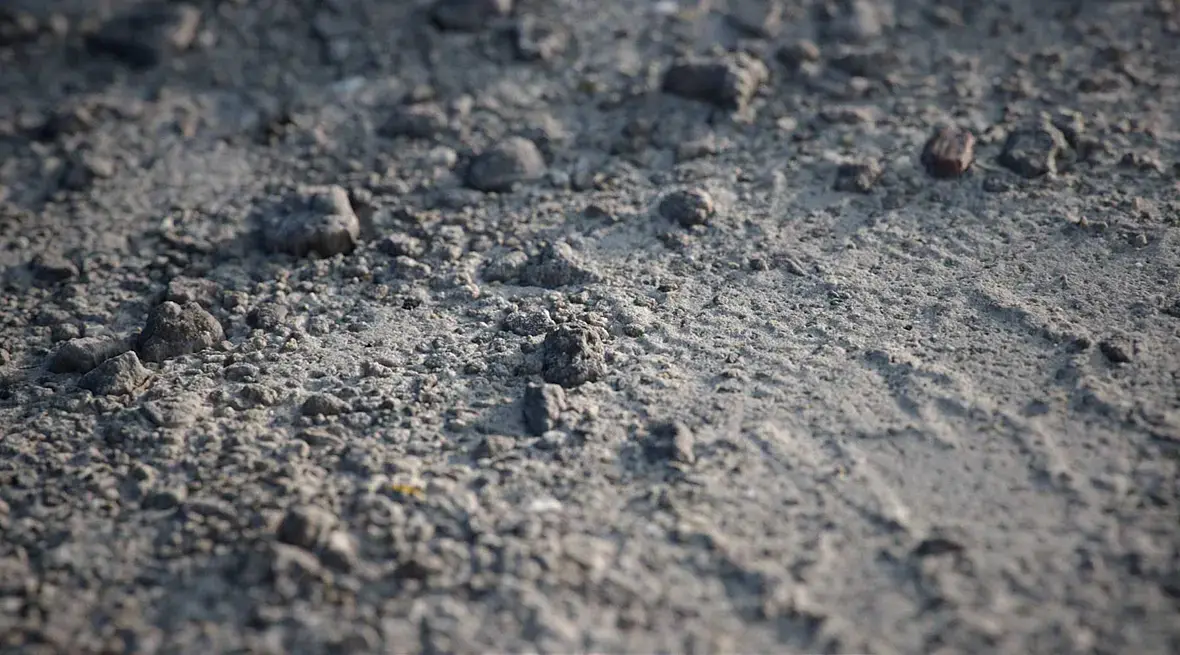

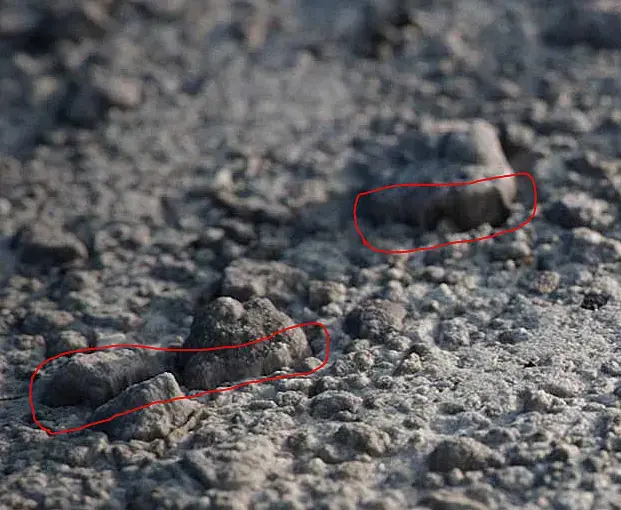

Так, ребята, провел пару тестов с разными настройками гаммы по карте дисплейсмента:
стандартный битмап с гаммой автоматом:
Гамма 1,0:
Гамма 2,2:
Гамма 0,45:
Тут я просто потвикал АО и в буфере немного:
(значение дисплейса везде 1 пиксель)
Как видите детализация явно ниже, чем на рефе. Особенно заметно на мелком песке. Тут либо реф с еще большими картами по разрешению, либо я что-то делаю не так..
Сообщений: 17134
Да походу реф - это просто фотка.
На сайте c 16.12.2016
Сообщений: 32
Нет, видно выдавливание же по краям камней

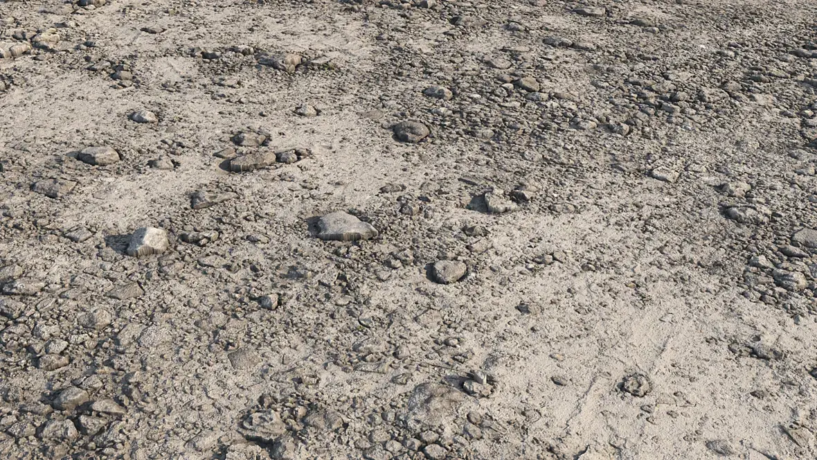

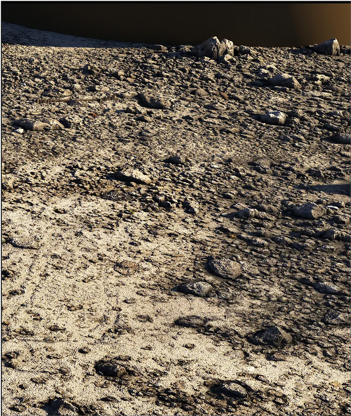

Вот этот материал. Настройки сделал почти как у вас. (+постпродакшен прям в корона буффере легкий) В общем вся суть в том, что они (авторы мата) часок подбирали ракурс, выставляли свет и т.д. Это же продать надо! Потом в фотошопе посидеть. А вам зачем такой жестки клозап ? Муравьев рендерить???
P.S.
Жесть у них текстуры, разрешение 12к, зачем такое, Карл?
Сообщений: 2993
солнце опусти ниже, говорили же, сравни длину теней
