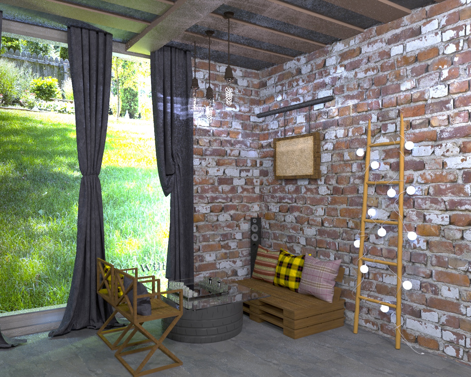

в пределах, тут уже без картинок гадать только, но если у меня мат часть не подводит
1400*1000 pixels * 150 passes / 50min / 60s = 70000 pixels/s
730000 rays/s  / 70000 pixels/s = ~10 samples/pixel/s
10samples/pixel/s * 60s * 50min = 30000 samples/pixel что немножко выше нормы для финального рендера, в хорошо сбалансированной сцены обычно 1000-10000 samples/pixel достаточно, вопрос остался почему требуется в 3 раза больше сэмплов для вашей сцены
Сейчас вот выявила некоторую закономерность. Эта сцена изначально была немного в других материалах. Цвет плитки другой, материал рамы зеркала другой и т.д. (геометрия вся осталась та же). Старая сцена, до правок, сохранилась тоже, я открыла её сейчас и включила рендер. Там стояли те же 1000*1000, но 150 пассов и время показывает час. И Rays/s уже уходит за 3 ляма. Я из новой сцены с правками скопировала все новые маты, кинула на боксы, очистила полностью сцену от остальной геометрии и мусора и импортировала эти боксы с новыми матами в старую сцену (что быстро рендерилась) и сразу всё, капут. Опять за 2 часа уходит рендер и ray/s до ляма не дотягивают даже.
Вопрос теперь в том, материал ли какой с левой резьбой или же где-то от кривой геометрии или мусора скрытого prune scene не очистил импортируемую сцену с новыми матами. Короче пока вижу один выход: каждый материал новый сохранить в отдельную сцену и подгружать в старую рабочую и смотреть когда начнет тупить.
UPDT: Если вдруг кому интересно, то дело оказалось в модели со свечами. В новую сцену я закинула новый декор и забыла про него, а автор модели за каким-то ладом закинул в atmosphere effects несколько сотен fire effect. Удалила их и рендер пошёл на ура.

Здравстуйте, такопомогитеееее , Рендер 9 часов на разрешении 800х600, шума много, качество отвратительное.  Раньше все норм было, на таком разрешении рендер был 30 мин.
Сообщений: 7392
Спирали в лампах самосвет или типа виреймешлайта (Если такое есть)? И почему они красным светят? Может там материал неконвертнутый где-то остался?
На сайте c 25.12.2018
Сообщений: 13
Барнаул
Цитата DoCentttt:
Спирали поменяла на материал CoronaLigh, красные были плафоны, исправила, Всю сцену сконвертила мало ли чтоб не упустить объект. Качество не изменилось( Могут ли объекты некачественные влиять на рендер? Вдруг попался.
 Спасибо большое за помощь.

Natali25Используйте такоей сетап дял вашего стекла.
Сообщений: 13
Барнаул
Огромное спасибооо!!!!! Еще перенесла сцену в другую и шум пропал)

Всегда для стекла рэй свитч использую)) Дело не в стекле оказалось, а в сотнях fire effect не пойми откуда взявшихся. Я грешила на модель свечей, но открыв её в отдельной сцене не обнаружила там такой прелести. В общем неведомо откуда взялись эти эффекты, но после их удаления всё рендерится быстро и идеально.
Цитата Lelera3:
Не забудьте для материала стекла снизить opacity до 0,15 примерно в слоте GI. А то ваше стекло на рендере будет давать тень как непрозрачный объект)
