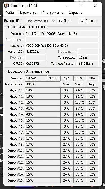

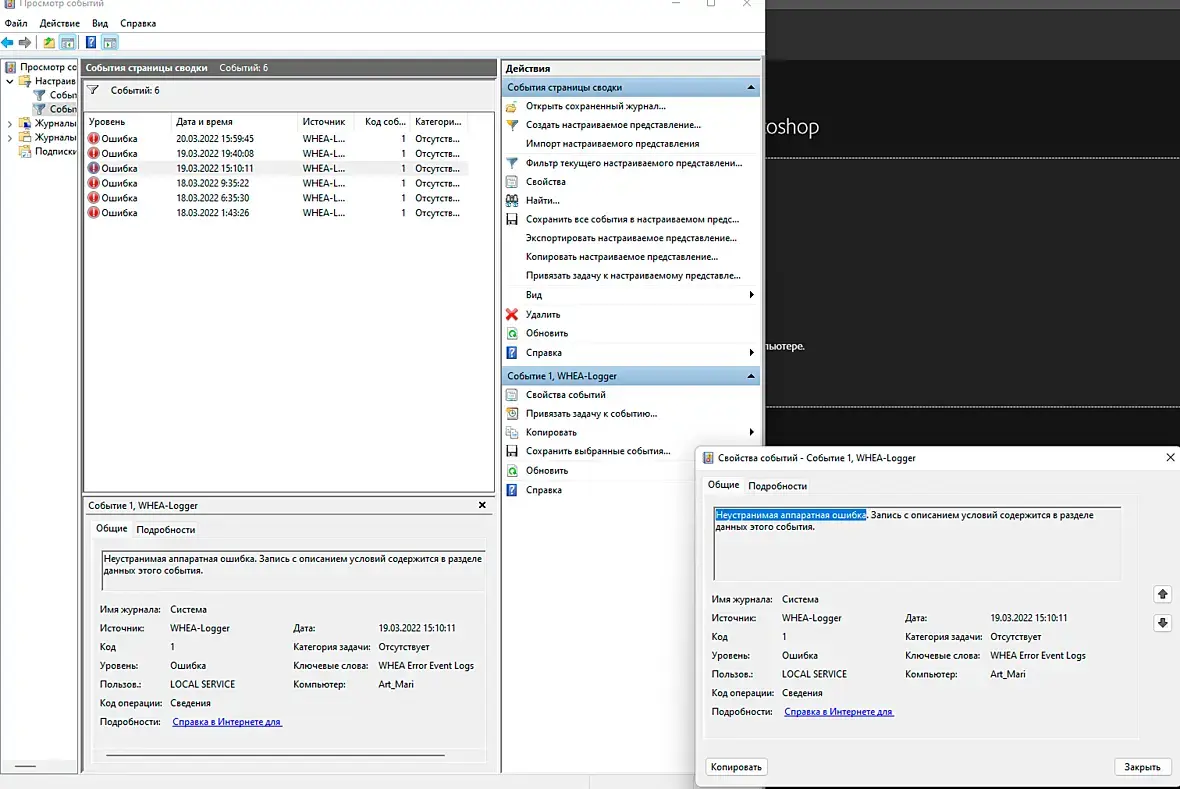

Всем здравствуйте! Приобрела комп (отдельно каждую запчасть). Собирал специалист (в Ситилинк). Тестили уже, тк вылетал "синий экран смерти". Выяснили, что проблема в ОЗУ. Заменила. Винду переустановила, синего экрана не видно, но проблема с клавиатурой и мышью осталась. Отказывается нормально работать. В любой период времени, независимо от того, нагружен ПК или стоит без дела, комп зависает, отключается клавиатура и мышь. Мышь при этом светится. Реагирует ПК только на кнопку перезагрузки. Журнал показывает такие ошибки. При малейшем рендере проц греется до 100*. В биос не лазила, тк не понимаю. Помогите))

А вот проц греться так не должен. Скорее всего сборка кривая, как написали выше. Или кулер без пасты прикрутили, или кулер слабоват для данного проца.

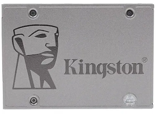

Плюсую, нужно разобрать все и собрать заново. Чтобы исключить наличие заводской защитной пленки на пятке кулера (если ее не сняли, то она скорее всего поплавилась уже от нагрева) и посмотреть наличие пасты. Зависание еще может происходит от бракованного жесткого диска или SSD. Был случай, мы с братишкой почти с разницей в неделю купили SSD Kingston на 256ГБ, и партия оказалась бракованной и  оба ставили винду на них, у обоих просто намертво зависали компы. В итоге сдали эти ссд по гарантии и купили уже другие! Приложил фото ССД который был

Помимо зависаний, как поняли, что диск бракованный (что именно в нем причина)?
Я сегодня снова была в сервисном центре (не ситилинк), все потестили. В настройках биоса убавили напряжение процессора и чуть убавили частоту. После подобранной частоты, работать у них стал стабильно при тесте. Греться перестал. Максимум-83* на данный момент. Предположили, что в БП причина, но это лишь предположение. Но при первом включении, минут через 20 опять завис. Выключился/включился только кнопкой, через резет перезагрузил, но из черного экрана не вышел. Вставила другую мышь. Не знаю,может,в ней проблема))) Журнал, по прежнему, эту неисправимую ошибку показывает
