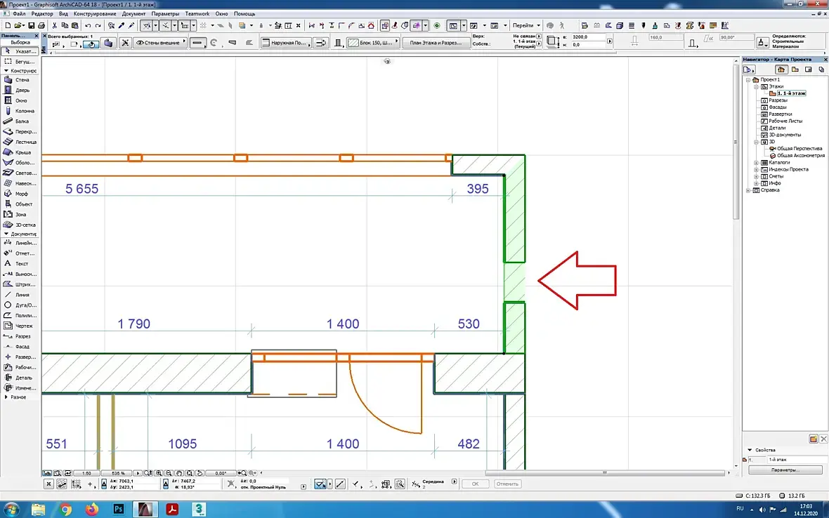

Уважаемые знатоки, помогите! Рисовала проект, все было хорошо. А потом появилась вот эта неведомая дырка. Двери или проема там НЕТ. При удалении и пересоздании стены вылезает заново, как и при попытке растянуть соседнюю стену на лоджию. Такое ощущение, что там присутствует нечто невидимое и невыделяемое, но отображающееся. Пыталась перенести стену на передний план - разрыв не исчез. Пыталась перенести назад и найти неведомый объект - так же не отображается, внешность стены не меняется. Кто сталкивался? Помогите пожалуйста!
Удаляем стену, и строим новую :)

Скорее всего балка, проем или другая стена на другом этаже или в невидимом слое.
А это результат их пересечения
