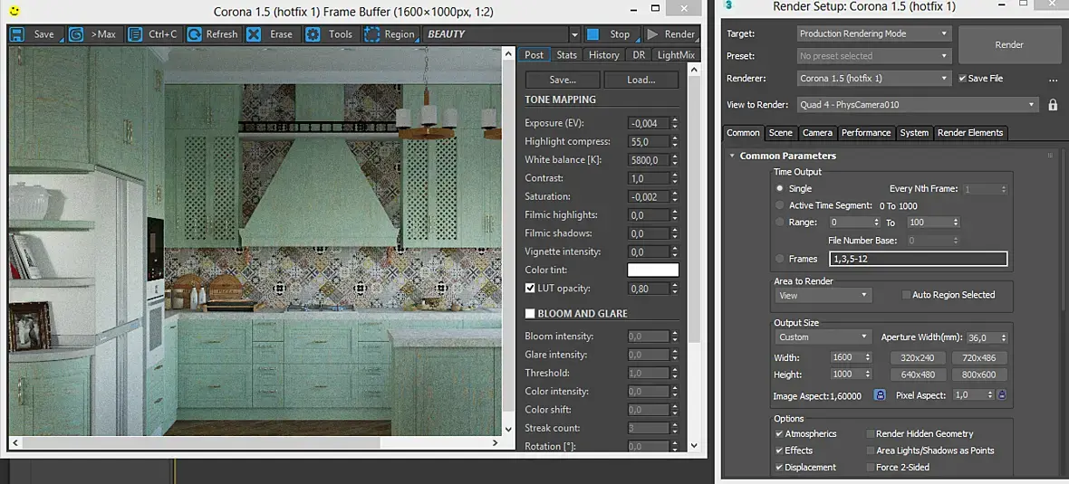

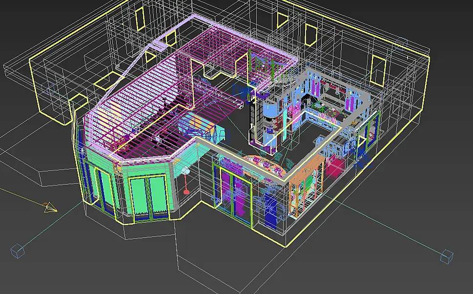

Невозможно отрендерить сцену, применил все скрипты какие возможно, чистил сцену донельзя, дисплейс убрал через корона конвертер, помимо прочего прекрасного сцена весит невероятных 1,09 Гб. А все что есть в сцене это коробка где замоделил только кухню с гостиной и столовой. Все тяжелые объекты (свыше 300'000 полигонов) перевел в прокси, отражающих поверхностей вообще почти нет, окна вообще убрал. Настройки короны стандартные, долго как и считает GI так и рендерит любое разрешение ставил 200 тоже считает около 4 часов одну картинку. Мое воображение закончилось помогите!
Под капотом: intel i7 3770 3,4 GHz; 16 гб оперативы, NVidia Gefocre  2gb, виртуальной памяти стоит 32 гб; Win 8; Max 17; Corona 1.5

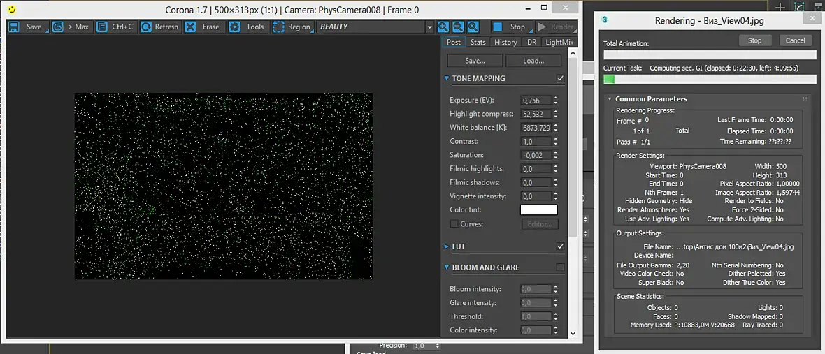

Сейчас пока не могу скинуть всю сцену. Молюсь, чтобы дорендерил картинку, которая к слову уже 9 часов делает 175 пассов. После пришлю всю сцену скринами.

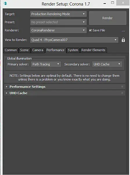

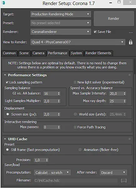

Не могу найти low memory
Сообщений: 4361
тут оно
http://imagizer.imageshack.com/img923/2194/3Vx7gc.jpg
http://imagizer.imageshack.com/img923/2025/EPL2Vb.jpg
перед отключением фрейм буфера првоерьте как в целом сцена выглядит, а то может ги криво считаться после старой версии короны, и сохраните сцену для старой короны, так как с 1,7 на старую версию не вернутся без косяков

у меня нет такого параметра(
на скрине все, что у меня есть на перформанс

MichurovaM
сначала первый скриншот посмотрите и включите галочку, чтобы увидеть девелоперское меню, потом на втором скрине появится раздел
