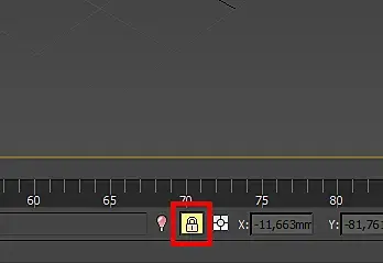

Помогите пожалуйста, не могу двигать объекты, и стрелочки какие то не такие стали ((
На сайте c 26.07.2008
Сообщений: 4428
такие? https://yadi.sk/i/mOUhKF8_3HNfH4
выключается тут https://yadi.sk/i/0xeU0T5F3HNfP2

У меня другая проблема. Перемещается только группа объектов, если разгрупировать - не двигаются, в открытой группе - то же не двигаются. Если собрать объекты в новую группу, то снова начинают двигаться.
При этом поворот и масштабирование работает
Сообщений: 4252
Может залочен объект?
