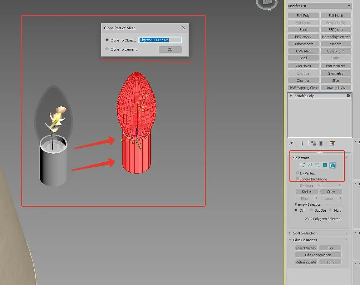

Все перепробовал, части объекта на уровне элементов шевелятся, а вот сам объект стоит как скала без движения. Может есть еще какие идеи?
Пока на данный момент скопировал как набор элементов и отдетачил от оригинала который не шевелится, копия бодрячком, двигается.

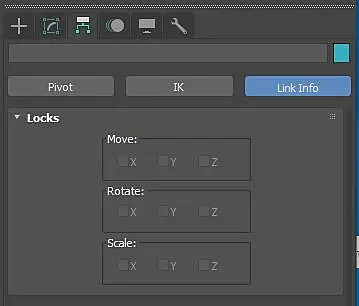

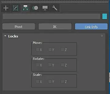

В закладке Ерархия есть Линк инфо, там панель Лок, посмотрите, что бы галочки не стояли

Это где? Я всю голову уже сломал(

справа панелька, иконки могут немного различаться, у меня 2018 макс

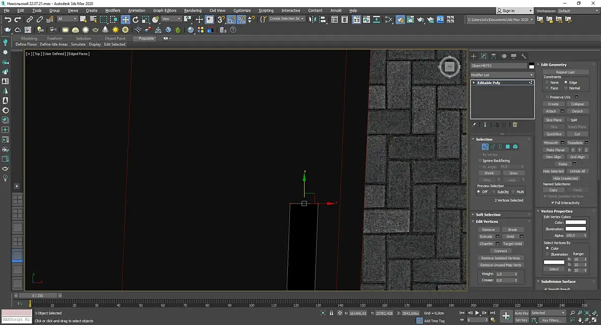

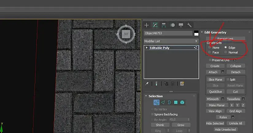

Здраствуйте! Ситуация такова: у объекта был бокс, бокс убрала J, а точки в эдит поле не двигаются дальше этих габаритов, проверила всё: Link info, Assing Controller, но ничего не меняется, в чем подвох, кто ни будь знает?smiley-smile.gif

Спасибо большое, помогло!

справа панелька, иконки могут немного различаться, у меня 2018 помогло

Есть еще способ. Выделить объект полностью, как Element, и скопировать. Тогда он лишиться тех странных свойств, которые на него навешали инопланетяне)
