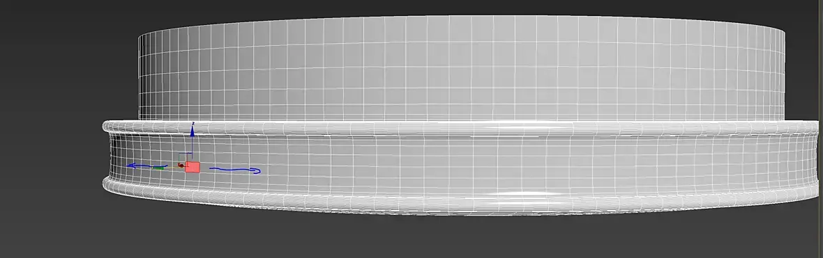

А может еще кто подскажет какой комбинацией клавиш вместо зажатого шифта теперь в 23 максе выделяются полигоны. Раньше с зажатым шифтом выделялось все поле по указанному пути, а теперь нет(

и сейчас так выделяются. От сетки зависит. Скрин?
Раньше с зажатым шифтом автоматически можно было выбрать все полигоны по кругу, а сейчас нужно его тянуть по кругу, это не удобно на крупных моделях

Выделяете полигон, и с контролом двойной щелчок по следующему полигону, чтобы задать направление лупа.
