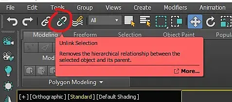

Цитата V.Dolgalev :
Цитата sorter :
решение пробелемы- выделяем объекты которые нужно сгрупировать. Нажимаем кнопочку unlink selection. Можно группировать.
дай бог тебе счастья))

Сообщений: 4525
28.04.2021 10:53
Выделяете нужные объекты, потом меню
Group -> Close
Эта операция выдаст ошибку о потерянном Group Header. После этого в меню Group становится активной опция Detach. Делаем детач и можем дальше группировать.

Всем привет. У меня такая же проблема обычно возникает когда копирую инстансом. Может у Вас так же?

мне помогло выделить один объект из объединяемых, тогда Group горит, объединяю его, потом работает с остальными

unlink selection в максе 2022 не нашел, поэтому использовал команду placement при выделении объектов, которые надо сгруппировать, далее всё сгруппировалось)

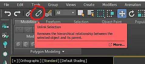

вот она )

Это тупое решение проблемы так как после Unlink чертеж разлетается в хаотичном порядке без возможности вернуть его в предидущее состояние .
