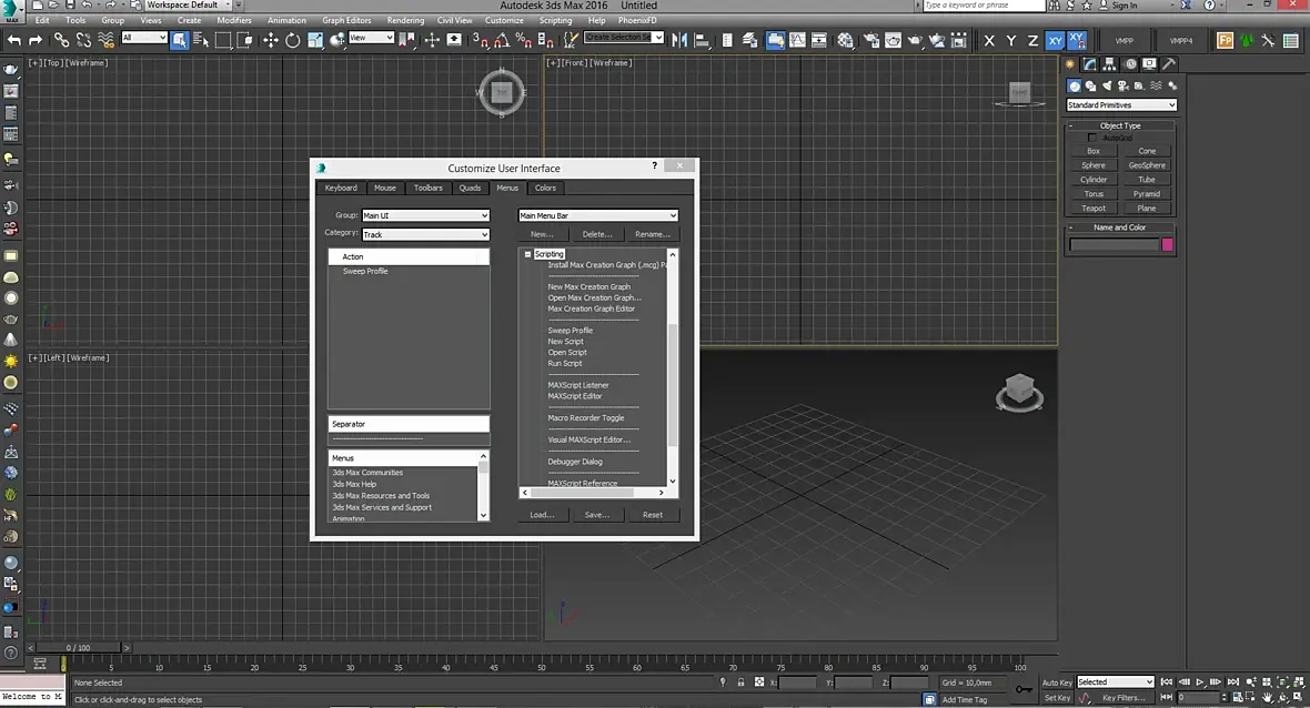

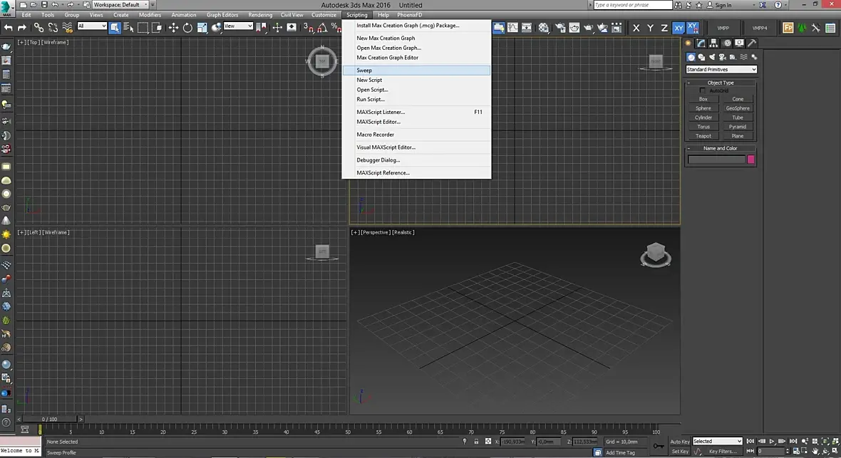

Установка касается не файла TrackScripts.mzp., а именно файла SweepProfile.mzp.. Важно: запускаем 3ds max от имени администратора, открываем вкладку Scripting > Run scripts, в открывшееся окно вставляем файл, запускаем его, выскочит рамка с сообщением, жмем Ок.  Переходим во вкладку Customize > Customize User Interface, в разделе Menus в выпадающем списке Category ищем слово Track, жмем на него и в окне Action видим команду Sweep Profile. Далее в правом окне раскрываем Scripting нажав на +, в левом окне Action кликаем на Sweep Profile и с зажатой ЛКМ перетаскиваем и вставляем его в правое окно раскрытого Scripting в любое удобное место. На этом все, закрываем окно Customize User Interface. Теперь скрипт запускается вкладка Scripting и в выпадающем списке жмем на Sweep. Всем приятной работы smiley-smile.gif

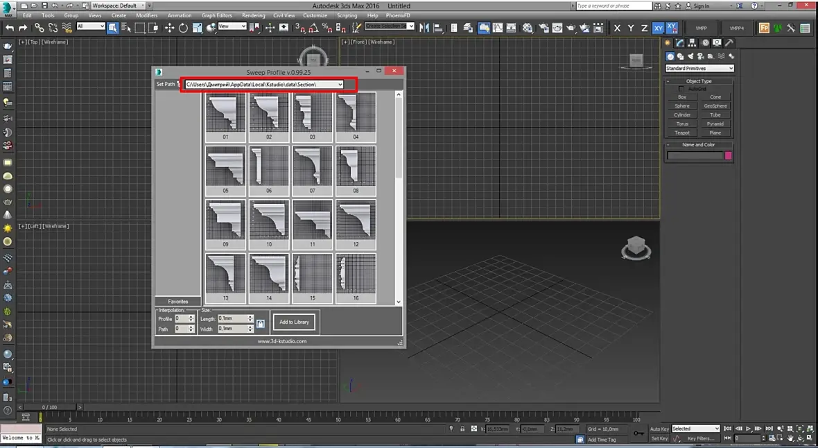

Добрый день.

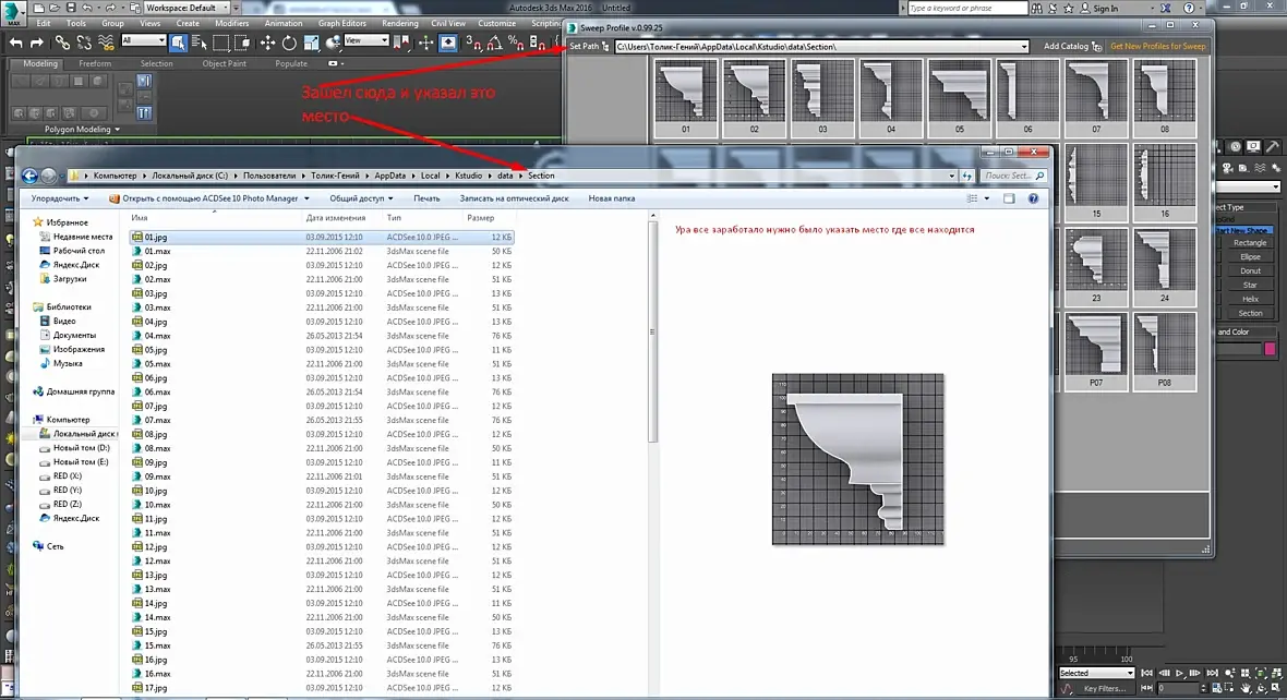

Установил sweep profile открываю а там ничего нет ни одного профиля.
Как так не пойму 3d max 2016. Качал сдесь.
Открываю там пусто. что делать? От имени админа запускал переустанавливал перегружал и тд.
Помогите плиз.

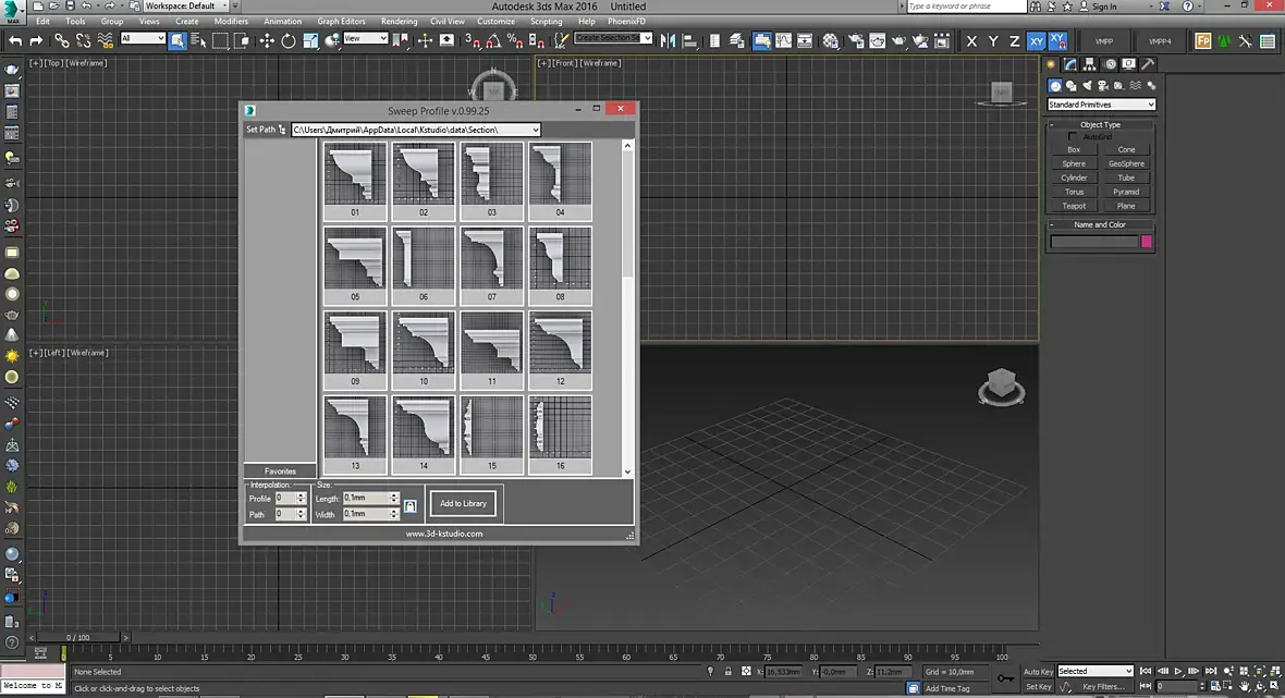

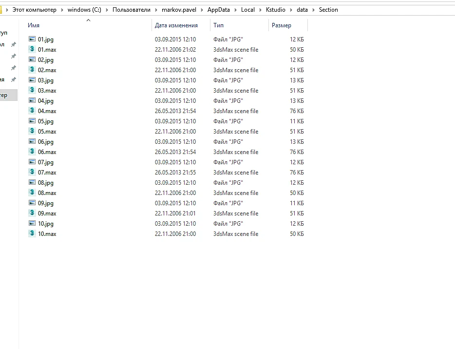

Обратил внимание что на скриншоте указано место где находятся профили.
Указал место и все появилось. Ура.

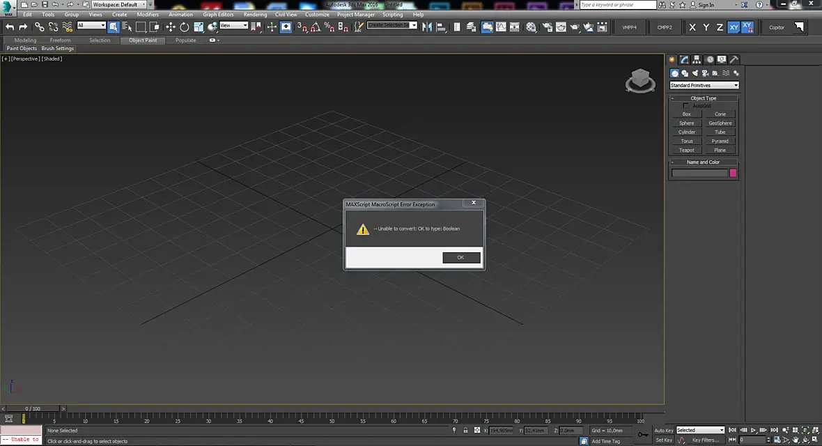

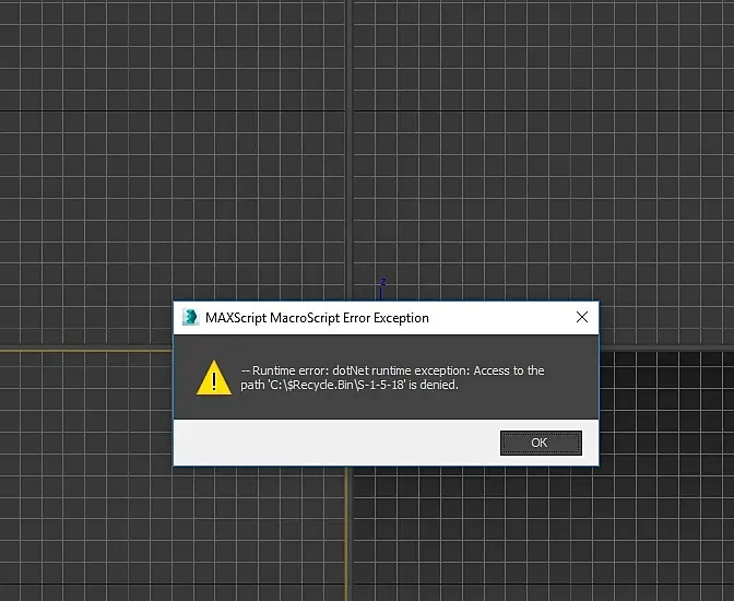

установил, при нажатии на вновь созданную кнопку вылезает такое окошко:
помогите справится с этим, пожалуйста!
На сайте c 30.06.2011
была такая же проблема.После установки SweepProfile.mzp запустил TrackScripts.mzp всё начало работать.

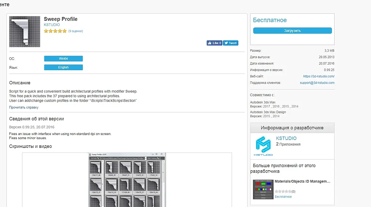

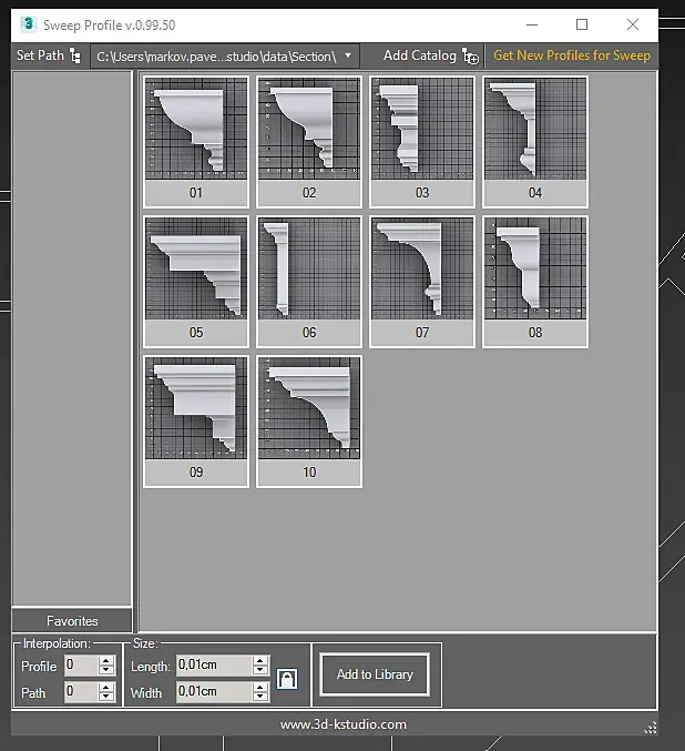

Коллеги, Я конечно человек не новый в этом деле. Но суть такова. После установки Track scripta в sweep profile всего 10 образцов. Какой то он не полный. Может потому что качал с оф сайта и они его урезали?! Или это проблема у меня. Качал бесплатную версию track script.

Цитата Evilis:
Очевидно, так как в правом верхнем углу можно заметить заманчивое предложение о "Гет нев профилес фор Свееп" Да и на офф-паге написано, что в комплекте 10 профилей.

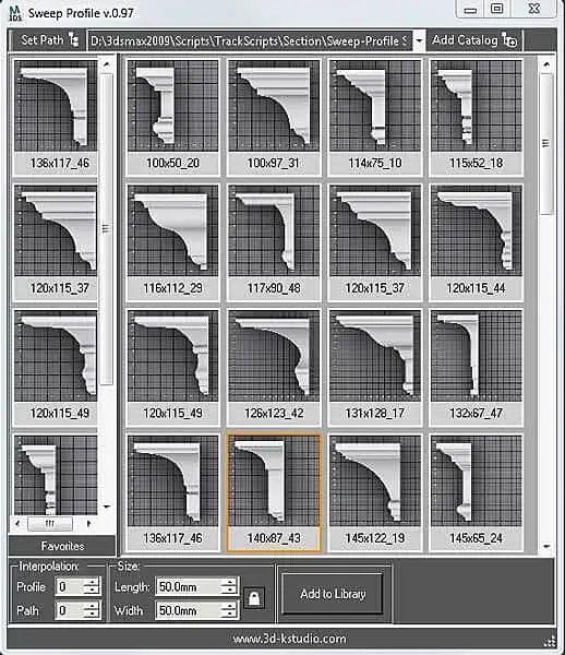

вот 37 по умолчанию профилей из предыдущих версий. Можете установить как отдельный каталог.
Вот спасибо тебе добрый человек!!! Выручил!

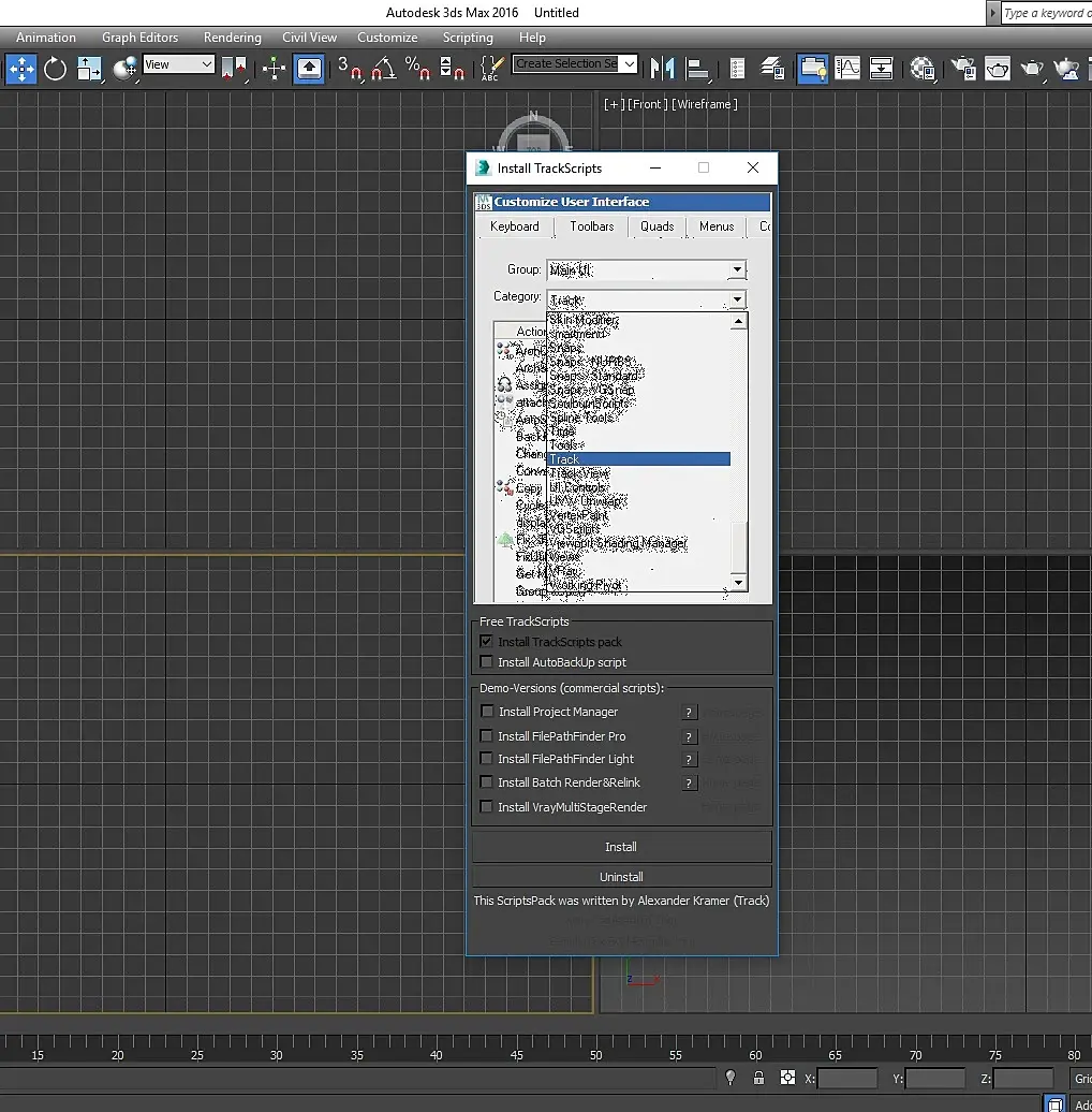

Всем привет! Тоже проблемы с sweep profile. При установке вылезла такая страшная табличка, нажала install, сделала кнопку. Но при запуске выдает ошибку. у кого-нибудь такое было?

Коллеги. Есть у кого еще полная версия. Поделитесь pls. Я после переустановки винды забыл выкопировать section из пути юзера!((( Помогите комрады!)

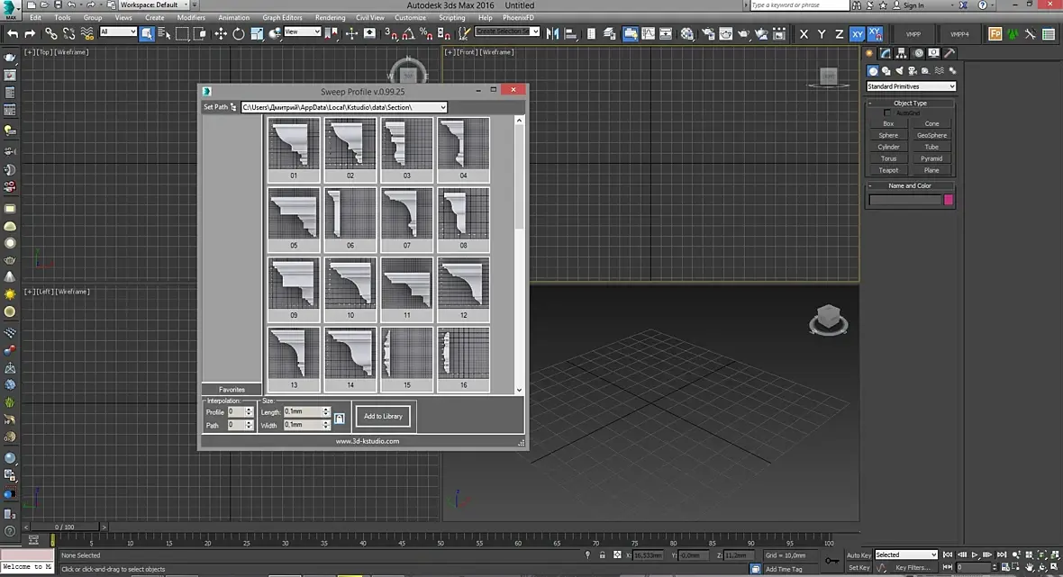

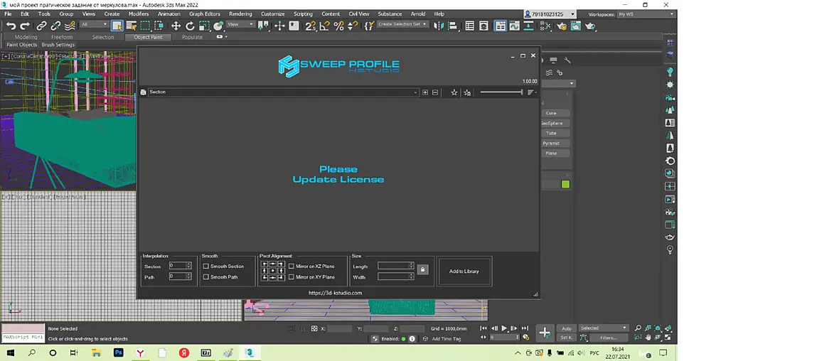

 Ребята помогите с установкой скрипта.
Точнее, сам скрипт установила, перенесла в меню скрипты, открываю sweep profile, а папка самих профилей пустая...Нет ни одного профиля, ни то что там 10smiley-shok.gif
И на пустом месте пишет обновите лицензию, хотя я скачала с офиц.сайта бесплатную версию...
Скрин прикладываю
