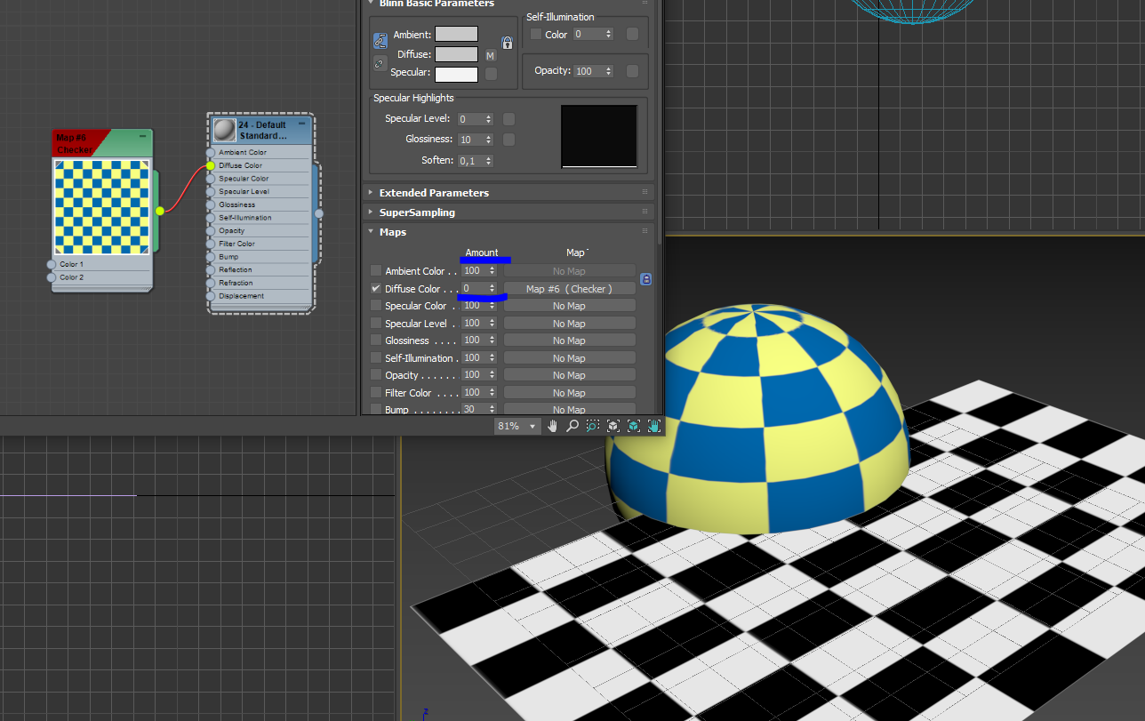

На сайте c 15.06.2009
Сообщений: 109
Други, помощь зала нужна. Макс 2021, возникла потребность перепечь карту Diffuse с модели на модель. Решил сделать через стандартный материал, но столкнулся с багом, если добавить в слот Diffuse любую карту, то значения Amount лочится на 0, и не реагирует никак. Может кто сталкивался с таким ?
