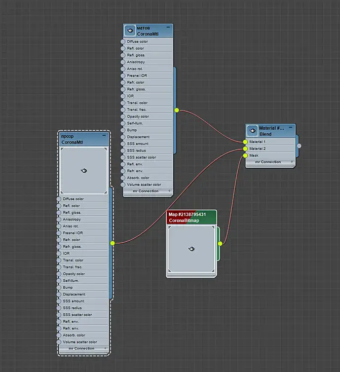

На сайте c 25.05.2011
Сообщений: 238

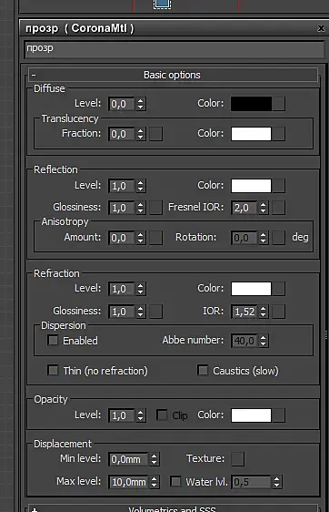

Душевой стекло искажает то, что находится за ним:

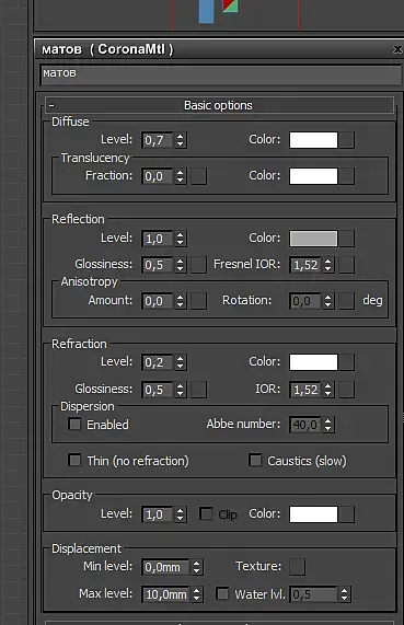

материал выглядит так:
до того как я добавила матовый силуэт, материал прозрачного стекла вёл себя нормально:
само стекло это просто бокс
почему стало искажать? как исправить
На сайте c 29.07.2007
Сообщений: 323
Saint-Petersburg
Попробуйте уменьшить IOR в Refraction на 1,2-1,3
Сообщений: 238
не помогло, унитаз так же отражается как на второй картинке, смысл на в силе отражения, а в физически корректном отражении, почему при первом рендере не было такого, может в новую сцену всё перенести?...
Сообщений: 238
хаха, у меня же камера не изнутри стеклянного куба
