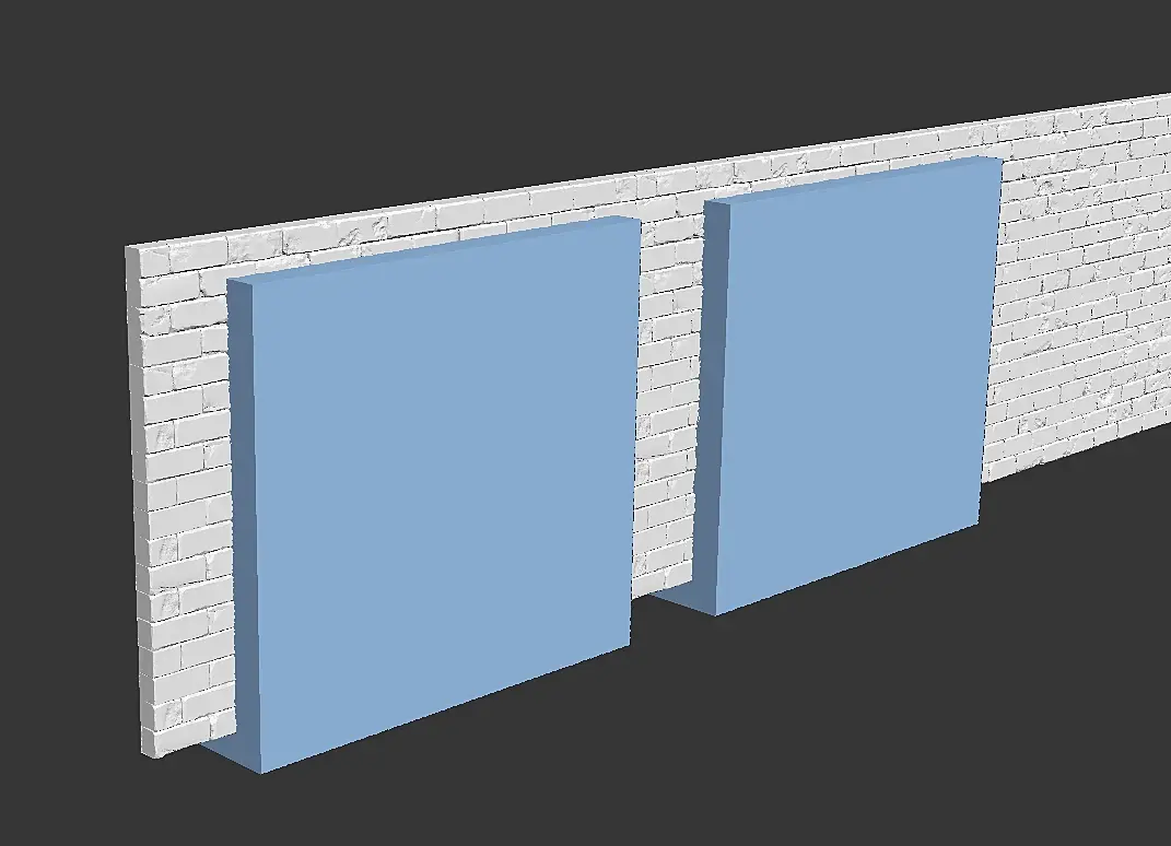

Аналогично. Вопрос - как вырезать два куба из кирпичной кладки если пишет что Invalid Boolean либо просто исчезает объект? Пробовал оба и про и обычный.

Написал ведь оба не работают, исчезает объект либо ошибка
Сообщений: 10711
резать по одному, как вариант, но проще всего квикслайсом, раз форма выреза такая простая

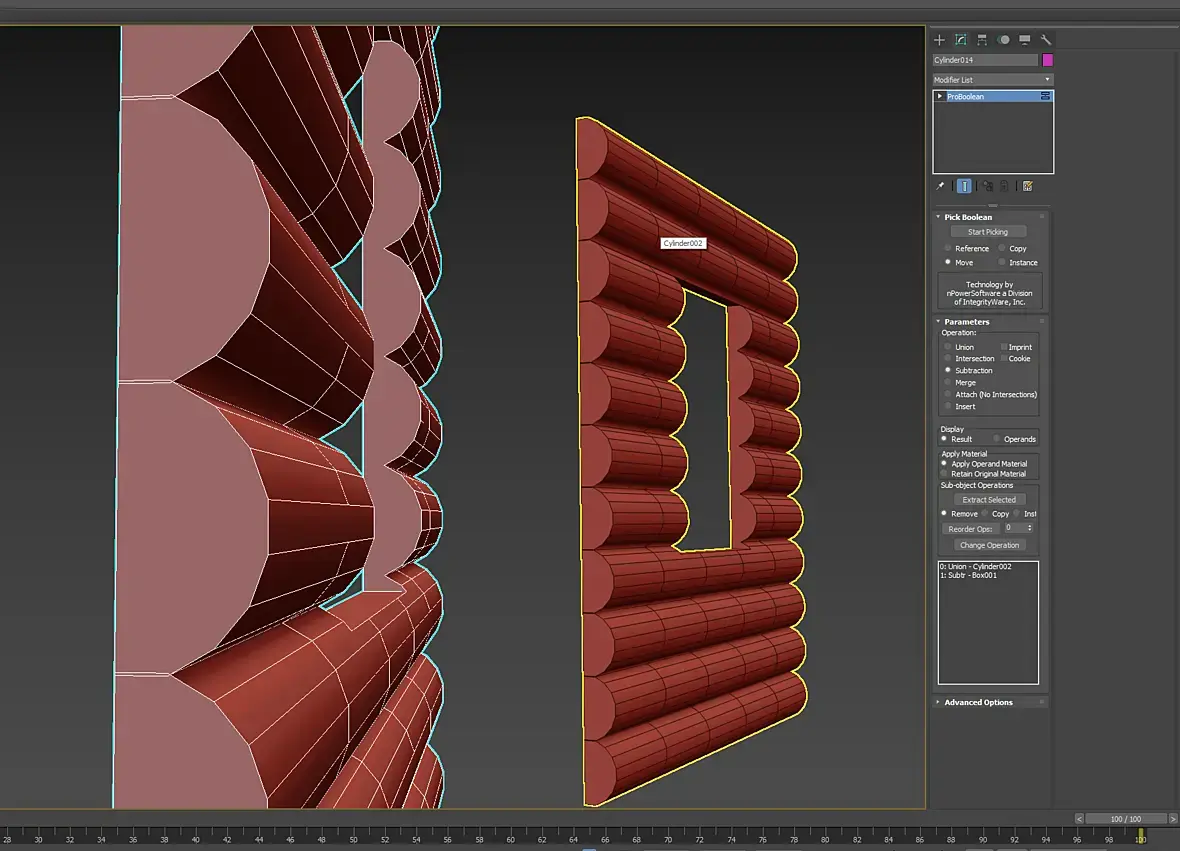

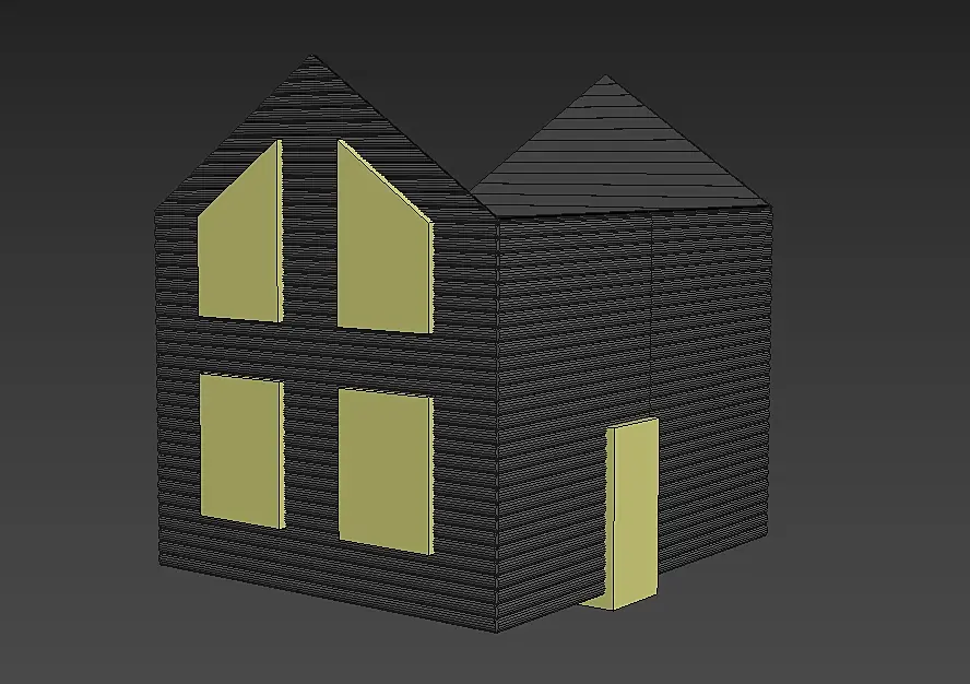

DMed, только что столкнулась с точно такой же проблемой, не могу вырезать в бревенчатых стенах окна булианом, всё исчезает, непонятно в чём проблема, при том, что ранее я делала тоже самое в той же версии макса и всё работало :/ пробовала перенести модель в новую сцену - не помогло

Только что проверил,все работает ...

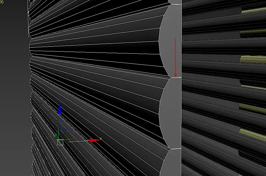

Щас потестил, у меня имитация бруса имеет пересечения, чтобы dirt работал в материале
если не делать этого, то булен работает.
сделали неженку из него, теперь это не тупой беспощадный качок, а танцор балета кастрированный)

С пересечением...

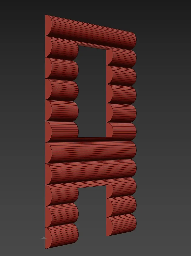

На сайте c 31.03.2013
Сообщений: 328
Чебоксары

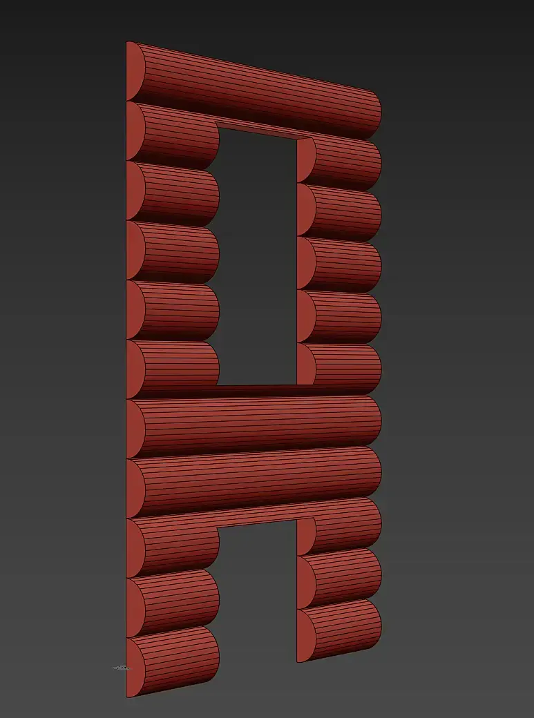

Также пропадание объектов бывает, если не свелденны вертексы. Причём если несколько приаттаченных элементов, то лучше разаттачить и булить по одному, велдя вершины после каждого.
На сайте c 21.11.2012
Сообщений: 899
Chisinau
kranoff
Пример что выше без велда вершын,все работает
