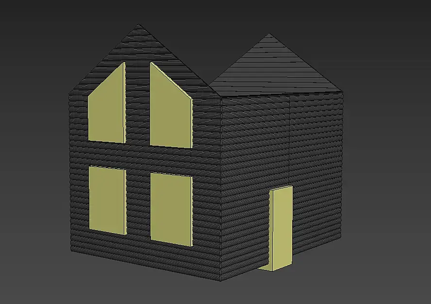

DMed, только что столкнулась с точно такой же проблемой, не могу вырезать в бревенчатых стенах окна булианом, всё исчезает, непонятно в чём проблема, при том, что ранее я делала тоже самое в той же версии макса и всё работало :/ пробовала перенести модель в новую сцену - не помогло

Только что проверил,все работает ...

DMed
Забыл написать. Макс  2018

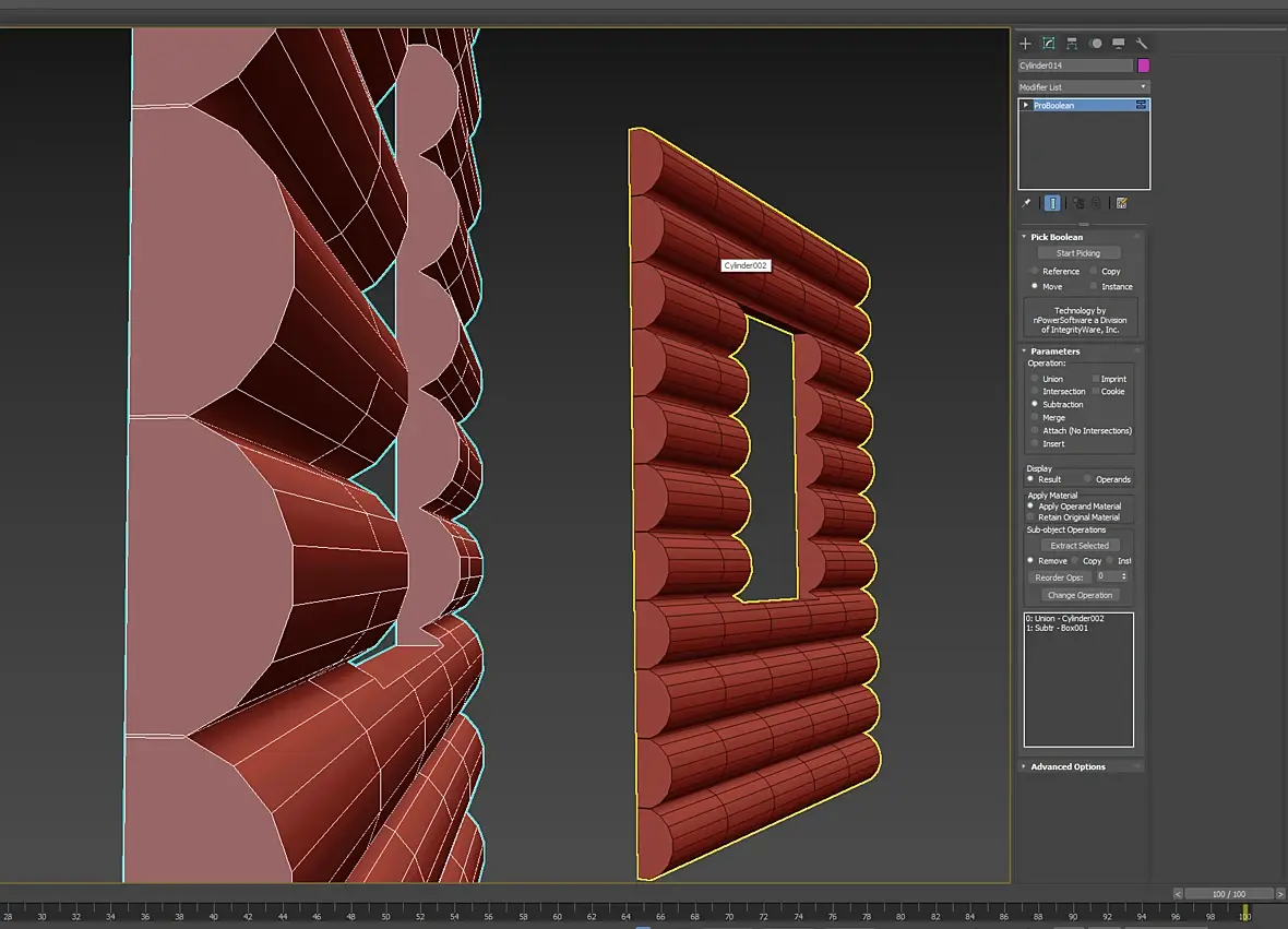

Щас потестил, у меня имитация бруса имеет пересечения, чтобы dirt работал в материале
если не делать этого, то булен работает.
сделали неженку из него, теперь это не тупой беспощадный качок, а танцор балета кастрированный)

С пересечением...

Также пропадание объектов бывает, если не свелденны вертексы. Причём если несколько приаттаченных элементов, то лучше разаттачить и булить по одному, велдя вершины после каждого.

Пример что выше без велда вершын,все работает
