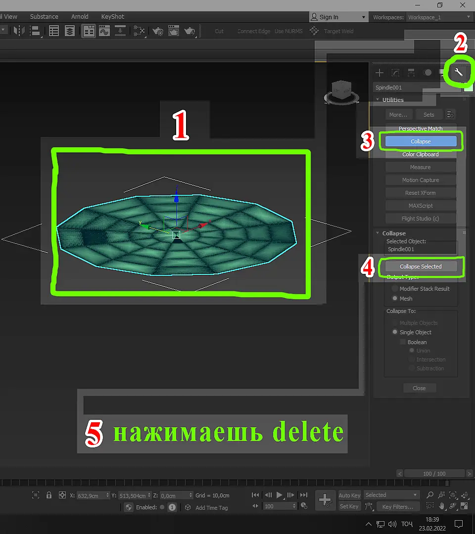

Была ж уже такая тема у девушки пару месяцев назад, решил так: выделяем неудаляемы объекты-переходим в Утилиты(молоточек-где модифы и т.п. там рядом) и жмакаем Коллапс...коллапс селектед, после этого делейт. Должно помочь smiley-smile.gif
Спасибо, добрый человек)

выделяешь неудаляемый объект  / зайдеш в /Utilities (иконка ключик) / Collapse / Collapse Selected/ и удаляешь, у меня так сработало...

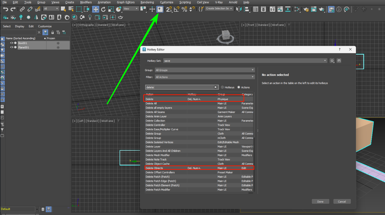

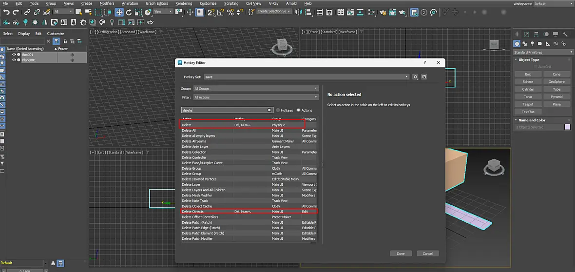

Тема оказалась актуальна и сегодня, всё прочитал, ничего не помогло.
Опишу как я решил проблему.
Заходим в customize - hotkey editor - в поиск вбиваем delete ( тут ищем такие пункты как Delete selected и т д)
Заходим в редакт и нажимаем на свою кнопку Del
P.s когда я нажал на
кнопку дел у меня появилось доб кнопка Num + скрин прилагается
На сайте c 28.05.2015
Спасибо тебе, единственное, что помогло.
спасибо.помогло
