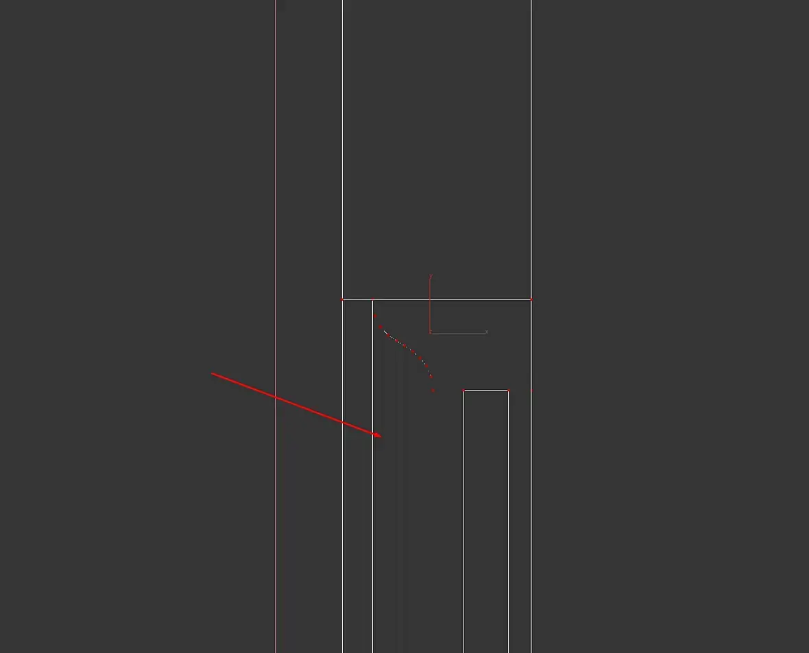

При на назначении текстуры например с узором,   на простой бокс или любой другой объект. Не видно сплайна. Что включить чтобы я видел линию.

Все элементарно. Бокс или любой другой объект перекрывает линию, мне нужно чтобы линия была видна.  Чтобы можно было обвести рисунок, чертеж и т.д.. Как это сделать?. Линию видно только если используешь plane для этой цели. Может как то можно назначить прозрачность объекту, чтобы линия была видна...Подскажите пожалуйста

*расположить бокс ниже линии.
*уменьшить opacity материала. (со стандартным даже лучше работает)

Ну если такой колхоз вам понравился, я сейчас вообще взорву мозг. Выделите объект и нажмите Alt+X. Объект станет полупрозрачным. Повторное нажатие Alt+X вернет все как было.
