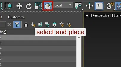

На сайте c 13.06.2019
У меня была такая проблема случайно нажала на Select and Place.
Select and Uniform Scale нажмите и если причина в этом, полигоны начнут выделяться
