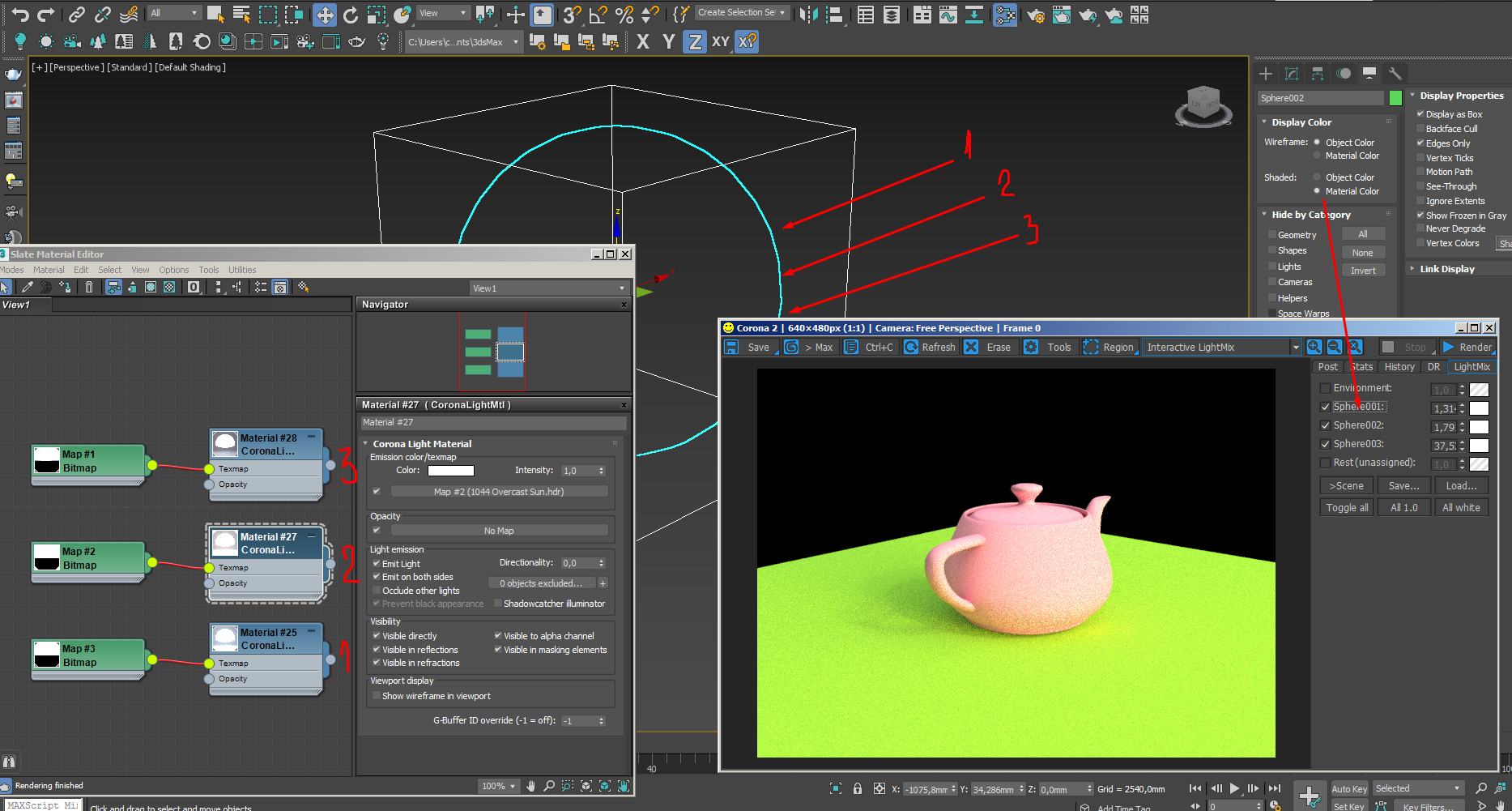

На сайте c 02.04.2012
Сообщений: 38
вопрос в том - как сделать все эти разные освещения с разными беками за один рендер. для меня кажетсья пока - что исползовали один хдри  меняли его интерсивность и баланс белого - а фон ставил в фотошопе. есть идеи получше?
На сайте c 12.08.2018
В общем, я это тоже думал. Я придумал, давно хотел это реализовать. Но способ так себе. Так как надо использовать материал самосвета. А это так себе для шумов. Оно дольше по идее рендерится. Делаете три сферы. На них три самосвета с нужными настройками. Материал смотрите какой должен быть на скрине. С маппингом не парился. Если надо - подкрутите. Все сферы в одном месте. Но это пофиг. Можно  и больше и меньше, можете их подписать. Главное, чтоб они были больше вашей сцены. Насколько больше - не имеет значение.
