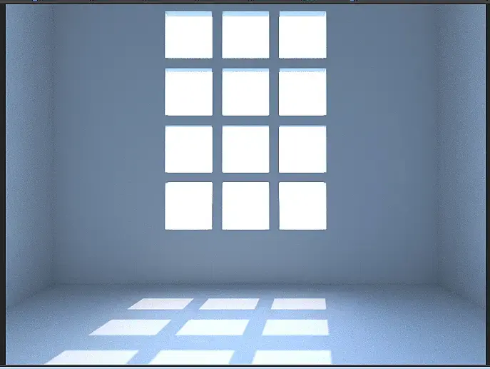

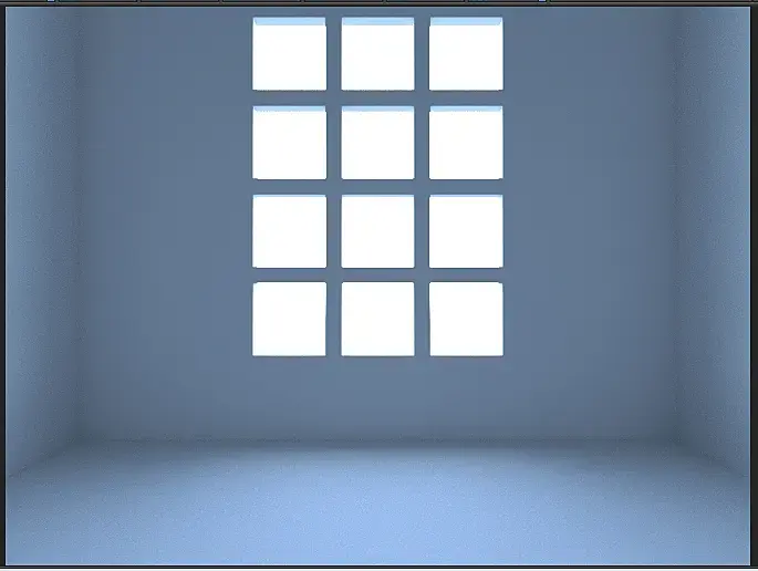

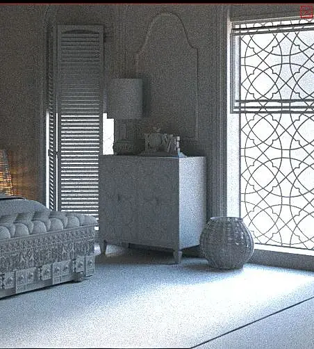

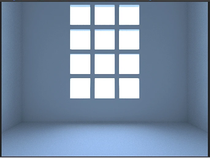

Коллеги, приветствую вас. Хочу добиться падающих теней от решётки окна. Подскажите, где в настройках и что не так? мах 15, corona 1.6. Световой портал с CoronaPortalMTL без солнца

18.05.2019 15:52
ответ
Цитата MarinaL555 :
без солнца
или другого направленного источника света.

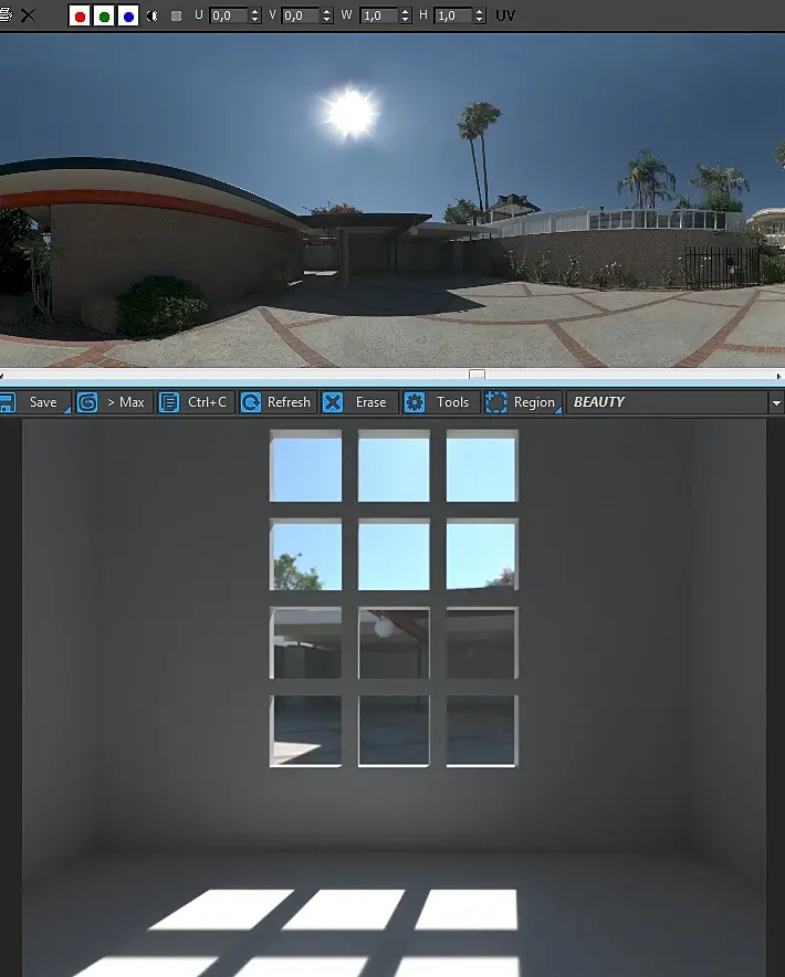

beard02 Нет источника света вообще, если солнце включу, появятся тени? Сейчас проверю
Назначена VRayHDRI карта на окружение

18.05.2019 17:12
небо
небо+солнце
хдр с солнцем
если тень не появилась, смотрите что у Вас в окне стоит.

Включила солнце VRay Dome, накинула карту VRayHDR. В окне стекла нет, ничего кроме решётки
xpp_nd_ruphus Включила CoronaSun, а карта VRayHDR на Environment будет работать? Не перебор с набором освещения?
+ световой портал с CoronaPortalMTL
