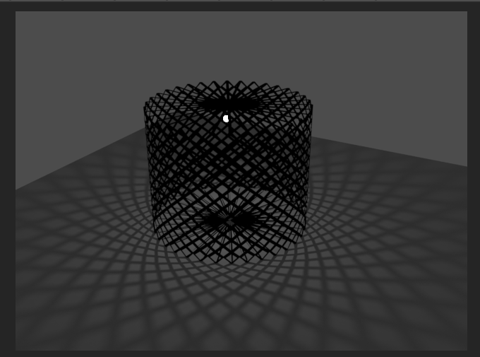

 Картинка 1
Настройки CoronaSun: Intensiti - 0,5, Size - 1. Есть долгожданная тень решётки, но нет мягкого светового пятна, которое даёт карта VRayHDR

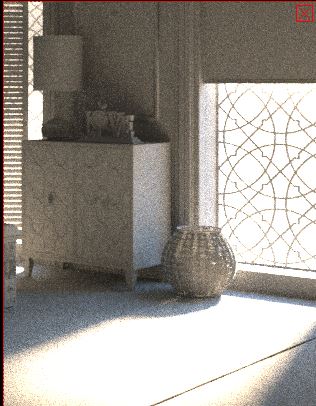

Картинка 2Intensiti - 0,5, Size - 10. Результат обратный. Где ключ к решению?

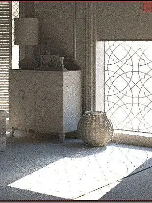

MarinaL555 как вариант настройки можете попробовать следующее. освещаете сцену хдр/скай, потом включаете солнце )) 0,01-0,1-0,2..... добавляете до нужного эффекта. добавляете Size, для размытия тени.
всё это взболтать, но не смешивать.
На сайте c 21.05.2014
Сообщений: 38
beard02 Спасибо, всё получилось, как я хотела
HDRI карта на окружение с отражённым светом от стен привносит воздушность в комнату, но размывает тени, не создавая яркого светового пятна, Corona Sun даёт это солнечное пятно с графичной тенью от решётки. Спасибо всем за подсказки!

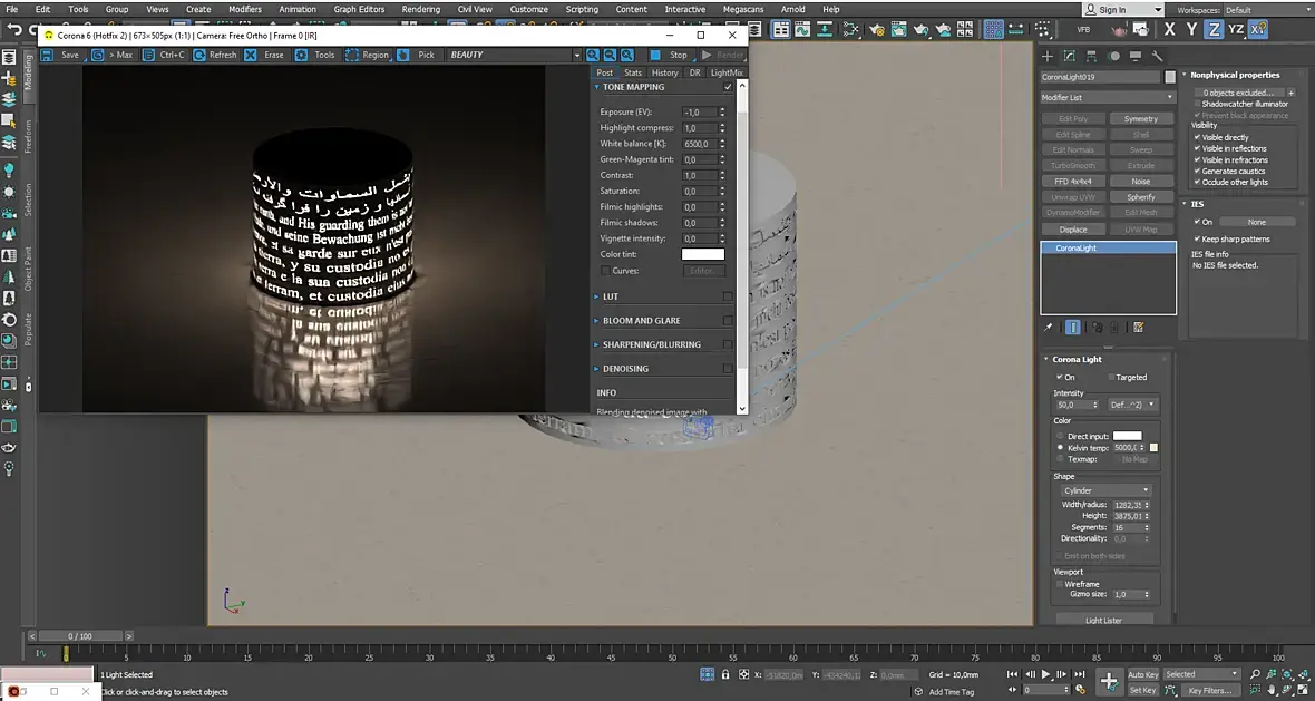

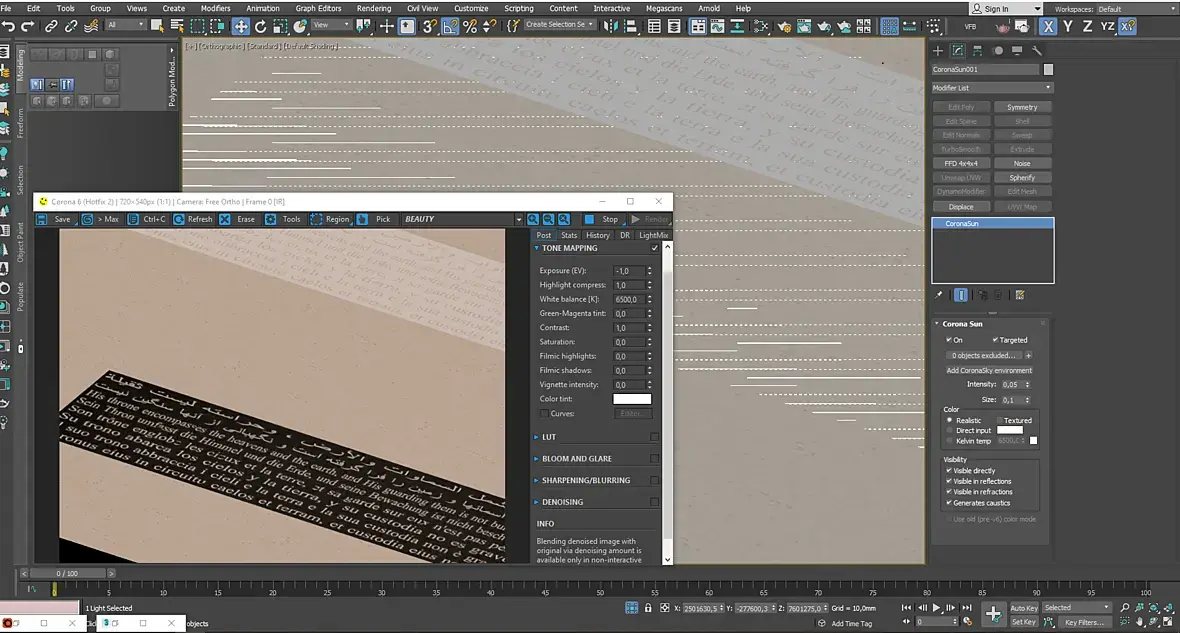

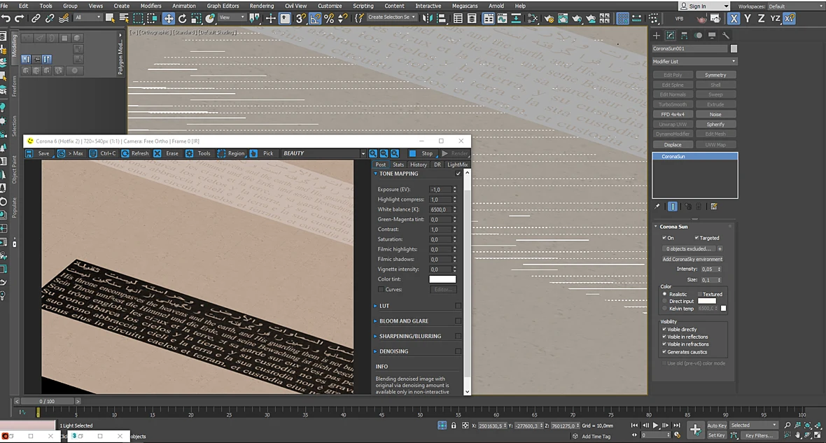

люди добрые, помогите пожалуйста со получением теней от plane, с вырезанными на нем буквами. Суть идеи сделать цилиндр из этого plane и после внутри поставить свет, чтобы он, проходя через буквы, отдавал тени в виде букв на полу. Проблема возникла на этапе выявления букв на полу - используя свет corona (не CoronaSun), такого эффекта не наблюдается (может что нужно подкрутить), но если взять этот же plane в прямом виде, то только от СoronaSun образуются четкие тени))Что нужно включить или как можно придать свойства CoronaSun другим источникам света (cylinder, rectangle, CoronaLightMtl - через это пробовал и не получилось..фотки прилагаю

размер источника света уменьшите
