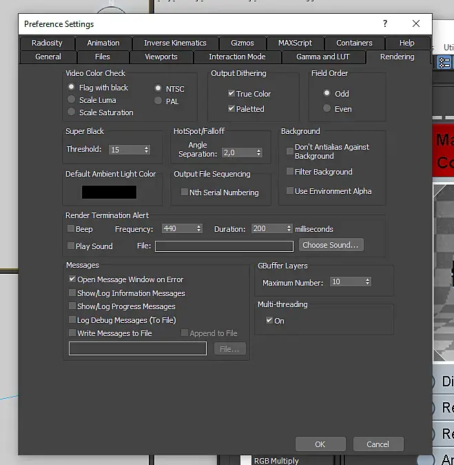

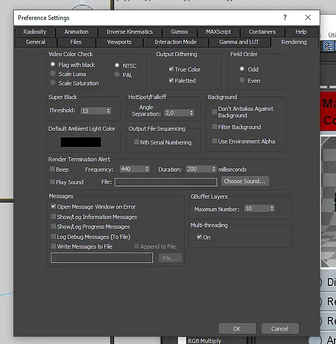

А знаете в чем было дело? В настройках стоял PAL а не NTSC. Поставил NTSC и все стало нормально. Ничего не виснет и даже вентиляторы не особо шумят.
