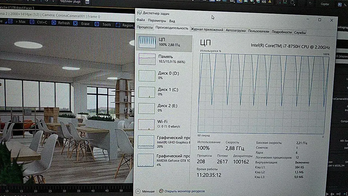

Ребята всем доброго времени суток. Помогите решить проблему с ноутом. Купили не давно Asus ROG с процом i7-8750H, вовремя рендеринга когда температура процессора достигает до 75 градусов, она сразу снижает нагрузку на процессор где до 15%, и так опять таком же темпе продолжает, опускается разгоняется. Кто не будь столковался с такой проблемой? Может в биосе что то надо отключить?

поставьте ноут на подставку или придумайте как охлаждение увеличить и снова попробуйте - скорее всего защита от температуры срабатывает
Эта проблема всех мощных ноутбуков. Охлаждение не всегда справляется с выделяемым теплом, но проблема полностью, либо частична решаема.
Для того чтобы уменьшить тепловыделение от процессора следует сделать так называемый андервольтинг, это уменьшение подаваемого на него напряжения.
Производительность от этого не падает, а в некоторых случаях увеличивается.
Как сделать андервольтинг посмотрите на ютубе или в гугле, для этого есть специальная программа от MSI
