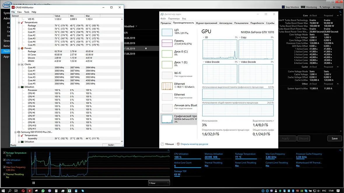

http://mobicomshop.ru/noutbuki/asus/product/view/44/24491.html   рендерит вполне сносно. правда напряжение ядра приходится понижать до 1....0.98 в и норм. температура максимум 85, частота 3.9, тротлинга нет. В Cinebench 1200 попугаев. Используя охл подставку понижается температура на 5...7 гр.
