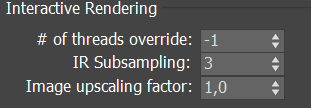

тут не пробовали уменьшать
На сайте c 21.04.2019
Пробовал разные значения, даже -30. Эффект есть, но работой в Max назвать нельзя. В диспетчере график показывает работу на 20% и частые скачки до 100%, что приводит к задержкам.
