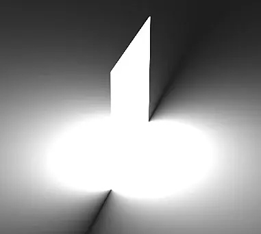

Цитата denyskozakov:
culler, поставить галочку emit both sides
Ах ты ж блин, вот где собака зарыта.
А я то сижу, все галки перещелкал, смотрю на окно вьюпорта с установленным режимом "DX Mode" и не вижу что-бы свет бил в обе стороны.  Ранее я в интерактив рендере всё это видел, потому и сейчас такая лажа вышла.
Странно что во вьюпорте в режиме "DX Mode" свет только в одну сторону отображается, может это можно изменить? smiley-shok.gif

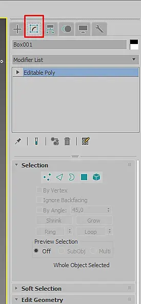

3Ds max 2018
Как можно открепить данный пункт, дабы видеть настройки объекта постоянно а не лесть каждый раз, переключаясь по закладкам?

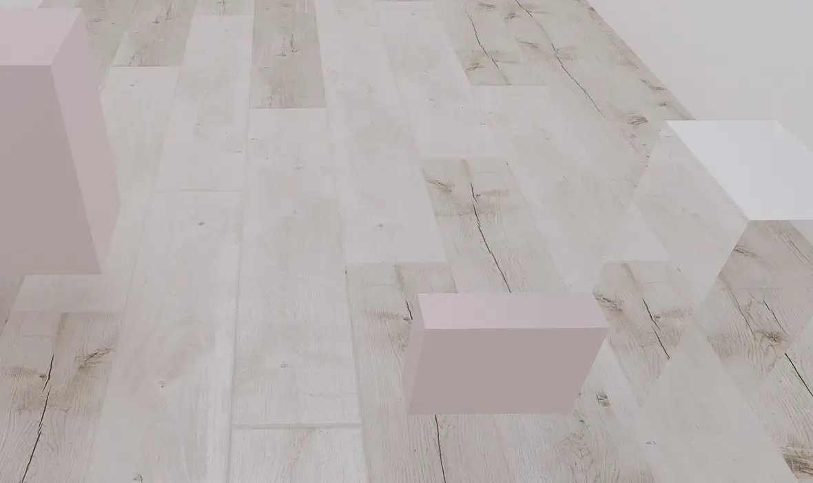

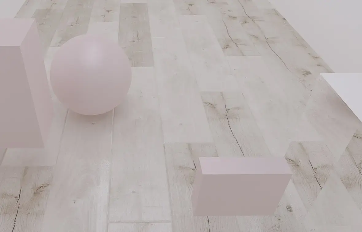

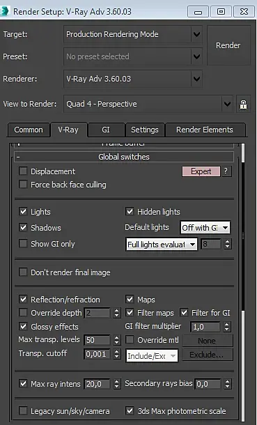

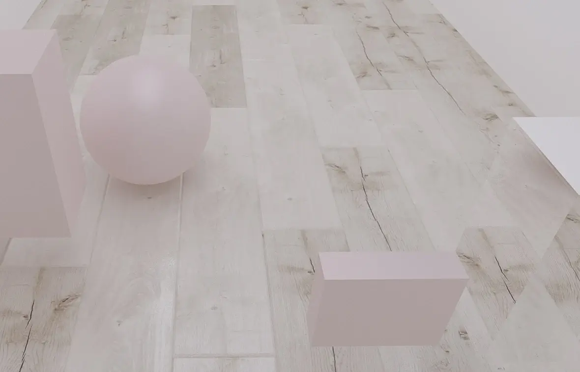

Здравствуйте, может кто-нибудь подскажет почему материалы совсем не дают бликов
На сайте c 20.02.2017
Сообщений: 1467
Ижевск
jene-4ka, вместо кубов поставьте сферу с этим материалом - будет блик.
попробовала, но сфера тоже не блестит (

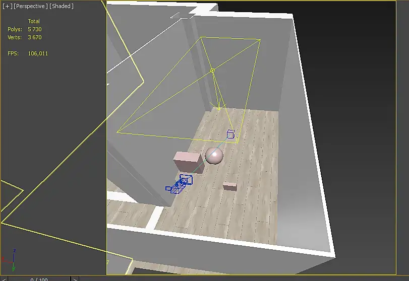

Цитата jene-4ka:

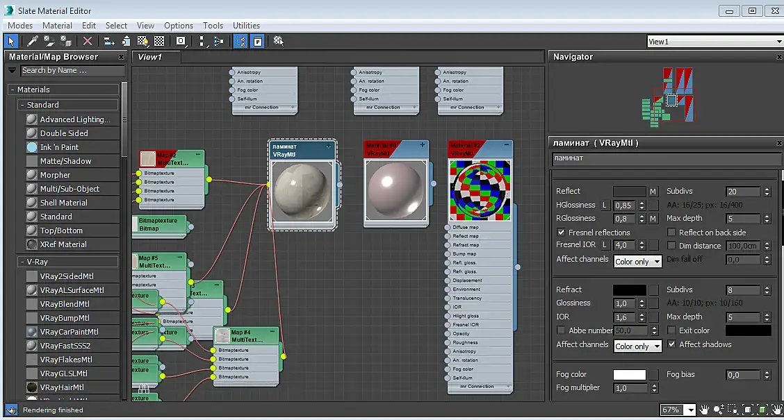

сделайте скрин всей сцены
На сайте c 06.02.2012
Сообщений: 953
jene-4ka в материале что на скрине, на отражение стоит карта, видимо не очень интенсивная, потому и отражение слабое. И на Reflect glossines карта стоит. Вам бы почитать про базовую настройку материалов в Vray. Информации на эту тему полно.
Цитата pointofsun:
Цитата jene-4ka:
такие стоят карты, а на обычных материалах нет карт
Сообщений: 1467
Ижевск

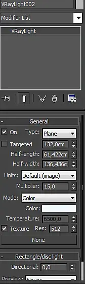

jene-4ka, у вас там и теней, если обратите внимание, особо-то и нет. Чем освещена комната? Прямоугольник сверху - это такой здоровенный ИС у вас?
Да, на предыдущей странице увидел, что это как раз ИС. Он слишком большого размера. Огромный ИС даёт огромное размытие как теней, так и бликов. Вот у вас ничего и не блестит в сцене.
спасибо большое!

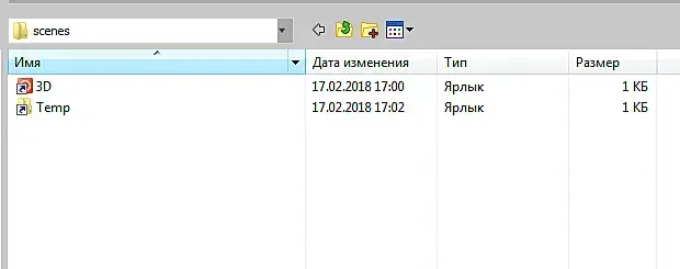

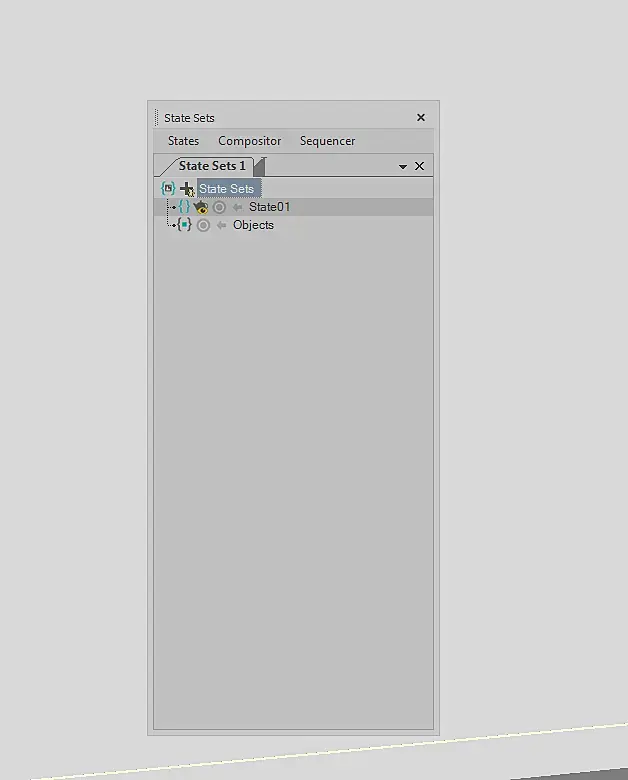

Как то один раз открыл это окошко @State Sets@ и теперь при запуске Max мне постоянно открывается данная панель, как её убрать можно?
Цитата culler:
Макс так и не научился запоминать последние использованные папки? Я имею ввиду Open File, Import и т.д. Все открывает по дефолту из предустановленных.
Это никак не изменить? Или всё же появилась некая волшебная кнопка, запомнить последние папки в работе?
Вот мой вопрос и мой ответ.
Для себя нашел некий ЛайфХак.
В данные папки, поместить ярлык от твоих часто используемых папках и при нажатии ярлыка сразу будешь перемещен в свои рабочие папки что нужно )))

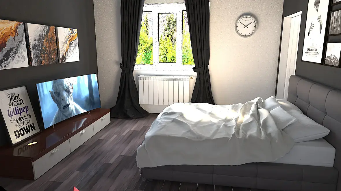

Подскажите как убрать эту жесть на окне? и может еще по рендеру дадите советы что не так тут. Спасибо :)

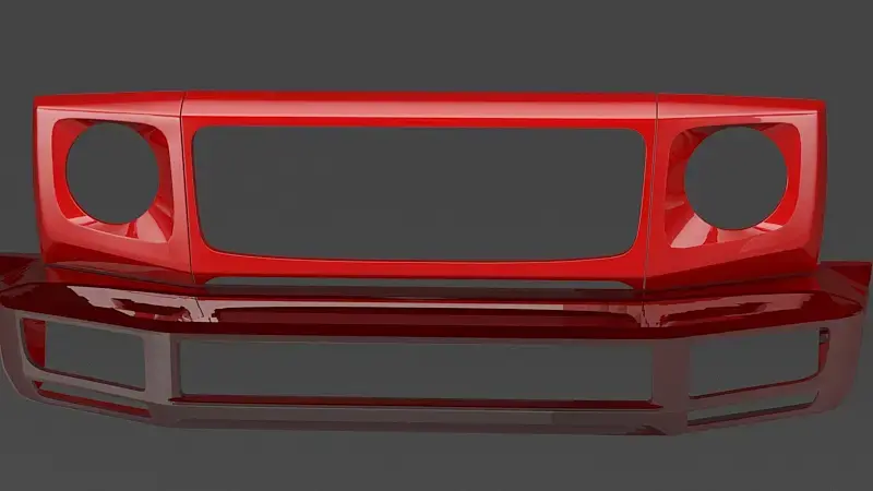

Здравствуйте. Есть два элемента — верхний и нижний. На них назначен один и тот же V-Ray материал, но на рендере нижний почему-то выглядит по-другому — он более темный и более отражающий. Предполагаю, что у этого элемента есть какие-то дополнительные свойства, которые и меняют его вид. Как сделать, чтобы нижний элемент на рендере выглядел так же, как и верхний? Ссылка на файл .max  https://yadi.sk/d/umoHdnS73Ssqdp
На сайте c 03.07.2014
Сообщений: 52
Дальний Восток
klin0k: Модификатор shell добавить на деталь.
На сайте c 22.03.2015

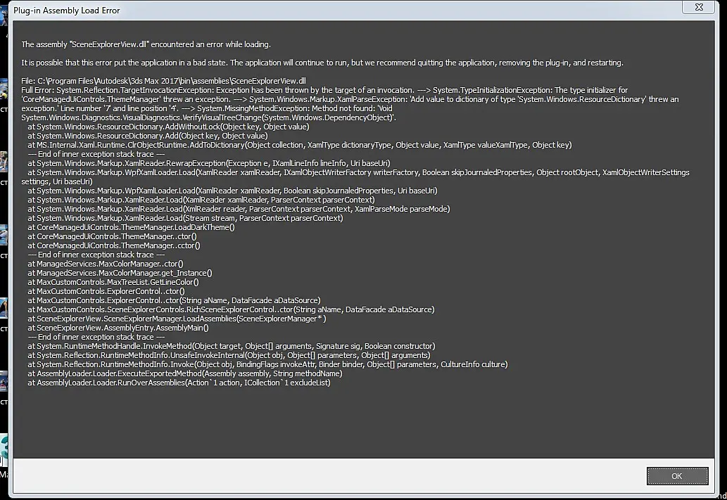

На сайте c 27.11.2017

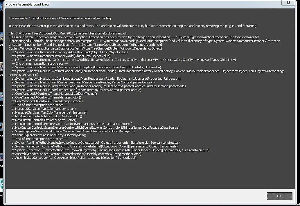

Добрый день!
Я начинающий пользователь 3dsMax и самостоятельно не получилось решить проблему.
При открытии программы 17-го года, вылезает вот такое окно, затем программа закрывается.
Подскажите, пожалуйста, в чём причина?

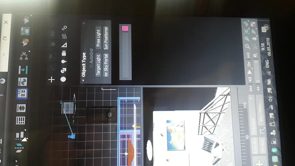

Добрый день. у меня частично пропала панель управления справа. Пропадала верхняя панель, вернула через Customize-Load Custom Ul Sheme-Default Ul. Верхняя вернулась, правая частично исчезла. Что делать?
