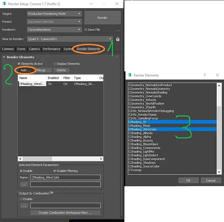

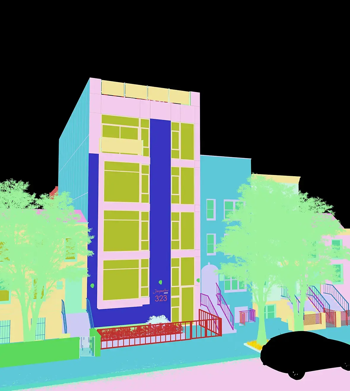

здравствуйте! помогите разобраться, кто сталкивался. Я просто даже не представляю как это назвать даже для поиска в гугл. Делаю виз интерьера, заказчик просит на стадии чистового рендера предоставить так же обтравочные маски для фотошоп на этот интерьер, чтобы самому потом вносить корректировки. И скинул изображение с комментарием "мне нравится, чтобы это выглядело так":
и это делается на стадии непосредственно рендеринга или когда? вообще ни разу не сталкивалась с такими просьбами, я в фотошопе только цветокор делаю smiley-unknw.gif

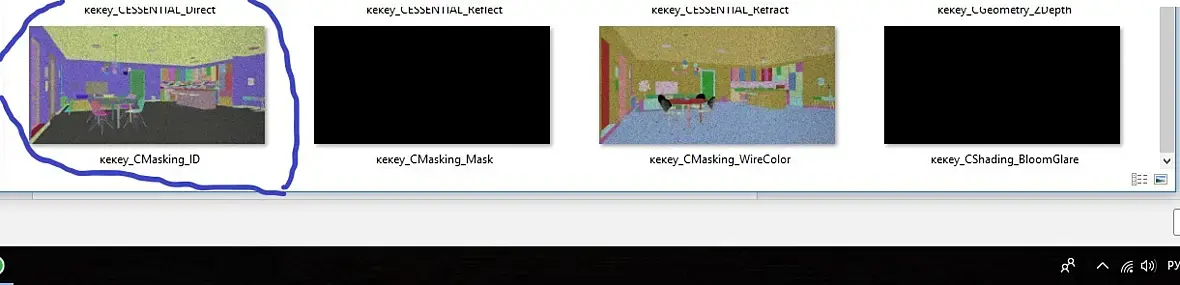

в общем я кое что обнаружила. При рендере в короне у меня в одной папке случайно сохранилось как раз то, что я и ищу
рендерю в короне. Но я не знаю как это получилось и что нужно нажать, чтобы снова сохранилось так же. Потому что обычно у меня такие картинки никогда не сохранялись раньше
На сайте c 09.01.2014
Сообщений: 3427
Это Вам надо искать рендор элементы в настройках рендора.
Если юзаете Корону, то тут:
CMaskingID можно выбрать 2 раза. В первой выбрать Instance, во второй Material. Например.
На сайте c 18.11.2014
Сообщений: 67
Цитата Kenzo80:
о, спасибо вам, добрый человек)))

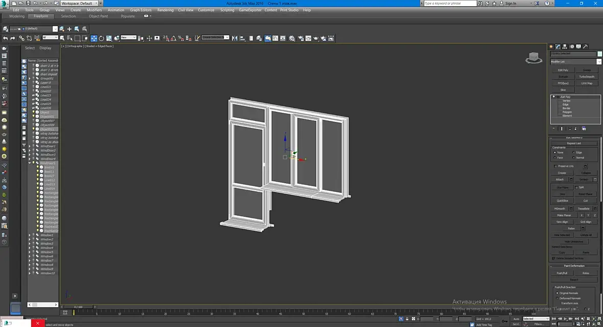

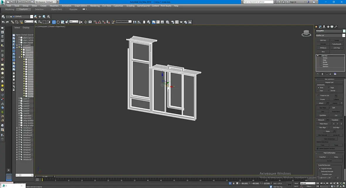

Здравствуйте. Подскажите, пожалуйста, решение проблемы. Беру, к примеру, модель окна, детачу элементы, подгоняю вертаксами под свой проем, когда завершаю группирую все это дело и некоторые из элементов при группировке меняют ось, например зеркалятся по оси z или y. как быть?
Заранее спасибо.
На сайте c 20.02.2017
Сообщений: 1467
Ижевск
reset x-form перед группировкой попробуйте
На сайте c 11.11.2016
Сообщений: 4
Это каждый раз нужно будет делать? Дело в том, что этот же файл на других компьютерах так себя не ведет.
Сообщений: 1467
Ижевск
Nayana_Juliana, а резет-то помог? Если да, то лучше кинуть его на модельку окна, а потом уже мерджить её в другие сцены.
Сообщений: 4
Да, спасибо, помогло. Но дело в том, что так не только с окном, а с 90 % моделей. Может я что то в общих настройках напутала? и есть возможность это как то вылечить?) Еще раз спасибо за совет)
Сообщений: 1467
Ижевск
Не уверен, что есть какие-то настройки сцены, отвечающие за поведение геометрии сразу всех объектов. Но, может, кто-то сталкивался.

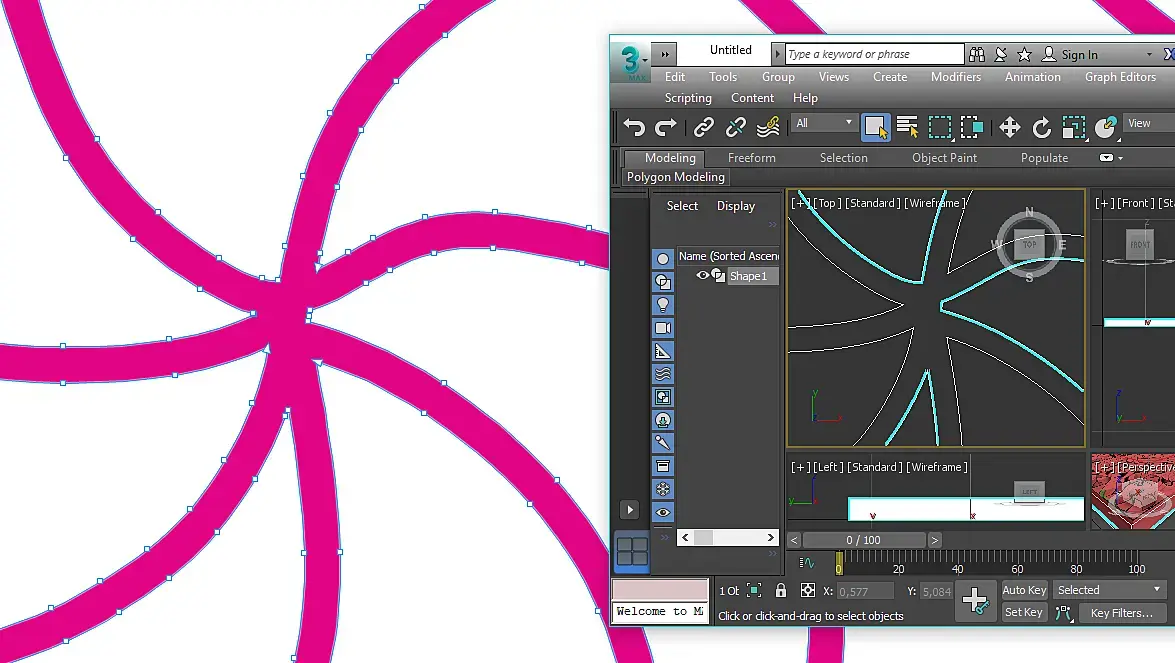

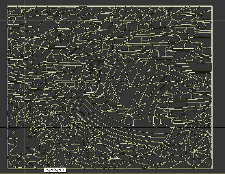

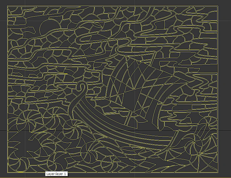

Здравствуйте! Помогите пожалуйста разобраться.
Я обвела в Кореле картинку, теперь нужно ее вытянуть в 3d Max. Файл с расширением dvx, вставила через импорт.
Я выбрала картинку, и сделала Extrude. Max завис. Вопрос: Может ли программа с этим справится и как это правильно сделать?

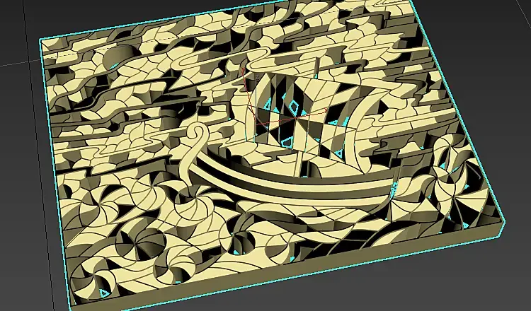

На сайте c 12.04.2018
Цитата Arlond:
разгуппируйте  перед  экспортом.  попробуйте  импорт через AI
Cпасибо! Max выдавил через Ai, но получилось много "дыр", хотя в кореле отверстий нет. (см фото) можно это как то исправить или изначально по другому надо было делать?
разгруппировка не помогла, пишет invalid fail

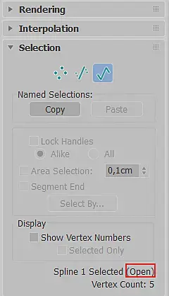

На сайте c 18.08.2015
Сообщений: 156
snino, у вас получается очень много точек, поэтому Max виснет. Как исправить, к сожалению, не подскажу.
А дыры получаются, потому что сплайны не закрытые. Берете каждый сплайн и велдите точки. У вас должно стоять Close, а не Open.
Потом попробуйте Extrude. Дыр не будет, а вот будет виснуть или нет ХЗ.
На сайте c 26.03.2011
Сообщений: 149
snino, 2dz7, к тому же внутри одного сплайна не должно быть самопересечений если нужны шапки, корел такие заливает, а макс шапки не может генерировать
