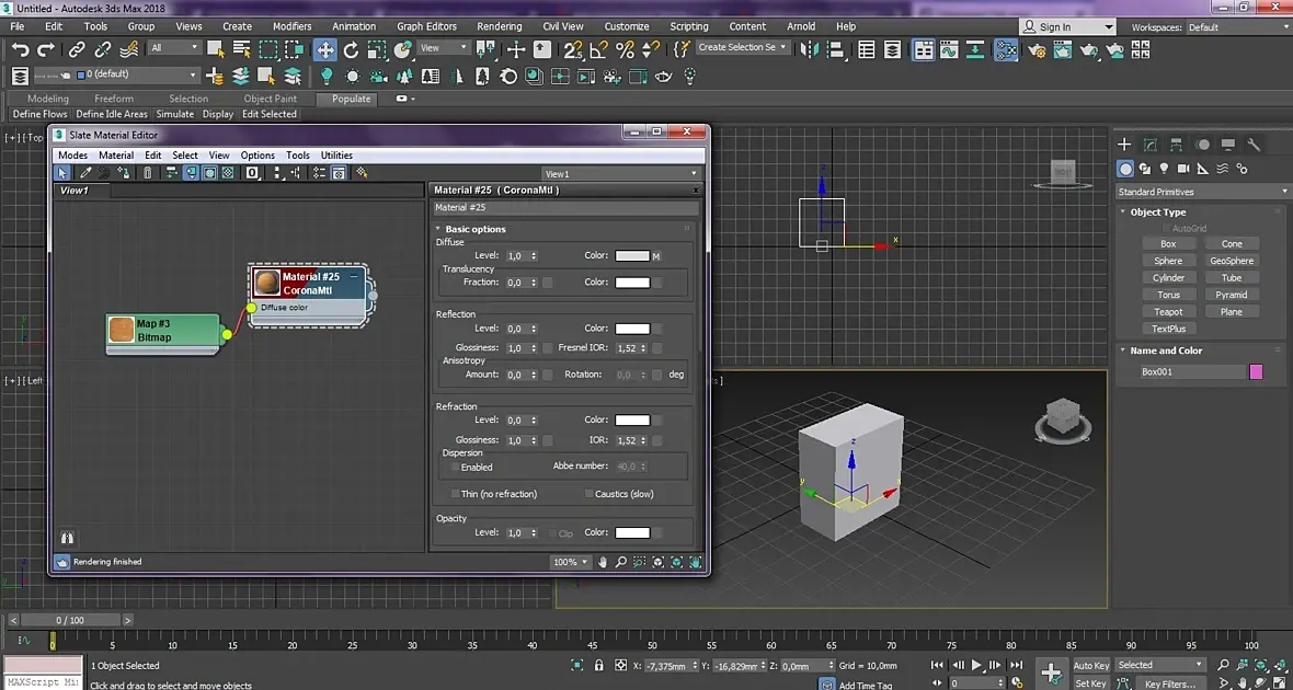

На сайте c 25.04.2019
Добрый день! Подскажите,пож.,в чем может быть проблема:при нанесении материала CoronaMtl на объект,текстура не отображается. С Bitmap такой проблемы нет
