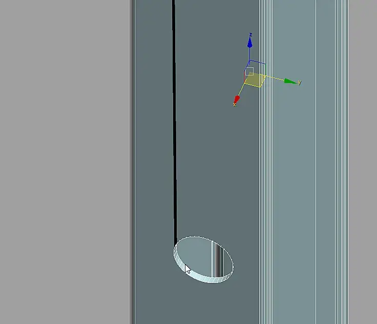

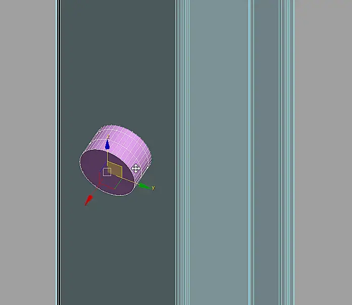

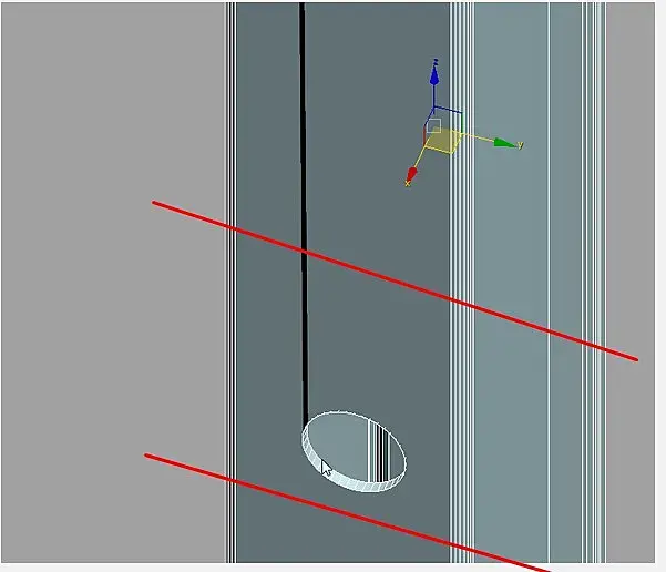

Всем добрый день. При вырезании нескольких цилиндров из балки способом proboolean или  proсutter вылезает вот такой косяк "скол". подскажите пожалуйста, кто с таким встречался и как избавиться от такого? спасибо
На сайте c 17.09.2012
Сообщений: 374
Слайсом пройдитесь в эти местах. будет по лучше, но не 100 процентное решение проблемы.
Сообщений: 7012
По идее должен помочь вертикальный луп по центру будущих отверстий.

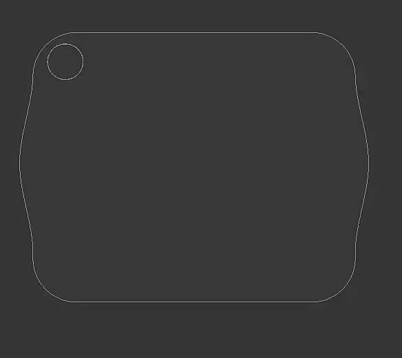

Всем добрый вечер! подскажите как сделать вот такую фрезу, та, что в центре. Фреза которая снаружи широкая я в курсе, что с помощью сплайн, потом свип или бевел. Интересует именно узкий узор, в каком направлении искать?smiley-unknw.gif

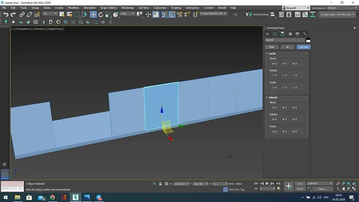

Доброе утро!

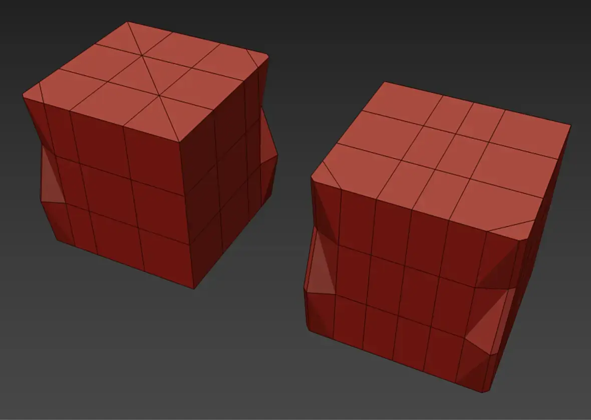

Подскажите, пожалуйста, есть ли способ сделать какое-то редактирование одного ребра квадрата, потом склонировать это редактирование на противоположное ребро? Модификатор Mirror переносит, но убирает редактирование с первого ребра.
Я бы поискал в направлении карт нормалей.
Вероятно Вы не корректно применяете мирор, он у меня он отлично зеркалит, хоть на смежное ребро, хоть на противоположное.
На сайте c 13.04.2020
Сообщений: 17

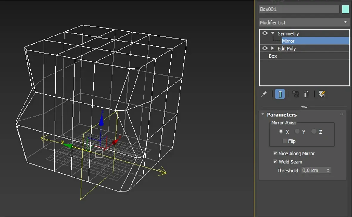

Cпасибо. Не могли бы вы показать скрин правой панели. Как там накинут модификатор?
Сообщений: 7012
Да без проблем.
Только результат работы модификатора зависит не от того, как он накинут, а от положения его гизмо. Покрутите, и все должно заработать.
Сообщений: 17
Спасибо, Denis_21 я использовал Mirror а  надо Symmetry.

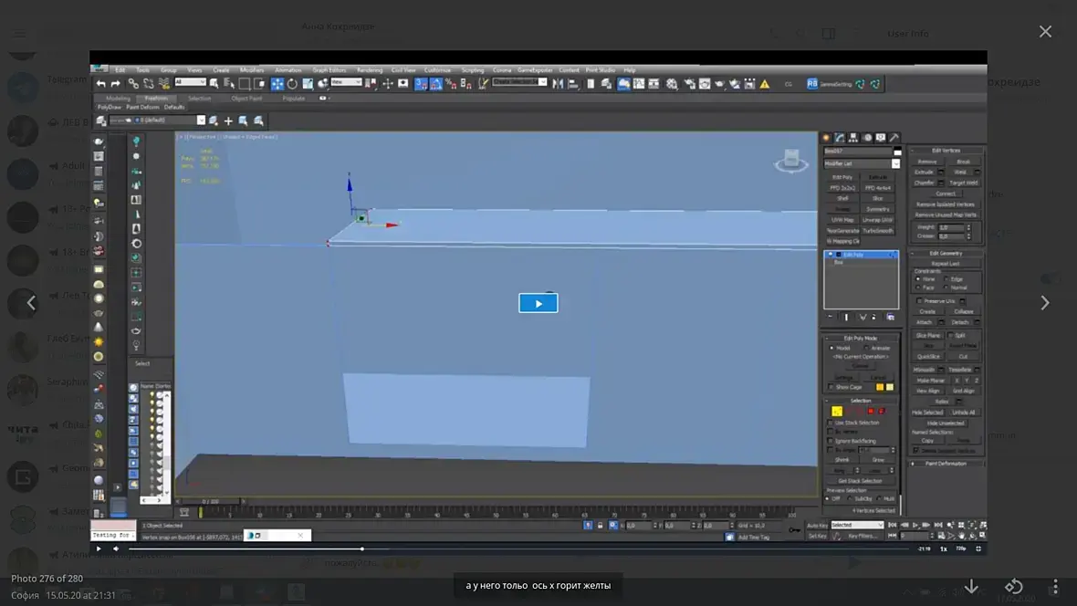

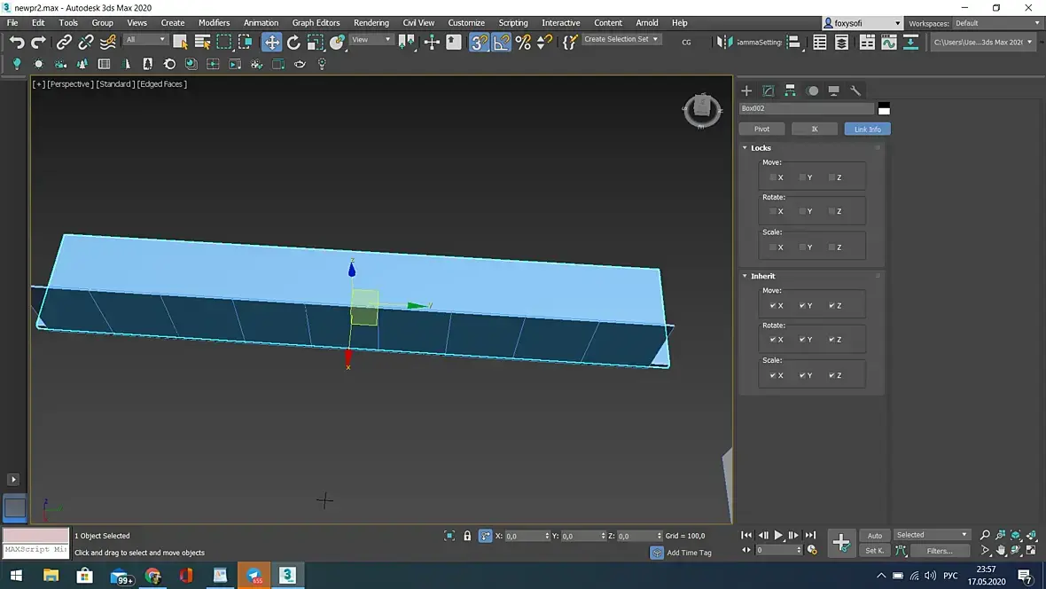

Помогите пожалуйста. Делаю  моделинг кухни по видео.
Включена привязка  по вертексам
 в видео ясно видно, что  объект  двигается    по  одной оси со включеннной привязкой, когда я включаю привязку, я не могу двигать объект только по одной оси.
он выделяет все оси, в результате  все съезжает.
прилагаю скрины как на видео делается и как у меня  это выглядит. Сильно прошу помочь!  третий день страдаю
На сайте c 15.04.2020
я убрала галочки,  извините, но  у меня 3 д макс кажется не тк выглядит,я не совсем понимаю, где все остальные кнопочки с магнитами,у меня только одна
о,кажется, сработало. Спасибо, большое
