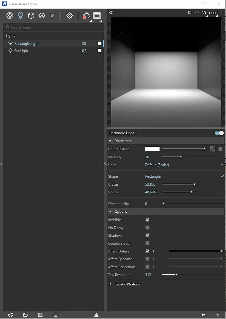

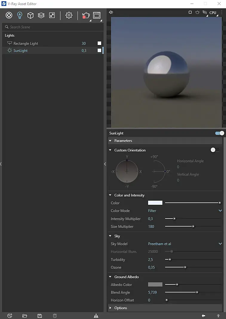

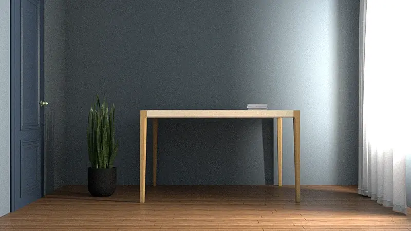

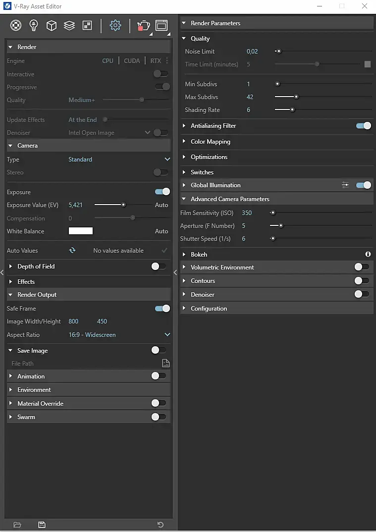

Всем привет. Изучаю связку Vray5+skp. Практикуюсь в настройке правильного(реалистичного света в маленьких пространствах). Кухни, интерьер. Вот комната 3x3. Все настройки света ( ну с теми что я знаком). Где я допустил ошибки? Как убрать засвет с окна? Как грамотно настраивать свет? Голова кругом.

Тюль повесили.
___
Учитесь работе со светом и камерой.
Потом можно будет тюль в сцену вешать.
Сейчас она только мешает. А её настройка - это отдельная и грустная тема (

Спасибо, получается здесь конкретно все портит тюль?)

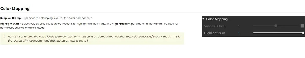

нет, тут все портит SketchUp, жаль, что эта программа и разработчики этого Повна еще живы и существуют.
Откройте самый Важный в данном случае свиток Color Mapping и там должна быть волшебная штука под названием, Burn Value, хотя это вирей для скечупа и я не удивлюсь, что там этого не будет.
Короче, если оно там есть - уменьшайте значение.

Такой настройки не нахожу(((, а чем счетч плох? Очень приличные визы делают, за бугром очень популярная связка
очень жаль, что лично у Вас в вирее этой настройки нет.
А вот в справке к вирею есть
https://docs.chaosgroup.com/display/VSKETCHUP/Render +Parameters
Вот тут все про скетчап:

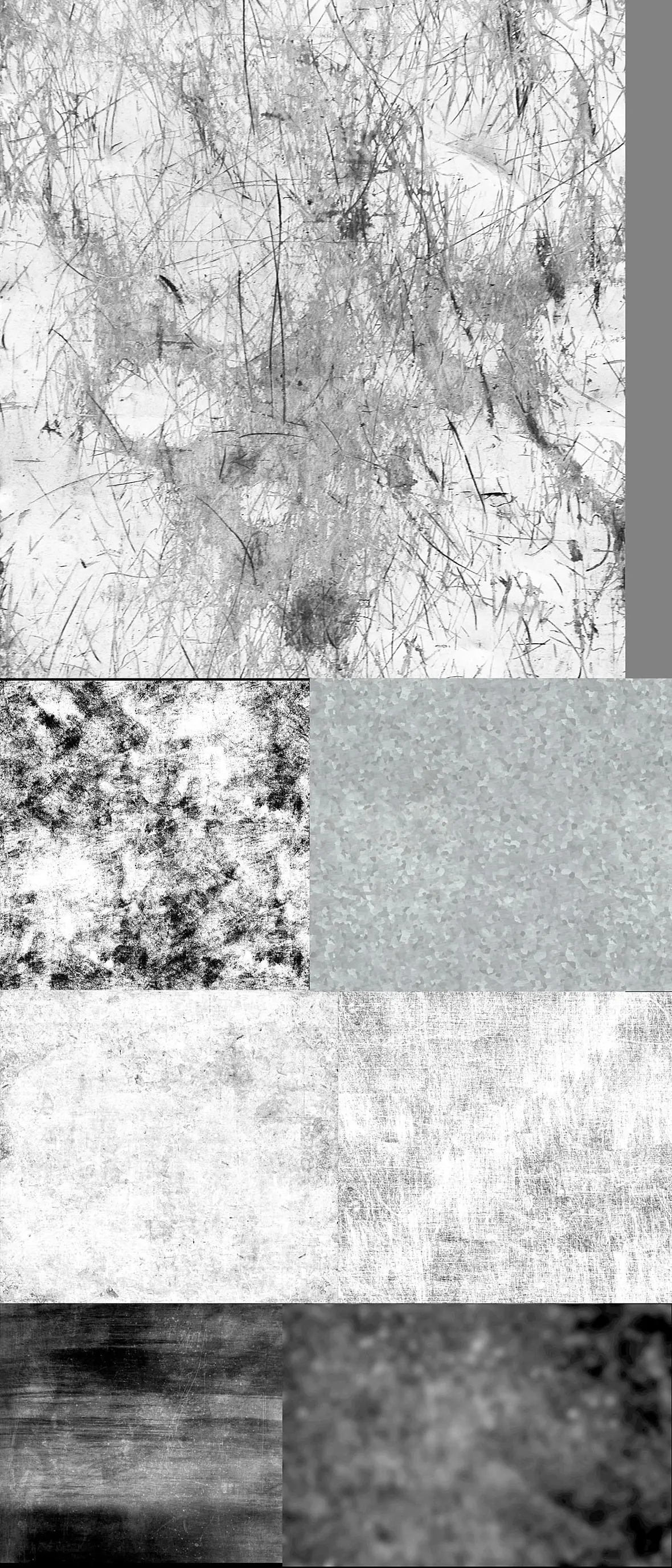

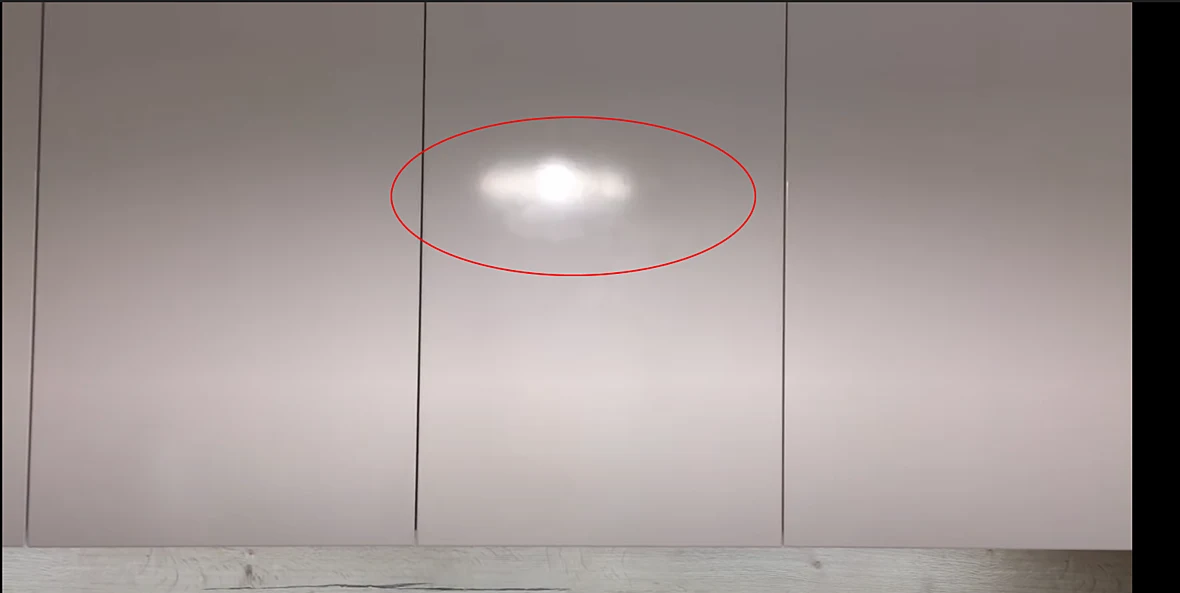

Здравствуйте. За счет чего получиться такой блик? Пока нашел решение, размазывать нойзом. Может кто то знает более близкое решение?
Что получается

Цитата mr.spoilt:
там я с пылу с жару написал в комментах, чем это ПОвно меня не устраивает.
А Вы считаете что остальное что ли не повно? цель - размазывать повно по тарелке имитируя деятельность. Да 90%! Как компашки выходят на норм продажность - всё. потребитель идет лесом. Я на конференции лет 10 назад Корел Дро был случайно. Офиц. представителю выкатил вопросы - так меня даже слушать не стали. Им тупо пох на всех. это давно всем известно.
размазывать нойзом.
некоторые другим... размазывают... попробуйте

Цитата wosserOne:
размазывать нойзом.
Наверное размытие правильнее, попробую, может совет какой дадите?
так у Вас вроде блик от плафона лампы на рефе. нужна размытость? 0.7 в отражения нет? можно карту с таким плафоном всунуть если не делать реальное отражение и так далее. разве нет?
Все верно отражение от плафона. Размытость вижу, и не плохо на глаз подбираю, все верно. Вопрос в том за счет чего создать именно такую размытость? Фасад идеально ровный как зеркало? За счет чего именно так размывает? Зацапанность фасада? Или он не идеально ровный?
если бы он был как зеркало то и отражал бы как зеркало. так вот фасад хоть и покрыт глянцевым лаком, сама поверхность - совсем не зеркальная. это как на типа ровный асфальт налить красивого глянцевого лака - он что станет зеркалом?   но простое размытие даст слишком "правильный" результат. не как в реале. так что лучше делать по маске. я вижу на блике мозаичность и другое. что подчеркивает неидеальность пов-сти как и бывает в реале. тогда лучше сделать комбинированную маску. из двух карт. (мозаичность поверхности исходит из типа обработки - полировки. при полировке она как бы миниплощадками полирует - это и есть сэмплы мозаики, при отражении они становятся видимы, получаетася. но это если обработка неидеальная)

Да. Действительно это микс мап. Нужно было смешивать 2 карты. 1 мозаичную 1 любую типа нойз.
wosserOne - огромное спасибо!
