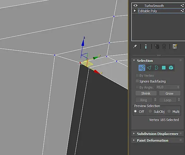

Всем привет.
На днях поставил себе Fusion 360 и по-другому посмотрел на операции сложения и вычитания. Как в действительности легко воспринимаются такие операции, интуитивно. Типа - высверлить цилиндр из бокса.
Но мы все знаем, как обстоят дела с этим вопросом в 3ds max. На использование Boolean практически наложено табу. Но так ли все плохо на самом деле?
Мне вот хотелось бы пользоваться этим инструментом и знать, какие в действительности проблемы меня ожидают, какие конкретно, и как их исправлять. Пока что я знаю только о точках, которые нужно велдить. Ну и прокидывать свои грани, естественно.

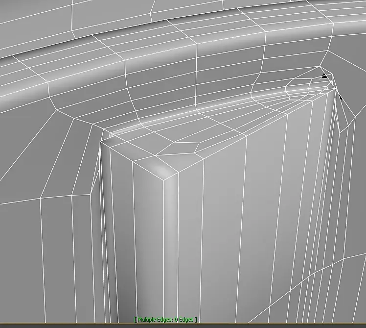

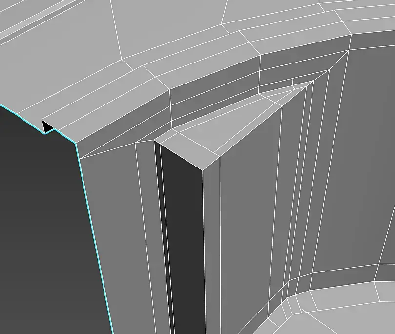

И вот недавно я пробовал применять Boolean и у меня возникла еще одна проблема. Вроде все точки соединены, повторяющихся граней нет, но почему-то некоторые грани не сдвигаются с места при сглаживании.
Здесь бокс соединялся с заранее созданной геометрией. Потом все конвертировалось в Editable Poly. Потом накидывался TurboSmooth.
На сайте c 16.05.2012
Сообщений: 996

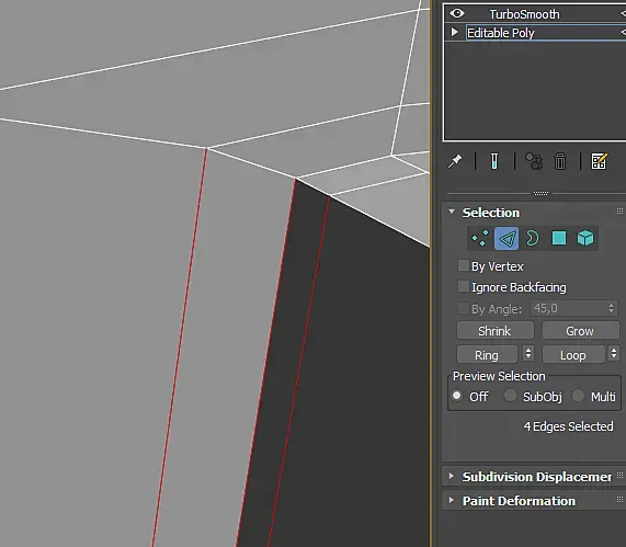

Надо проверять количество точек и граней, скорее всего там они сдвоенные
На сайте c 23.06.2009
Сообщений: 2329
Ukraine
если с сеткой все нормально, тогда конвертируйте в едитмеш, а потом опять в едитполи... у меня все глюки сглаживания лечатся таким образом
На сайте c 24.01.2019
Сообщений: 32
Novosibirsk

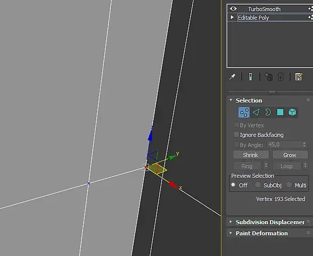

Действительно, две грани. А как такое возможно, что точек сверху и снизу по одной штуке, а граней между ними две?
Точки выделял при помощи области выделения, там их реально по одной сверху и снизу.
Сообщений: 32
Novosibirsk

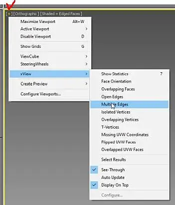

И что более важно, как их быстро обнаружить все эти повторяющиеся грани?
Сообщений: 32
Novosibirsk

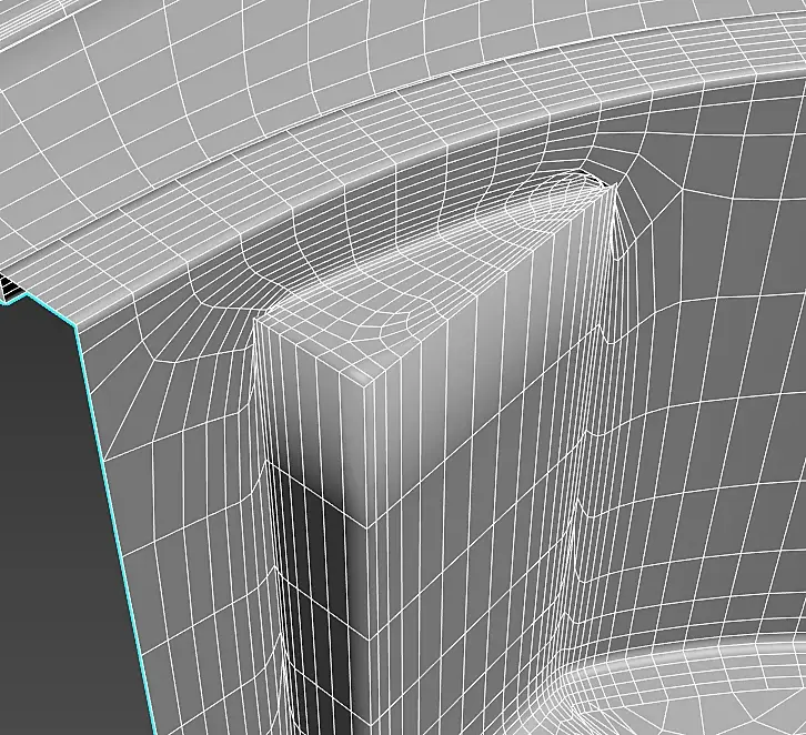

Окей, еджы удалил.
Но проблема есть еще в чем-то.
Конвертировал в мэш, потом опять в поли. Все в порядке =)
Спасибо.
P.S. Сразу в мэш потом в поли удаляет эти лишние грани автоматически.
