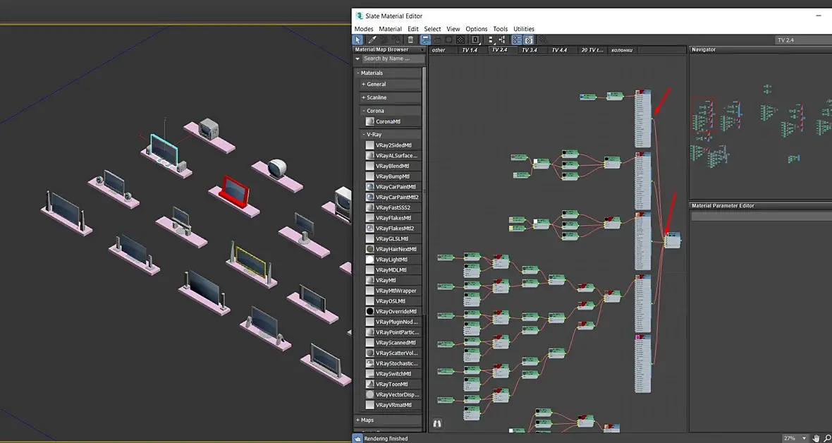

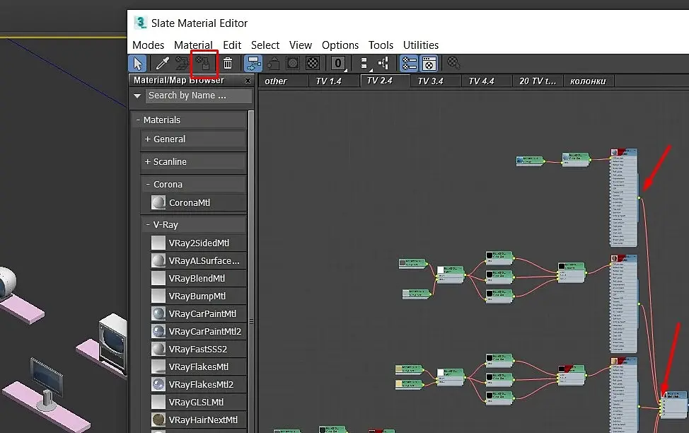

Здравствуйте. У меня такая задача - нужно затекстурить 20 однотипных обьектов сложными материалами. Очень неудобно попадать по кружочкам материалов в слэйт эдиторе, а в компакте не видно наглядно всех связей. Подскажите, есть ли плагин для более удобного менеджмента текстур в сцене?

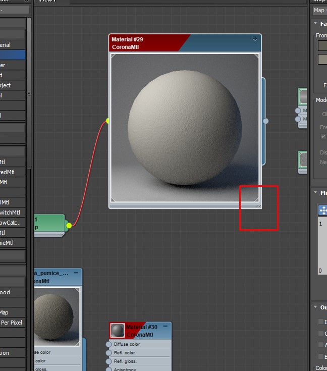

Цитата ck_petya:
ну сделайте кружочки крупнее
как сделать кружочки крупнее? я не знал, что кружочки за который тащишь мат. на объект можно сделать крупнее.

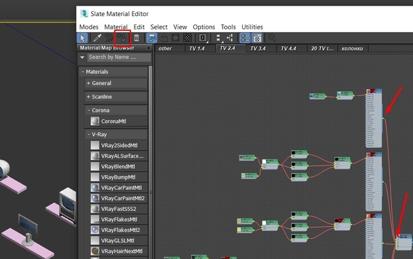

Выделяете объект, тыкаете сюда, применяется выделенный материал, и тащить ничего не надо
Я тоже не знал, просто где-то видел.
"Двойной клик по шарику, раскрывает шарик, и он становиться больше, а кнопка «-» сворачивает материал в компактный вид"
https://cgbandit.com/uploads/forum/611bd645a4536.gif
На сайте c 09.04.2018
Сообщений: 329
Пенза

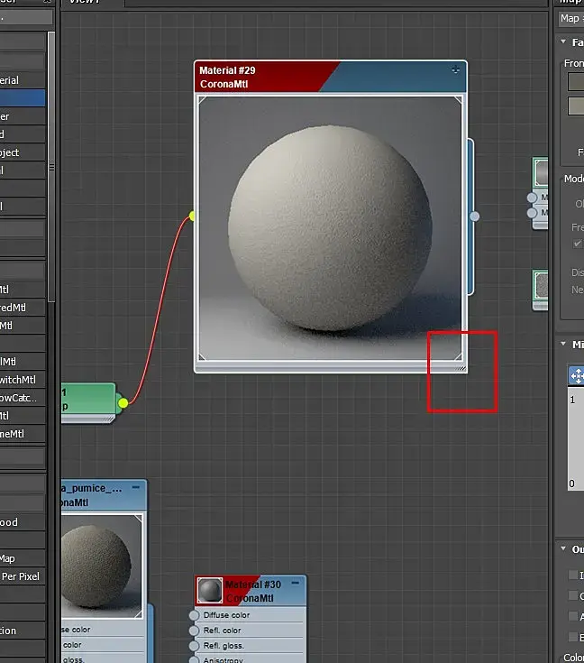

Еще раз посмотрите на скриншот ТСа, там понятно про какой шарик он имел ввиду.
А в вашем случае, чтобы увеличить превью материала нужно тащить за этот угол
Сообщений: 4832
Моё упущение, не увидел стрелочек.
Сейчас проверил, если покрутить колёсиком мыши "на приближение", эти жёлтые кружочки становятся крупнее (примерно с курсор мыши).

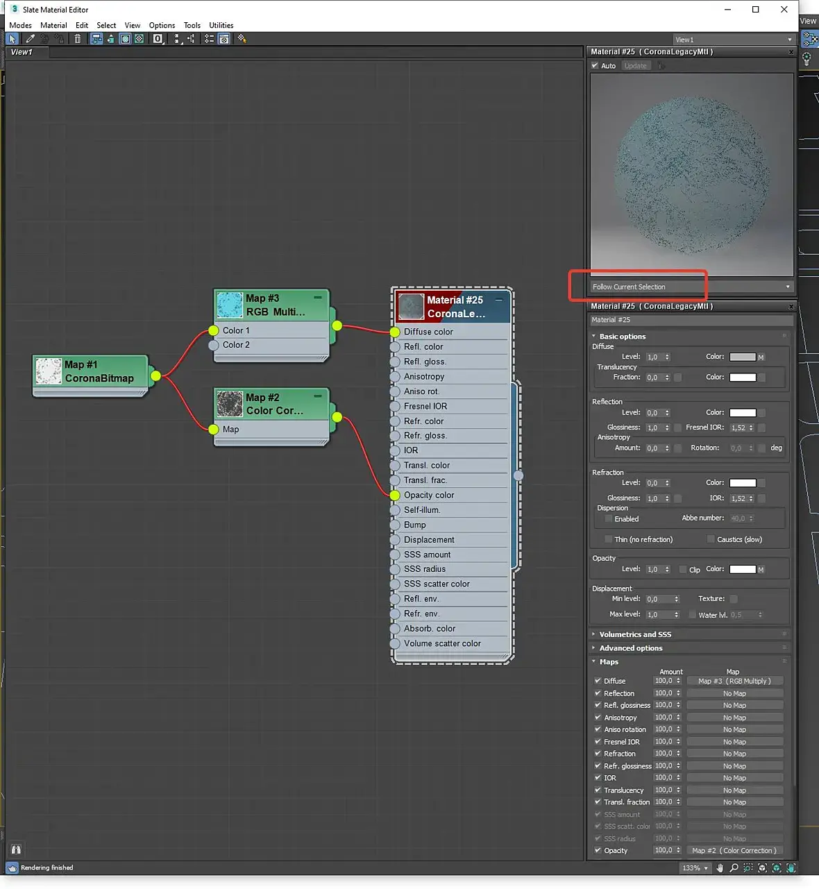

Я open preview поставил на верх, единственное при открывании файла надо выбирать режим Follow Current Selection

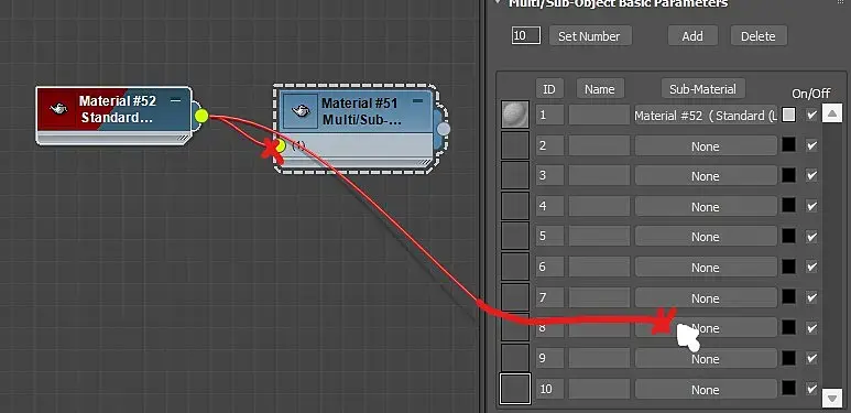

Цитата inetmarko:
Суть в точности проведения нитей-связей между нодами.
не обезательно тоскать нити, хватает заташить ноду в слот параметра и не нужно сморшить глаза

Вряд ли это возможно, но всё равно бы не помогло. Между соседними кружками есть мертвая зона всего лишь 1рх независимо от масштаба. Там некуда увеличивать.
Слейт может и унылый, но там достаточно возможностей для решения большинства задач. Hide unused nodeslots, Hide child tree, выпадающее меню вместо кружков, можно кидать мапы прямо на материал и т.д. Всё уже посоветовали выше.
Упростите дерево из 7 уровней. Возможно ваша задача проще решается другой структурой материалов, через object id и мультимапу, например.

Цитата inetmarko:
Цитата Slazzo:
поясните, плз.
странно что нужно пояснять, вместо подключения двух пинов просто перетаскивать связь выходного пина в нужный входной слот, я думал все это знают

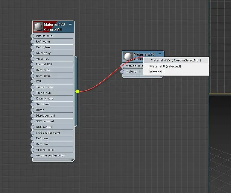

Сообщений: 374
если в кружок сложно попасть или его глючит то можно перетащить  в шапку материала линию. А там уже спросят куда именно хочешь.
На сайте c 15.03.2011
Можно зажать и тянуть с половины ноды и отпускать на целой ноде. http://joxi.ru/KAx4KeXCVk076A
А.. простите.. что должно происходить? Я думал, что при выделении объекта в сцене - мат.едитор сам проскроллит к текущему материалу, который назначен на выделенный объект... Но че-та так не работает )) Можно подробнее про это? ))
Спасибо!
Или это порсто при выделении материала - автоматом отображает в окне превью этот материал? )))
Да
