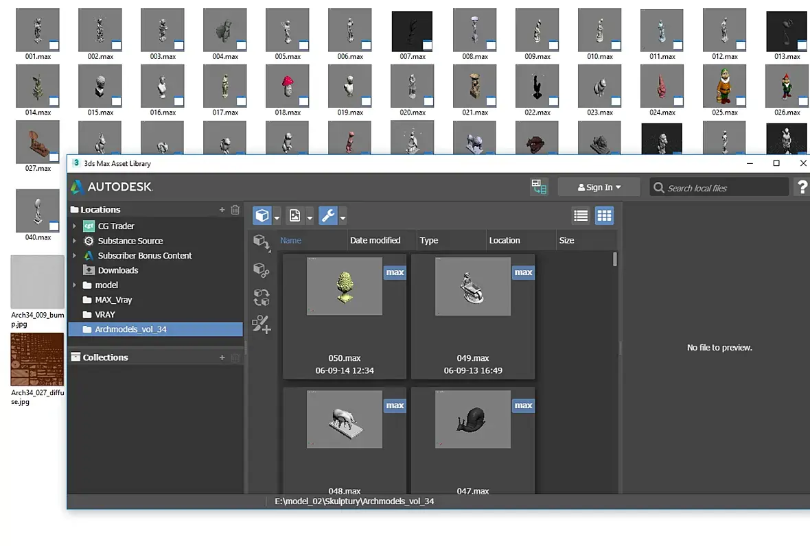

Друзья, кто знает, существует ли прога для предпросмотра моделей из макса?
Очень много скопилось, к старым к сожалению превью нет(
Понакачала кучу, но ни одна не поддерживает файл max, только 3ds или obj.
На сайте c 03.07.2016
Сообщений: 356
Так Windows и так показывает превью max-файлов.
Сообщений: 17030
В максе ещё есть Asset Browser, он покажет превьюшки файлов.

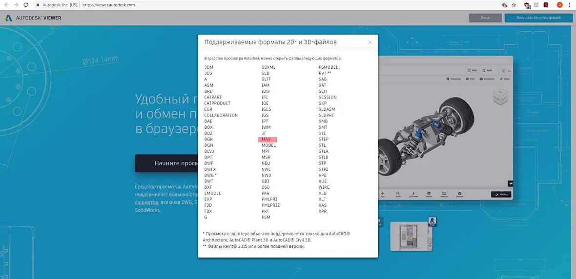

может поможет:
https://viewer.autodesk.com/
На сайте c 15.01.2011
Сообщений: 299
Цитата StunBreaker:
может поможет:
Он же браузерный вроде.

У меня win 7,  да  asset browser  нашелся, но там довольно мелкие картинки,
понять нормальная ли эта модель сложно.
Браузерный пробовала,можно прям покрутить, как вариант для одной модели да, для сотен не реально.

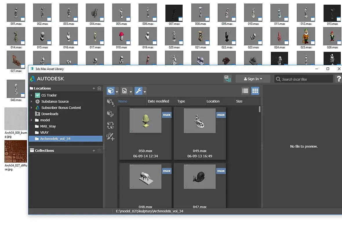

 Я думаю, что сможете разобраться. Все на самом деле очень просто!))) У меня была та же ситуация. В общем отображаться будет все в проводнике и каких хочешь размеров, хоть больших, хоть ОГРОМНЫХ)))
regsvr32 "C:\Program Files\Autodesk\3ds Max 2018\MaxThumbnailShellExt.dll"Make sure you type regsvr32 then space then "C:\Program Files\Autodesk\3ds Max 2018\MaxThumbnailShellExt.dll"?
миниатюр в проводнике Windows. Этот файл находится в корневой папке 3ds Max, начиная с версии 2014 +.РешениеВ ОС Windows выберите "Пуск" > "Все программы" > "Стандартные".Щелкните правой кнопкой мыши в командной строке и выберите "Запуск от имени администратора".Чтобы сбросить значка миниатюры для 3ds Max 2018 (установленные по умолчанию в папке C:\), введите следующие в окно командной строки (обязательно в кавычках):regsvr32 "C:\Program Files\Autodesk\3ds Max 2018\MaxThumbnailShellExt.dll "Нажмите клавишу ENTER.Regsvr32 в окне должен выглядеть, говорит: "DllRegisterServer в папке C:\Program Files\Autodesk\3ds Max 2018\MaxThumbnailShellExt.dll успешно".Закрыть окно командной строки. На этом этапе сцены 3ds Max файлы (если они отображаются как значки) следует отображать миниатюры их содержимое.Для других версий 3ds Max, измените номер версии, как в указанных выше команд.
