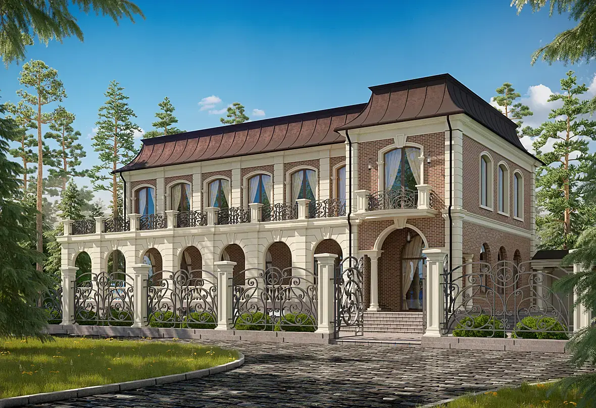

Нужен совет по экстерьеру

В целом неплохо, но как-то уж слишком скучно и обыденно выглядит. Возможно не хватает контраста в тенях, из-за чего всё кажется плосковатым.
И есть ещё несколько моментов, которые неплохо бы поправить:
- небо выбивается по цвету. Оно очень насыщенно синее, при этом в остальной картинке синего нет
- композиционно плохо, что не видно вторую колонну у входа, она закрыта столбом забора. И вообще, на этом месте явный фокус всего изображения, надо там что-то интересное добавить. Ребёнка, интерьер какой-то и т.д.
- сейчас у тебя дом гораздо менее насыщенный по цвету, чем небо и трава. Это сильно отвлекает внимание от дома
- очень грубая брусчатка и швы бордюрного камня
- траву хочется контрастнее
- на правом торцевом фасаде какие-то зоны с более светлым кирпичом, видимо отражение так легло. В глаза бросается
- у радиусных проёмов справа не хватает наличника либо арочной кладки кирпича по периметру

Кусты возле дома у тебя зелёные,а трава на переднем плане желтоватая,добавь ей маленько контраста.

1. Лотки водостока кровли надо проверить по размеру.. сверить у производителя...
обычно такие трубы системы слива делают 80.. лоток водостока кровли 120-150.
между водосточной трубой и отделочным камне минимально 100мм.. и нужны точки монтажа - хомут, консоль.. т.к. трубы не висят в воздухе..
2. По материалам водосточной системы.. часто это глянец. он должен блестеть(рефлект).
3. кованное ограждение - нужно добавить рефлект с размытием, тогда геометрия проявит себя в другом ключе.
По архитектуре не все доработано..
Окна имеют профильное обрамление.. да такое возможно .. но можно внизу окон выполнить подоконник из того же профиля с кронштейнами.
на счет фонарей которые свисают по обеим сторонам от арки - их не видно, нужно толще металл делать.
