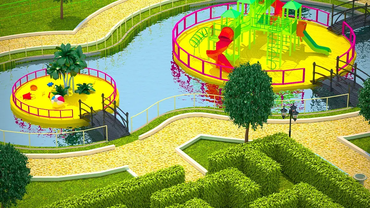

Я как бы недавно. И больше не для себя занимаюсь 3d. Богом поручено одному человеку помогать. Это задание на курсе "Дизайн". Это придуманный парк.
Посоветуйте, как сделать его похожим на реальный. Буду рад вашим подсказкам.
Да, и может, посоветуете по компоновке и наполнению что-то изменить, добавить.
Как вы поняли, это по мотивам литературных произведений

Для реалистичности нужно:
1) Нормальный рендер движек и освещение HDRi
2) Нормальные поверхности. Модели травы и дорожек есть на сайте.
3) Нормальные модели оборудования-тоже есть на сайте.
4) Лабиринт сделайте из модели квадратных кустов а не из сплайна.
5) Воду сделайте прозрачной с каустикой и рябью и прозрачной что бы видеть дно.
6) Не забудьте все сделать в правильном масштабе-текстуры и модели. Сейчас не понятно какого размера все это по отношению к человеку.
Короче нужно стать нормальным визуализатором, а если вы не планируете этим заниматься то лучше заказать у кого-то в проектах.

   В данном случае я бы посоветовал вам все таки стилизовать этот парк под какой-нибудь параметризм. Как было сказано выше, чтобы сделать все реалистично на это нужно куча времени и навыков, которых, судя по всему а вас почти нет (от слова совсем). А учитывая, что это еще и курс "дизайн", то думаю, что сроки уже горят:))
  По теме: чем детальней проработано, тем интересней будет даже в в простом белом цвете. (сделайте бордюры у дорожек, сделайте под деревьями мини клумбы, ограду у парка и разберитесь с планировкой.. совсем не фонтан)  и увидите как все станет получше smiley-good.gif

Где урны, где туалеты, почему детская горка отправляет ребенка в прямо в воду, почему 80% скамеек смотрят в одну сторону, почему в лабиринте нельзя разойтись двум людям?
Можно сделать красиво и реалистично, но если это не школьный кружок по дизайну, то по предмету очень сильно неудовлетворительно.

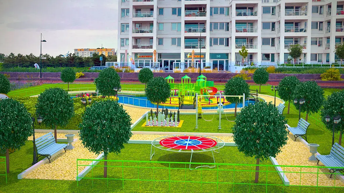

На сайте c 22.09.2018
Сообщений: 66
Лучше?

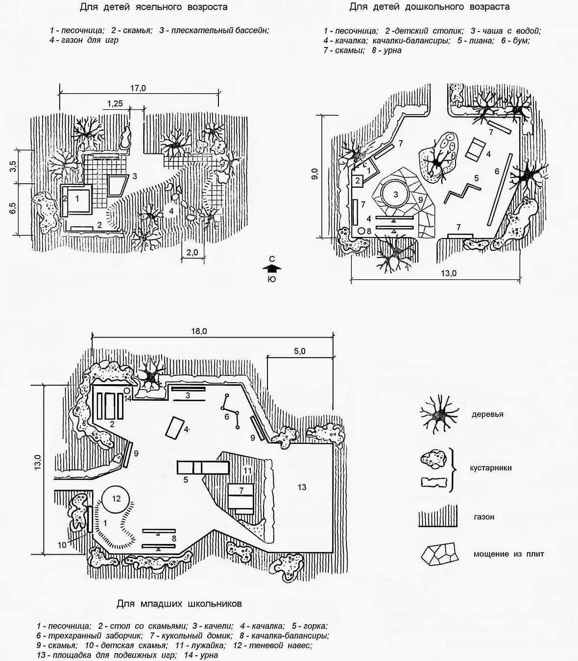

Еще нужен план. Это что такое? Где есть правила по его оформлению? Как обозначают качельки с  карусельками?
На сайте c 24.02.2015
Сообщений: 1206
Это типа вот. Можно изобразить оборудование условно, пронумеровать и составить перечень использованного оборудования

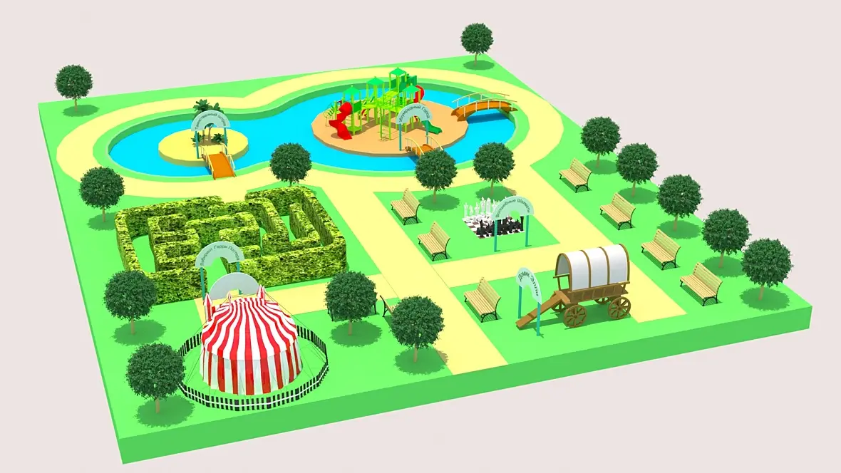

Кстати фраза «как вы поняли, это по мотивам» громко прозвучала. Потому что непонятно, что за литературное произведение. Если бы Элли не назвали, вовек не поняла бы. Концепция хромает. Как и планировка. Автору проекта надо не красивой картинкой озаботиться, а грамотностью решения. Сейчас этот проект ни один виз не спасёт. Лучше пусть от руки рисует, но продуманное.
В гугле, яндексе, да в любом поисковике наберите проект детской площадки, вам кучу образцов выдадут. Сразу разберётесь как  оформлять и как это должно выглядеть.

Лабиринт и шахматы из Гарри Поттера. Изумрудный город - потому что зеленый. Я думал, сверху еще купол из прозрачного зеленого пластика над горками, чтобы всё казалось зеленым. Батут по расцветке как из Человека-Паука.
Ну а лавочки - я думаю, мало где есть описание лавочек, да такое, чтобы по его мотивам делали работы. Лавочка - она и есть лавочка.
Урна, кстати, похожа на Кубок Огня (откуда - догадайтесь))
Ну а как еще усилить концепцию? Фигурки героев этих фильмов или книг порасставить?
