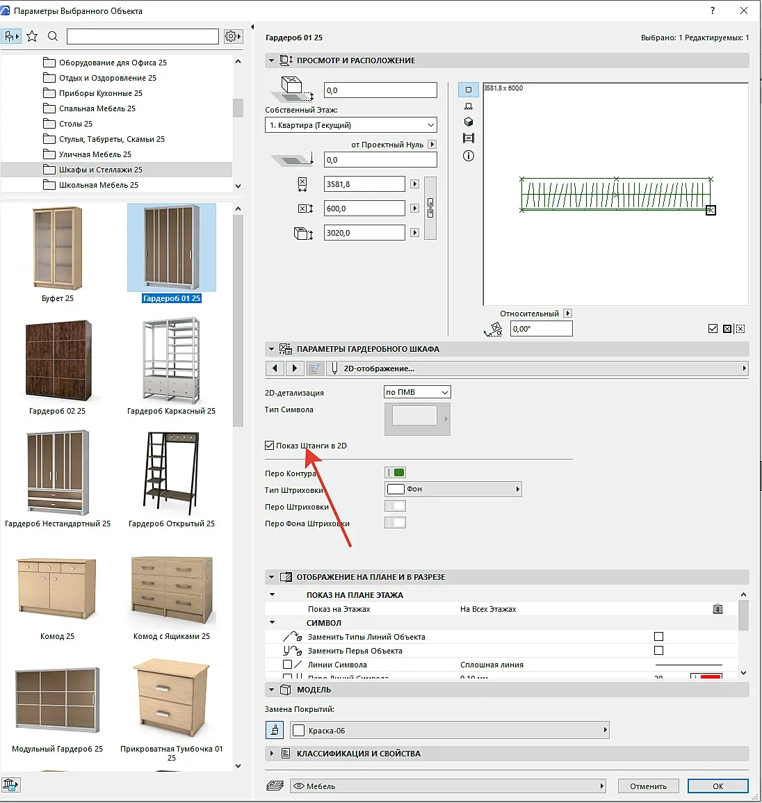

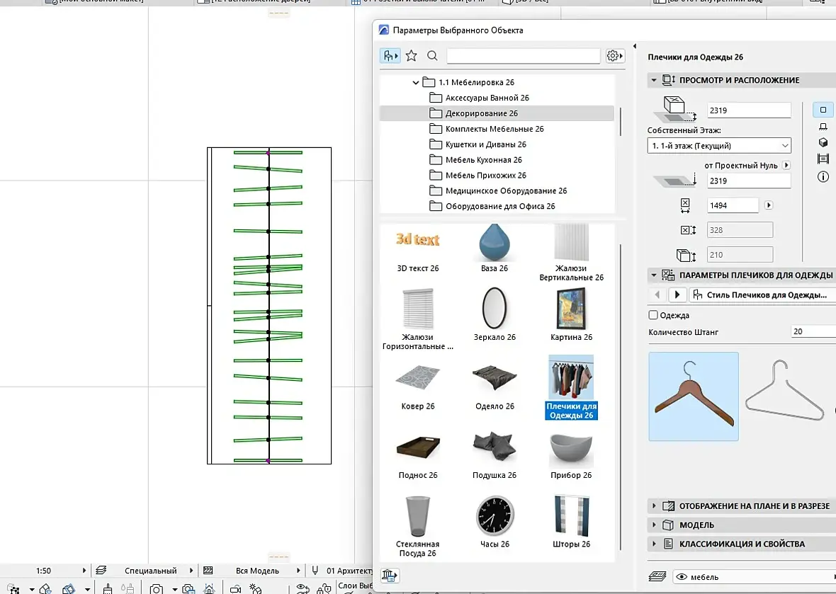

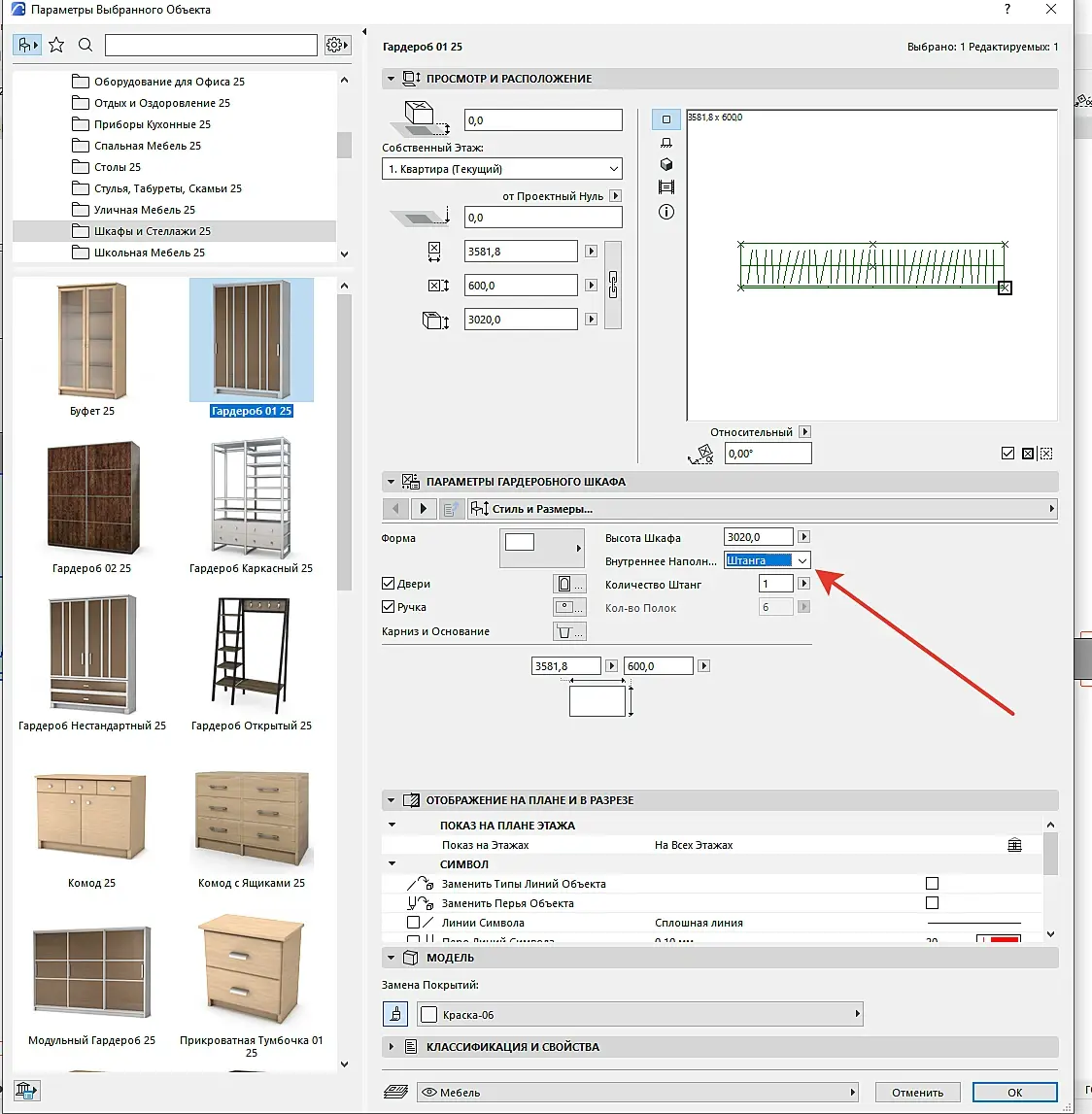

Сообщений: 4238
В 25 и 26 версии есть шкафы, в которых можно включить отображение вешалок внутри. Настраивается в отображении 2d плана.

Цитата Meriutsa:
А мне очень помогло, спасибо! Самой не найдешь такую функцию
