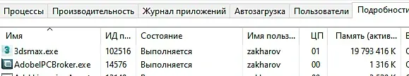

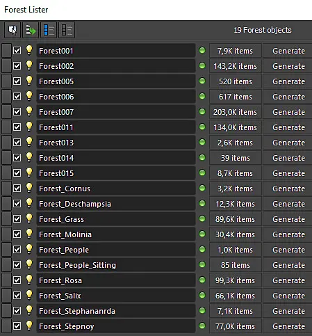

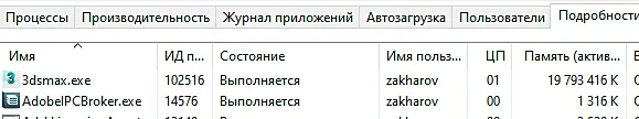

Ну что ж, отпишусь и я по результатам сравнения вирея и короны на тяжёлой сцене. Сцена была сделана лет 7 назад под вирей, потом года три назад была переведена в корону.
Оптимизация сцены двоякая, с одной стороны геометрия разбросана в разные XREF-файлы, всего 4 разных файла плюс файл-сборка, где по сути только камеры и свет. Используется куча проксей. С другой, в интерьерах театра встречается хайполи-мебель и растительность геометрией, а окружающая застройка намоделена через задницу и частично набрана из сборников, так что там мильёны лишних полигонов и мешанина с текстурами и их размером.
В сцене тяжёлая модель основного объекта, с классическими элементами. Геометрия одна и под общие виды, и под клоузапы, так что довольно детальная. Окружающая застройка также сделана геометрией, с левой стороны за кадром тоже линия домов похожей сложности. Деревья, кусты, трава, люди, машины - всё форесты на проксях. Форестов много, т.к. ландшафт сделан по конкретному плану растительности, и важно было посадить правильные растения в нужных зонах. Общая площадь ландшафта ещё раза в четыре больше, чем на картинке, но за кадром форесты не генерятся.
Если смержить все икс-рефы в один файл, то вот полигонаж:
Память просто при загруженной сцене в состоянии покоя:
Рендер 3000x2000, V-Ray 4.30.02:
Рендер 3000x2000, Corona 6:
Если честно, я в некотором шоке. Помню, когда мы работали над этим проектом в короне 4, сцена при рендере с трудом умещалась в 64 Гб. В 6-й короне расход памяти ниже вдвое. И выигрыш в 10% по сравнению с виреем. Как-то не обращал на это внимание до этого.
В более новом вирее потестить, к сожалению, не могу, т.к. лицензионный софт, не обновлялись дальше.
Так что всем староверам-адептам прожорливой короны для начала следовало бы обновиться на более новую версию.

Сообщений: 4475
Тут речь скорее не о вирее, а о короне, которая, вопреки сложившейся традиции, уже давно не обжора в плане памяти.
Если вычесть память, необходимую просто для загрузки сцены в моём тесте выше, то корона при рендере дополнительно съела 12Гб памяти, а вирей 15Гб, т.е. на 25% больше.
