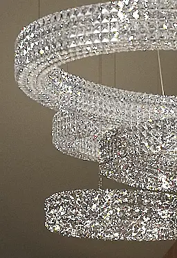

Здравствуйте! Сталкиваюсь с проблемой при рендере хрустальных люстр и светильников в Vray Next, update 1.1. Появляются цветные точки вокруг бликов. Очень долго считаются картинки. Привожу конкретный пример ниже. В идеале хочется заставить их искриться белым светом, без цветных преломлений. В настройках ленс-эффектов в окне фрэйм буфера не получается создавать красивые звездочки, максимум получается размытость. Вроде в следующей версии update 2, есть большое колличесвто настроек по созданию бликов. Прежде чем переустанавливать вирей, хочу услышать совет от людей, кто им пользуется, так ли это, хороший эффект, стоит переустанавлявать?
Все таки главная проблема сейчас с цветным шумом...

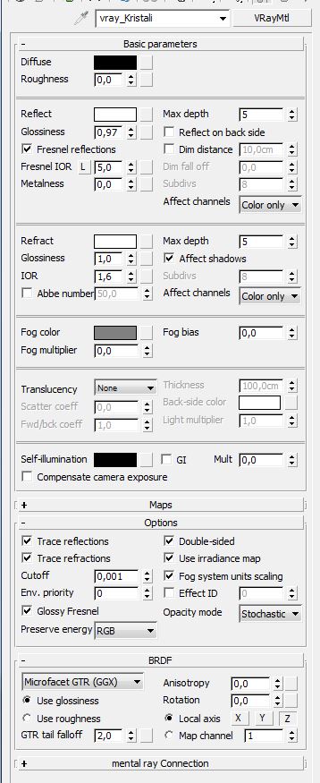

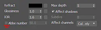

Прикладываю скрин материала, галочка была снята

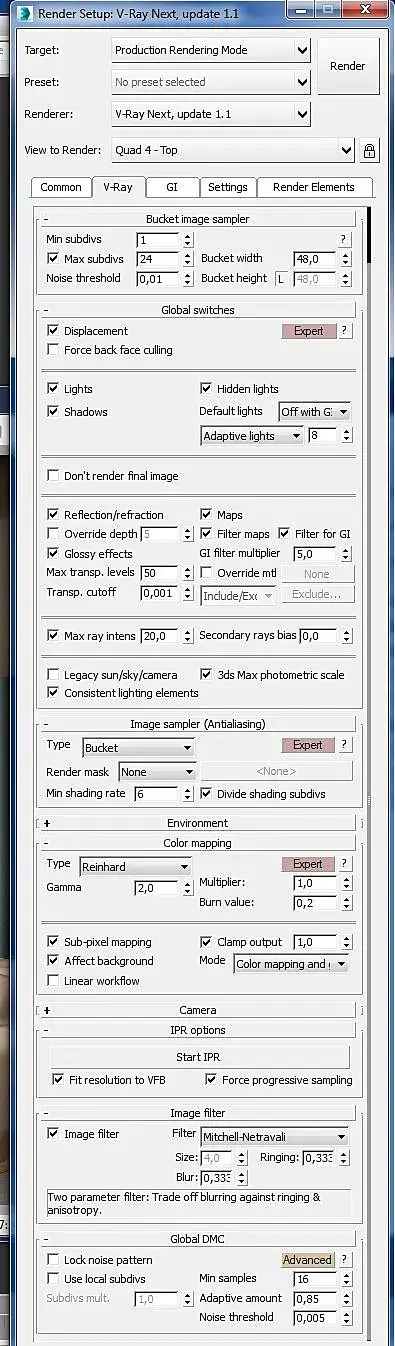

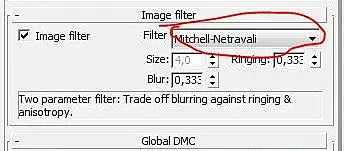

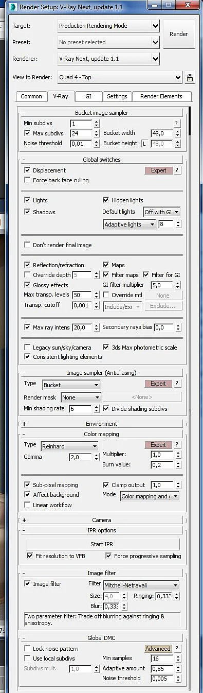

Тут шонить потрогайте
На сайте c 08.05.2015
Сообщений: 37
протестила несколько фильтров, с VRayLanczosFilter цветные точки ушли! спасибопробую настраивать блики...
