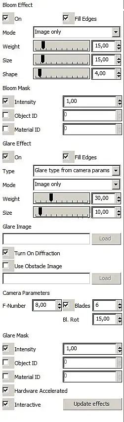

Доброго времени суток. Установил vray 3.6 перестал работать Glare эффект, до этого на 3.0 все нормально работало:
 а сейчас пичалька, игрался с настройками, тупо размывает картинку и все(
 все "танцы с бубном" проведены) в интернете ничего не нашел. Если кто сталкивался подскажите в чем проблема. Заранее спасибо.

у меня при таких настройках получаются нормальные ленс эффекты и не размывает картинку в 3.6
