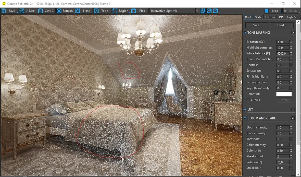

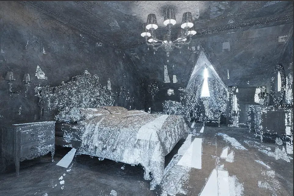

Это Mtl Override. История такая делал проект на 6-ой Короне. Всё было замечательно, хоть она и сырая. Но пришлось перейти на 5-ую и собственно с этого и пошел треш. Я переставил все источники света заново и камеру тоже. Без изменений.Еще на 6-ой всё было шустрее. Интерактивный рендер был намного детальней и выдавал картинку быстрее. На 5-ом всё мыльное и простраивает долго, ну я думаю это логично, что это предыдущая версия, а может всё таки в моих руках дело) Очень нужна помощь!

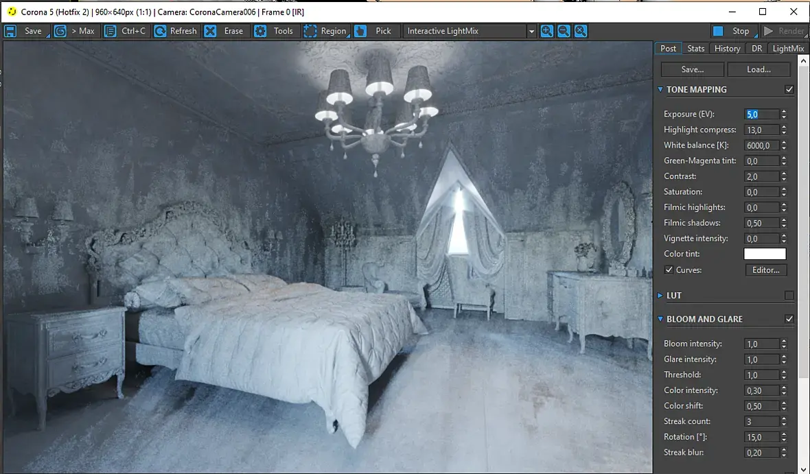

Вот подержал по-дольше, но всё равно это не то

Спасибо за ответ!) Проблема частично ушла, но всё равно странно, что там где отражений быть не должно, они естьВот пример: там где стоит торшер в дальнем углу появляется отражения, хотя поверхность абсолютно матовая
Обновление: Всё уходит в шумы и мне кажется смена рендера не помогла

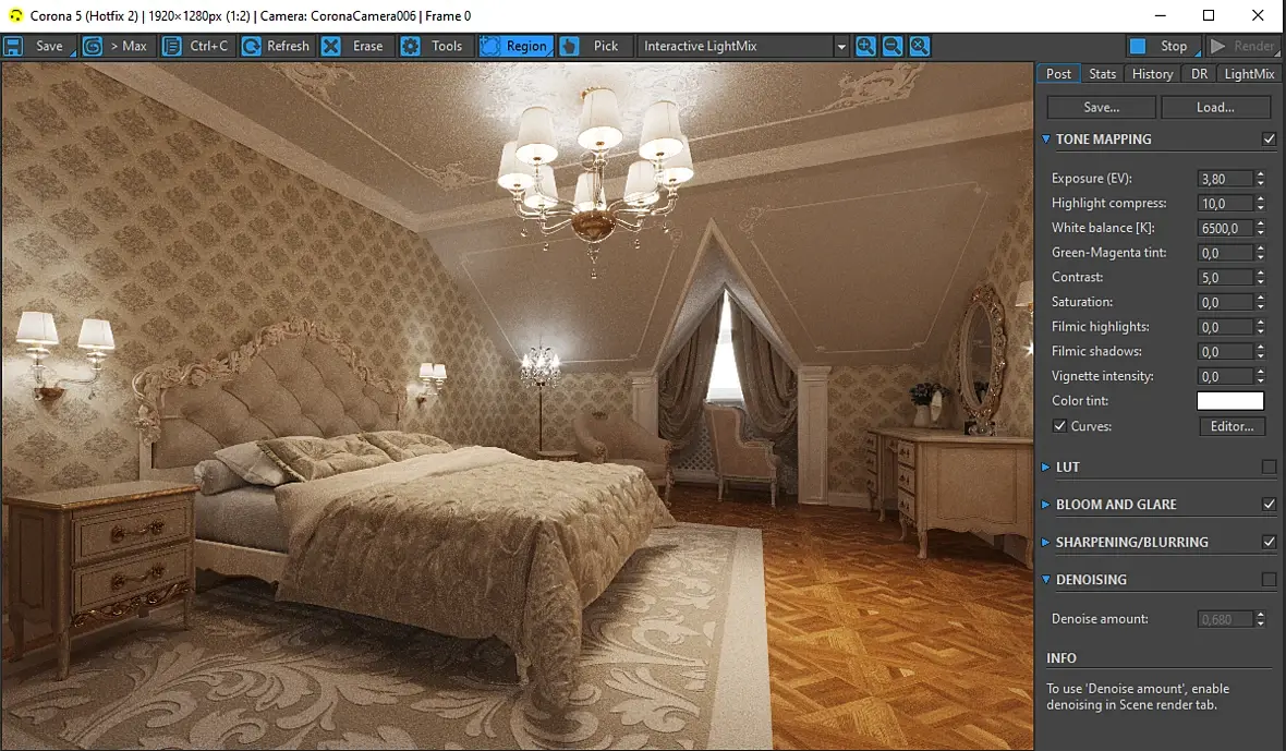

Не совсем понимаю что такое "сермат" Вроде как я понял в чём дело. Я поставил не Environment а Single map белый и всё стало, как преждеЕдинственное рендер всё равно долгий после 6-ой короны)) и шумы долго уходят, хотя комп вроде не слабый

Походу даКак только добавляю CoronaSky у меня начинаются шумы появляться, а не уходить.
Сообщений: 5675
Kalevan
Мож с порталами накосячили? например в качестве порталов объект с толщиной, или корявая геометрия. или в пространстве перед порталом снаружи какие-то объекты стоят.

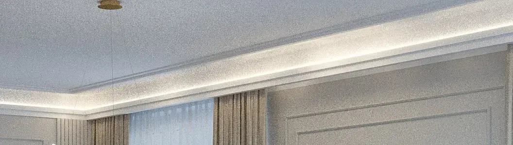

Здравствуйте!Неравномерный свет от длинных и узких corona light rectangle.
Пятна лезут адски. Вылечить не получается. У кого-то будут соображения?
Спасибо!
На сайте c 04.04.2021
Сообщений: 31
Тени от других ИС?
