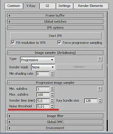

Порог шума здесь:
Этот множитель зависит тоже только от мощностей компа и Ваших хотелок ) На картинке - значение по умолчанию.

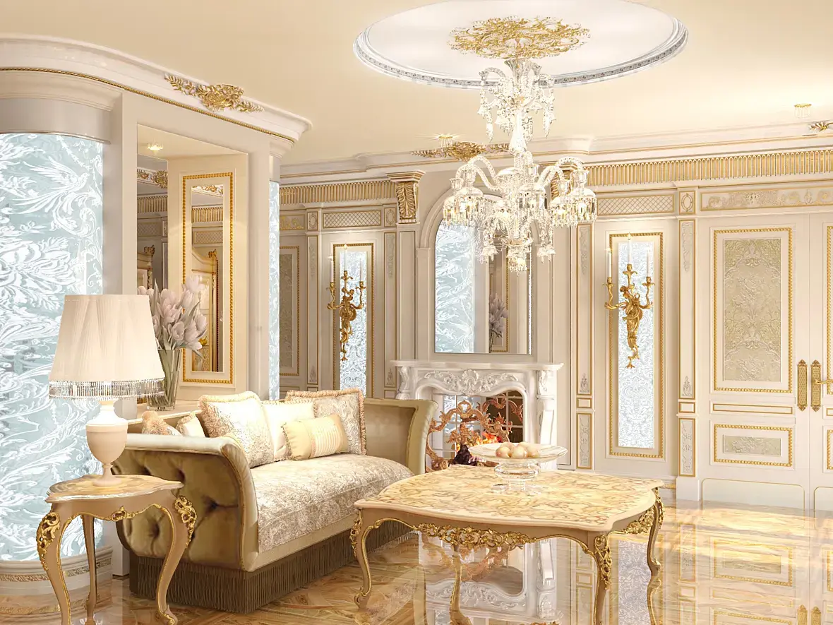

мыло было всегда
Данный рендер выполнен в 3,60  В 5 пока нет итоговых проектов.
Vелкие детали размазаны в кашу. Порог шума обычно 0,002 выставляю. Данный рендер 1600х1200, но на 2400х1800 тоже каша присутствовала, а ставить что-то большее уже мощность компа не позволяла, время рендера одного ракурса переваливало за 6 часов
Скорее всего я просто криворукий. Но желание разобраться, как это исправить - есть)

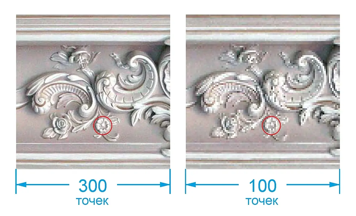

На мой взгляд для 1600 картинка выглядит нормально. Изображение состоит из пикселей
Полагаю, что каша образуется там, где существенные детали изображения становятся близки к размеру пикселя. Надо увеличивать разрешение, причем значительно. Вероятно фильтры о которых говорит Настя могут улучшить ситуацию, но я не уверен.
Попробуйте поставить разрешение 4К и просчитать маленький фрагмент изображения. Если результат Вас устроит, значит дело именно в разрешении.

На сайте c 19.02.2011
Сообщений: 4261
По-моему каша только в текстурах. Может очень мелкое разрешение? Плюс у таких текстур надо ставить в параметрах bitmap blur 0.1-0.2
Лепнина, детали, мех и т.д. вполне себе четкие, аж звенят. Проблема только с текстурами стола, и почему то диваном, он у вас в шопе что ли вставлен? Или текстура на нем нарисована? Выглядит будто скриншот с сайта размером 300*300 натянули на диван.
Кстати, да. Надо ещё уточнить что автор имеет в виду под "кашей", я подумал про люстру, т.к. на ней не читаются мелкие детали.
Да, диван из фотошопа. Картинку выбрал первую попавшуюся, для примера.
Просто повыстье порог шума до 0,01-0,015 И всё нормально отрендерится. Этот порог к "каше в текстурах" не относится, это фильтрация. Он влияет на качество освещения и материалов, но на то, какие вы текстуры в мат пихнули он не влияет совсем.
Рендерить весь кадр целиком в высоком разрешении мне не хватает мощности компьютера. Что если для мелких деталей (в моем случае лепнины) применять след метод: после рендера всего кадра выделять лепнину отдельно и в режиме render selected рендерить только лепнину в разрезении более высоком, а потом уменьшать разрешение до общего разрешения цельного кадра и вклеивать ее в итоговый? Должно же сработать, по идее?
Не думаю, что сработает. Небольшой положительный эффект будет, но принципиально это ситуацию не изменит.
Вот один фрагмент изображения в разном разрешении.
Обратите внимание на цветок обведенный красным. Слева промежутки между лепестками толщиной примерно один пиксель, справа они уже меньше пикселя (т.к. при меньшем разрешении размер пикселя больше), поэтому вместо четко очерченных лепестков справа мы получаем кашу. Да и элементы покрупнее такие себе. И я сильно подозреваю, что эту проблему не решить никаким иным образом, кроме увеличения разрешения.
