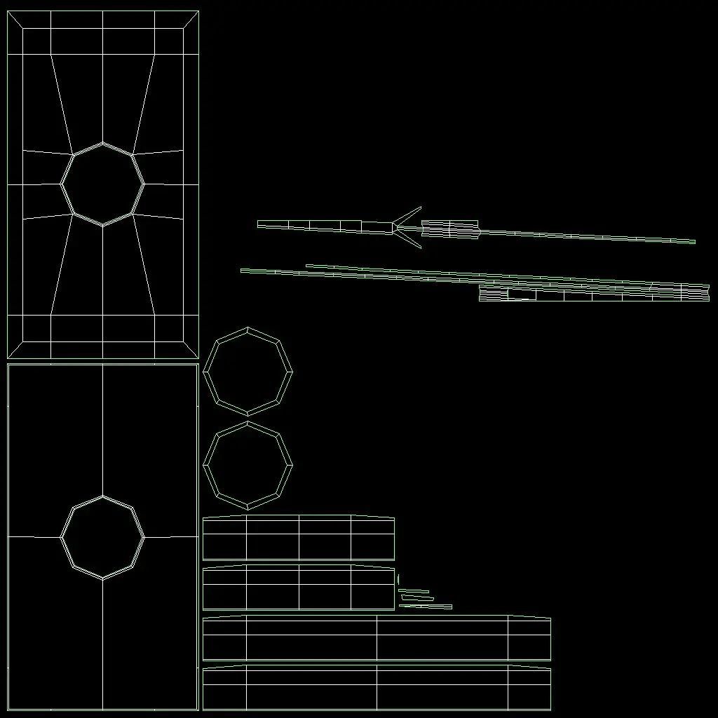

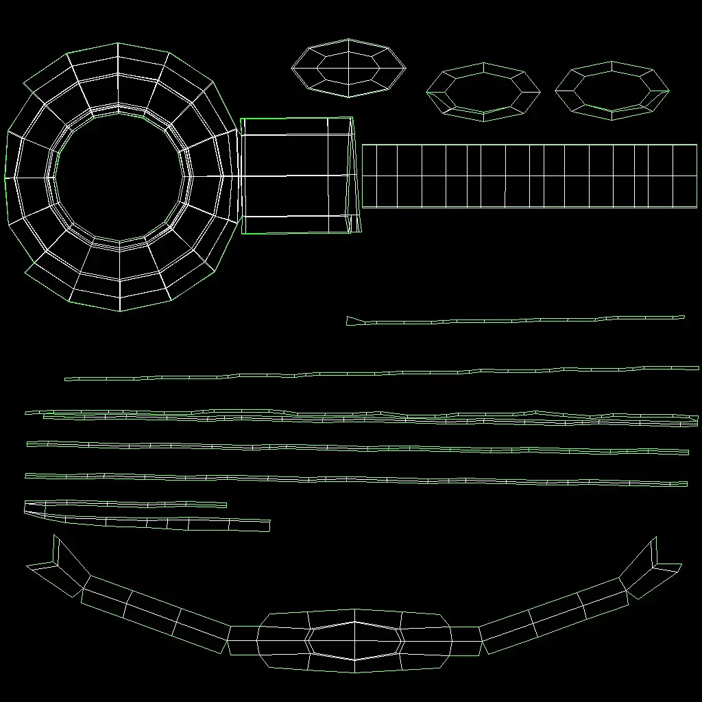

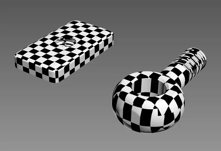

Я их как-то сделала, теперь мне нужно их как-то текстурировать.
Я как-то сделала развертку, методом Flatten-60 градусов (болт) и Flatten-45 градусов (гайка).Кое-как я склеила куски развертки, но я зашла в тупик - явообще правильно делаю?
Текстура ложится криво. Это надо чинить или выбрасывать и начинать заново?
Картинки, как это выглядит, прикладываю, сцена - по ссылке.
https://yadi.sk/d/l3NfK_zX51gH4w

Всё неправильно конечно. Использйуте пелт-мап и релакс.
https://www.youtube.com/watch?v=r6heBGWiVDA

Делать развёртку нужно до сглаживания. И лучше использовать Open Subdiv .

Зачем все это если есть трипланар, уж для железяк то самое оно

DiamondJack, VRayTriplanarTex . Правда, трипланар развёртку вам не сделает, конечно. Если цель - научиться разворачивать, то копайте всё же в сторону уроков по Unwrap.

Самый цимес развернуть так, чтобы потом можно было легко нарисовать текстуру. Поэтому тут только с опытом придет. Развернул, закинул в фотошоп и сидишь рисуешь, пробуешь бесшовно. Не получается? Разворачиваешь снова и снова. Через время уже легко будут анализироваться формы и появится понятие где делать швы.
Хотя сабстенс и трипланары сильно упростили, но все равно лучше разворачивать более-менее корректно.
