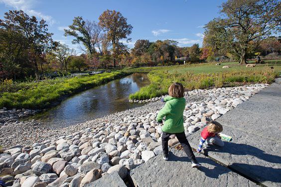

Всем здарова!  Нужно накидать камней вдоль набережной. Большие камушки должны плавно уменьшаться, уходя в воду.
Основная проблема в том, что не получается уложить их аккуратненько без самопересечений и пробелов. По хорошему гравий не должно быть видно, он как подложка.
В общем надо накидать их плотно друг к другу и в пробелы между камнями закинуть камушки поменьше, чтоб пробелов не было. И чтобы это всё было без самопересечений.
Все делал в ForestPack (знаю его очень поверхностно)
Вполне возможно это надо делать в RailClone (он у меня есть, но почти не шарю)
PhysXPainter по моему мнению не канает, так как нужна возможность редактирования и настройки в случае правок.
Ниже прикрепил свои рендеры и примеры того как хотелось бы уложить всё это дело.

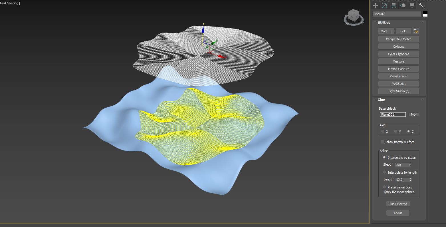

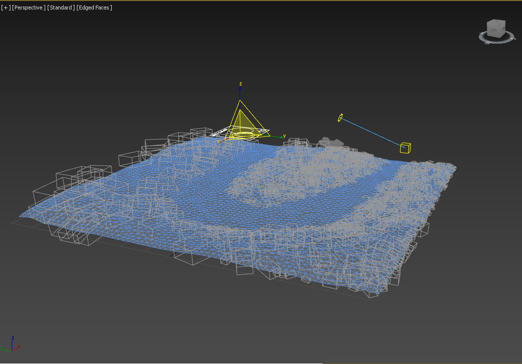

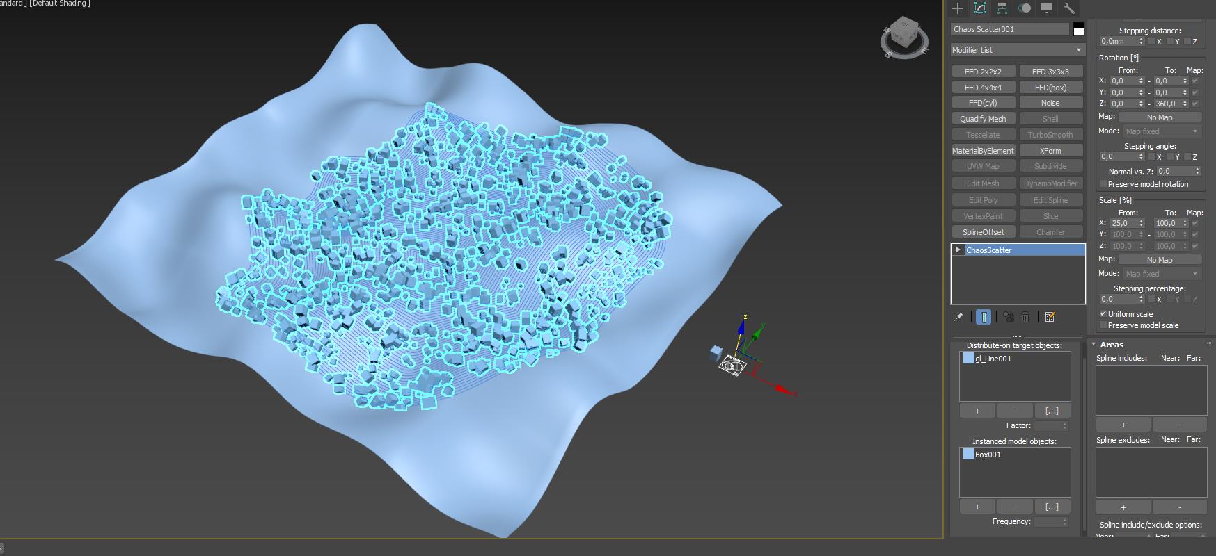

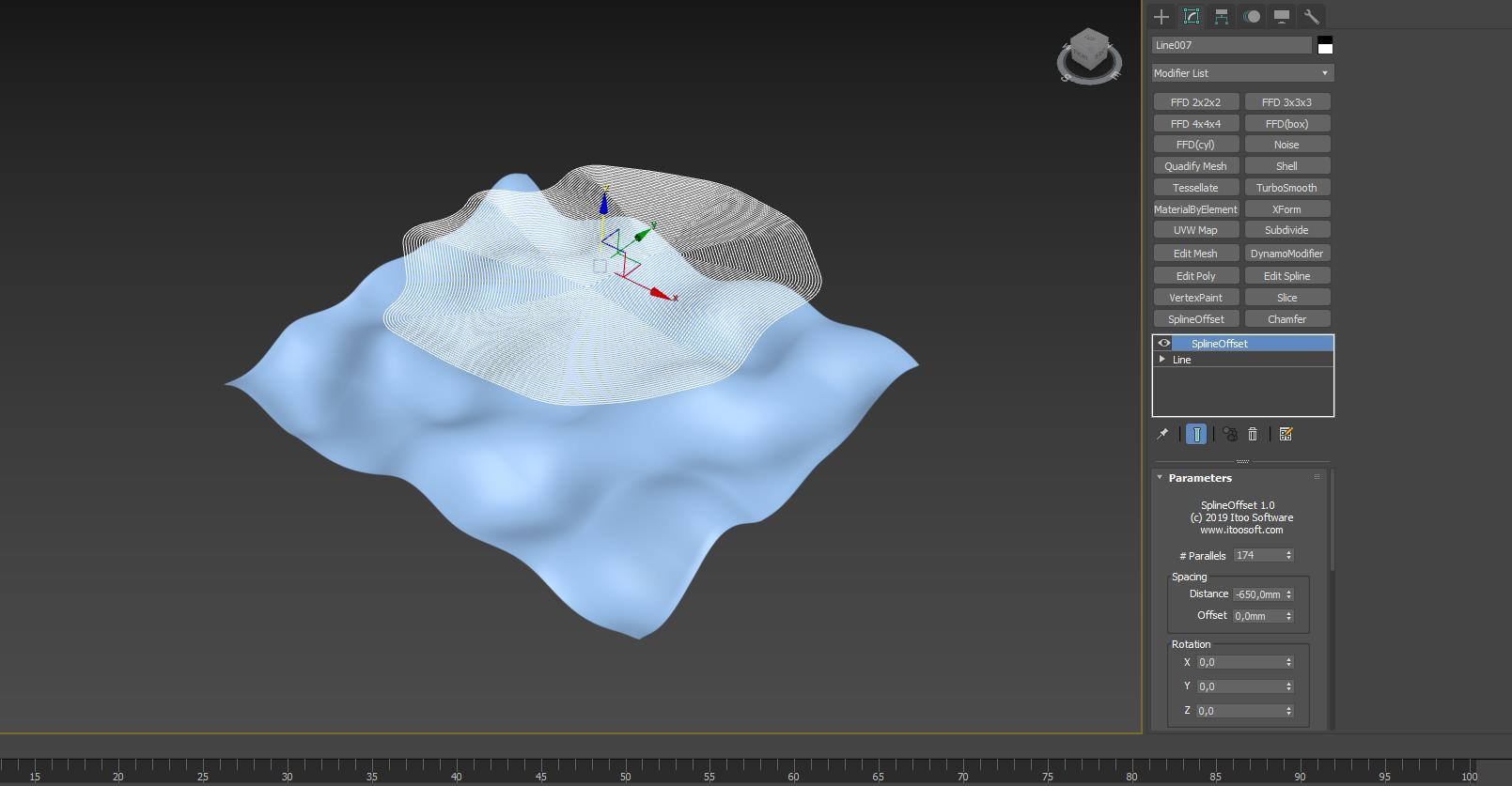

Spline- плагинSpline Offset(с необходимым шагом)-плагин Glue(клеишь сплайн котрый с офсетом к геометрии)-по этому приклееному сплайну скаттером или райлклоном пускаешь геометрию камней, при необходимости делишь нужные дорожки сплайна на ID

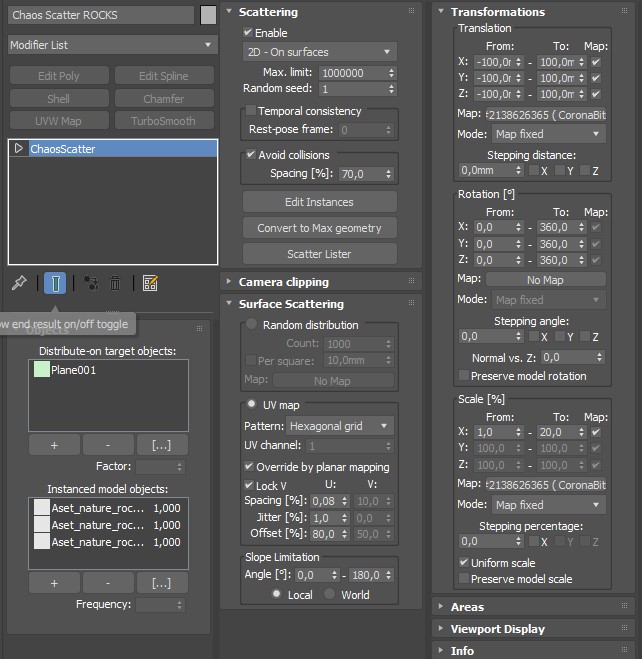

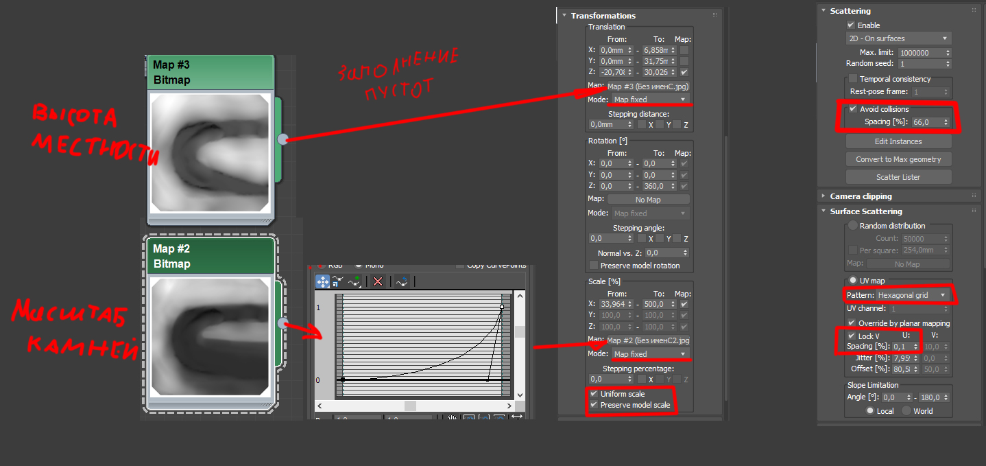

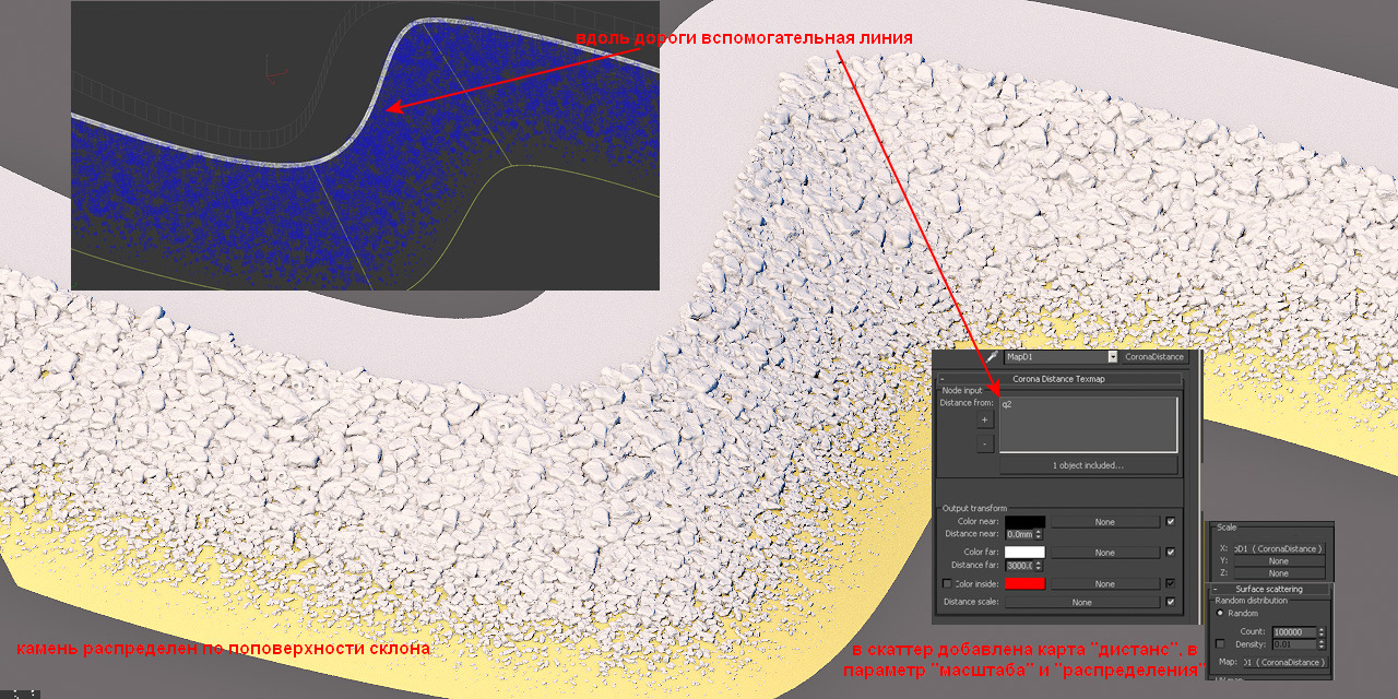

Немного теории - это проблема упаковки шаров или кругов, лучшая упаковка - гексагоны, коэфф коллизии кругов в гексагональной упаковки 66%.
Сorona scatter.Снимаешь карту высоты местности.Так как камни лежат в несколько рядов -накидываешь карту высоты местности на Translation по Z  для заполнения пустот между камнями, и немного сдвига по X и Y для убирания"гексагональности".Карту масштаба камней либо рисуешь с нуля или изменяешь карту высоты метности.Вот что у меня получилось.На подводую часть вроде лучше отдельный скатер накинуть.
Ну вы мастер, прям респект)
Мне, в общем, потребовалось пол дня чтобы получился более-менее сносный результат.
Сначала полностью скопировал все Ваши настройки, ясен пень ничего адекватного не вышло, но методом научного тыка по измененным настройкам камни кое-как улеглись
Благодарю)

можно попробовать с картой "дистанс", чтобы не рисовать каждый раз "уникальные" карты
