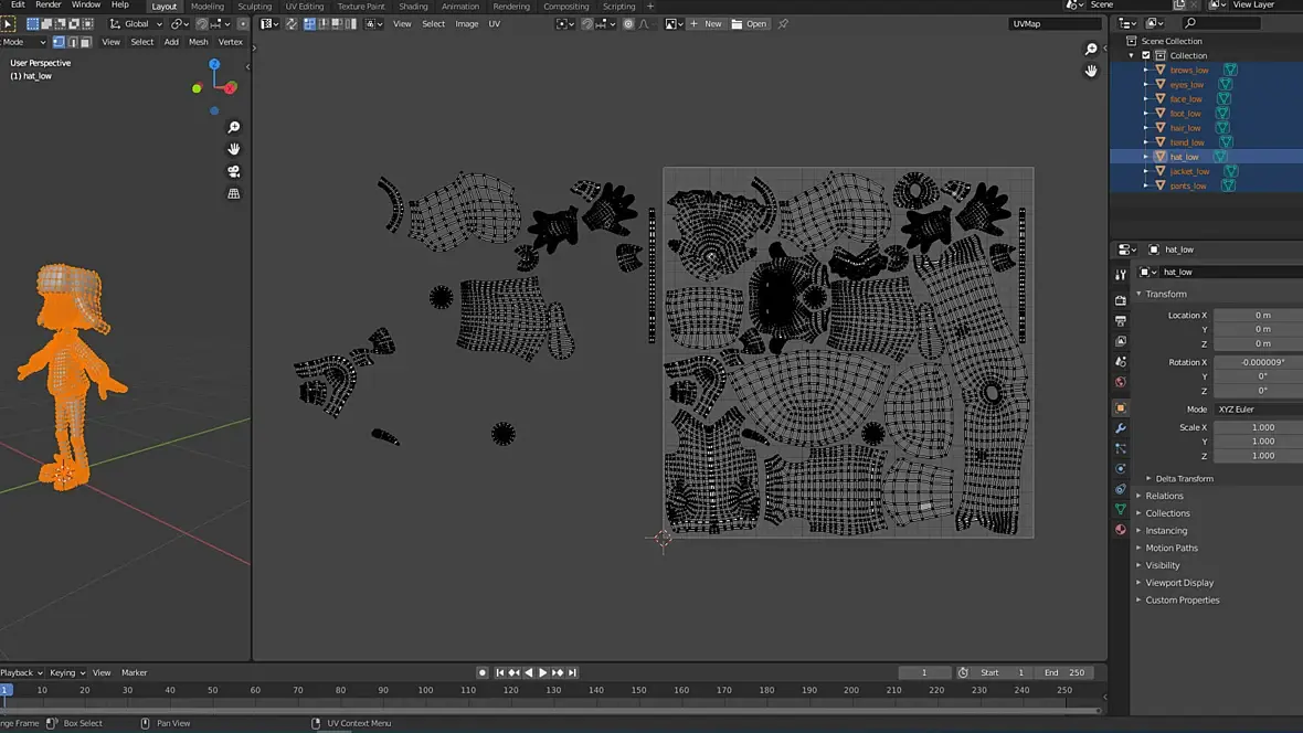

ну да, симметричные.? так и должно быть? сейчас моя развертка выглядит так. нормально?

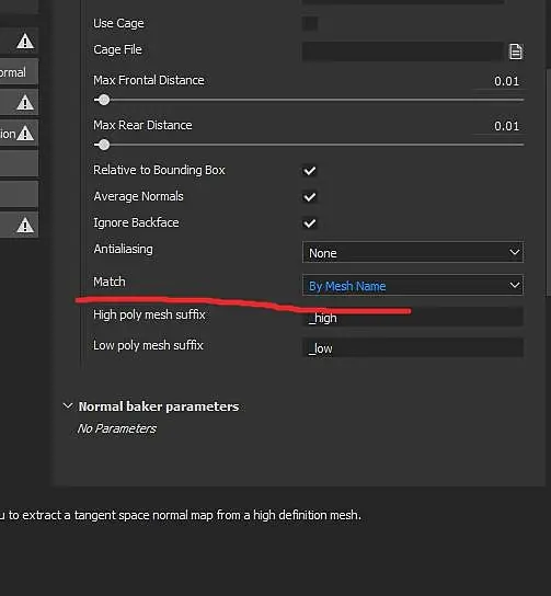

Покажите всю ЮВ, в особенности где на ЮВ правый глаз. На него явно что то прожектится, скорее всего второй глаз. Глаз не обязательно симметрией делать, второй можно положить где то в пустое место, или развернут ьна ЮВ согласно первому. Сейчас ЮВ вполне норм уже, можно конечно и плотнее и продуманней, но это уже сильно не повлияет на результат.
Цитата anchester24@gmail.com:

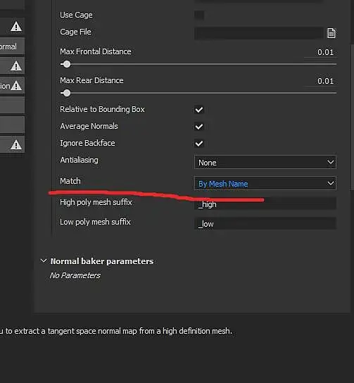

На лоу поли и хайполи все проименовано с суффиксами. Одинаковое кол-во мешей.
Экпортите в один формат, все с одной программы? экспорт из блендера и збраша может быть с разными именами. Растащить будет быстре и гарантированный результат, главное чтобы хайка и лоу совпадала.

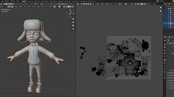

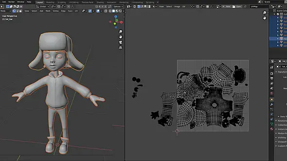

сейчас выглядит так. Да, экспорт из блендера оба меша в одном формате фбх.  Я нигде не расставляла софт и хард эйджи,пока не разобралась зачем нужны. Не триангулировала модель (ток недавно прочитала об этом). Надо? Попробую сейчас растащить и запечь тогда отдельно

В Вашем случае можно везде софты поставить, острых граней нет, форма плавная, градиентов сильных не должно быть на нормалке. Триангулировать не обязательно, но иногда помогает, если движок триангулирует в другую сторону, нежели софт, в котором делается, но это заметно только на полигонах, которые гнутся по диагонали.

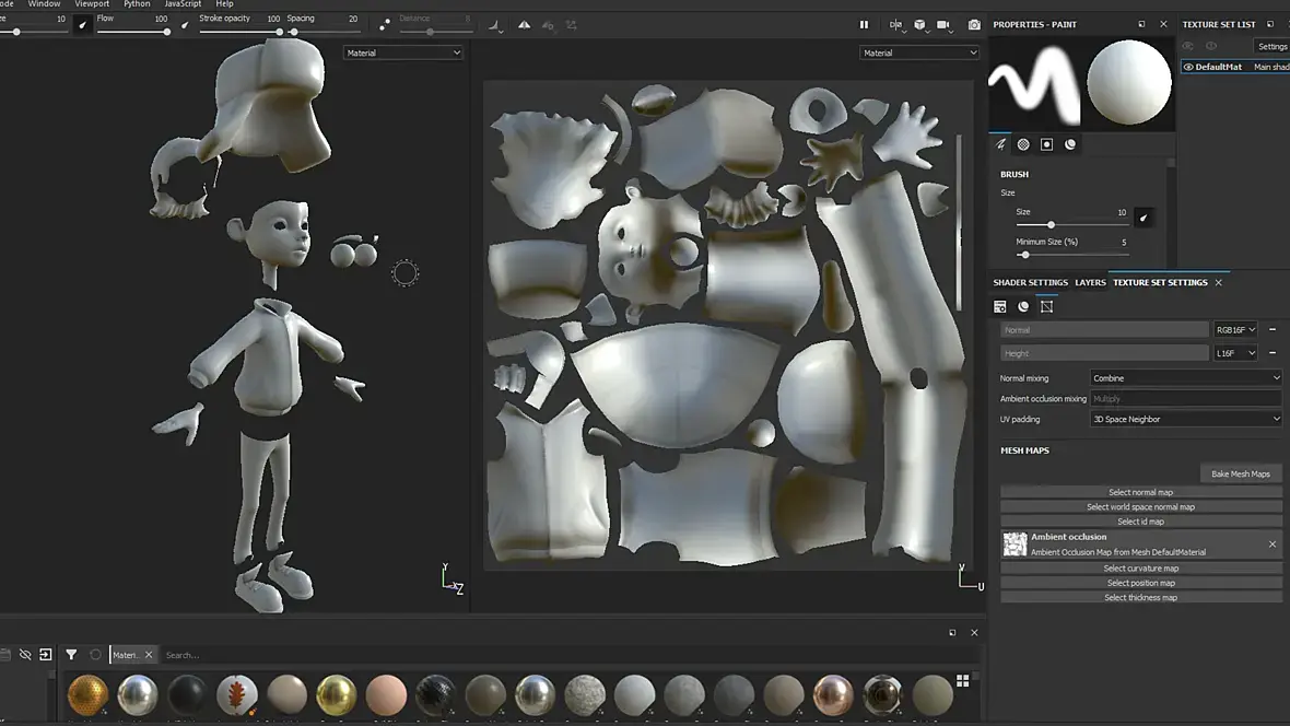

я придерживаюсь такого подхода. Настроена серьезно, и хотелось бы сразу вникать что к чему. Но очень много нюансов, и инфы . Вот у меня вроде бы вышло запечь когда я растащила меши. Но теперь не пойму как дальше строить ПП. Как и где мне собрать в кучу что бы наложить карты и приступать к самой раскраске? И вообще, это нормальная практика так запекать карты? или есть какой то способ что бы все вместе с
делать?
На сайте c 27.04.2016
Сообщений: 2234
Точно не помню но по моему так в сабстансе
Детач проблемную геометрию предварительно.
Судя по артефактам ао запеклась криво.
Я запекаю в мармосете. Там по группам раскидываешь геометрию и тогда одна на другую не прожектит при запечке
У вас же осталась цельная модель? ЮВ там такая же, ее и используйте для текстуринга. Это нормально что для бейка и для текстуринга используются разные модели, главное чтобы ЮВ совпадала.
Сейчас загружаете в новый сабстанс целую модель и запеченные текстуры и продолжайте. Для удобства свдинутые на ЮВ симметричные части нужно задвинуть обратно, чтобы можно было по ним тоже рисовать в сабстансе.
