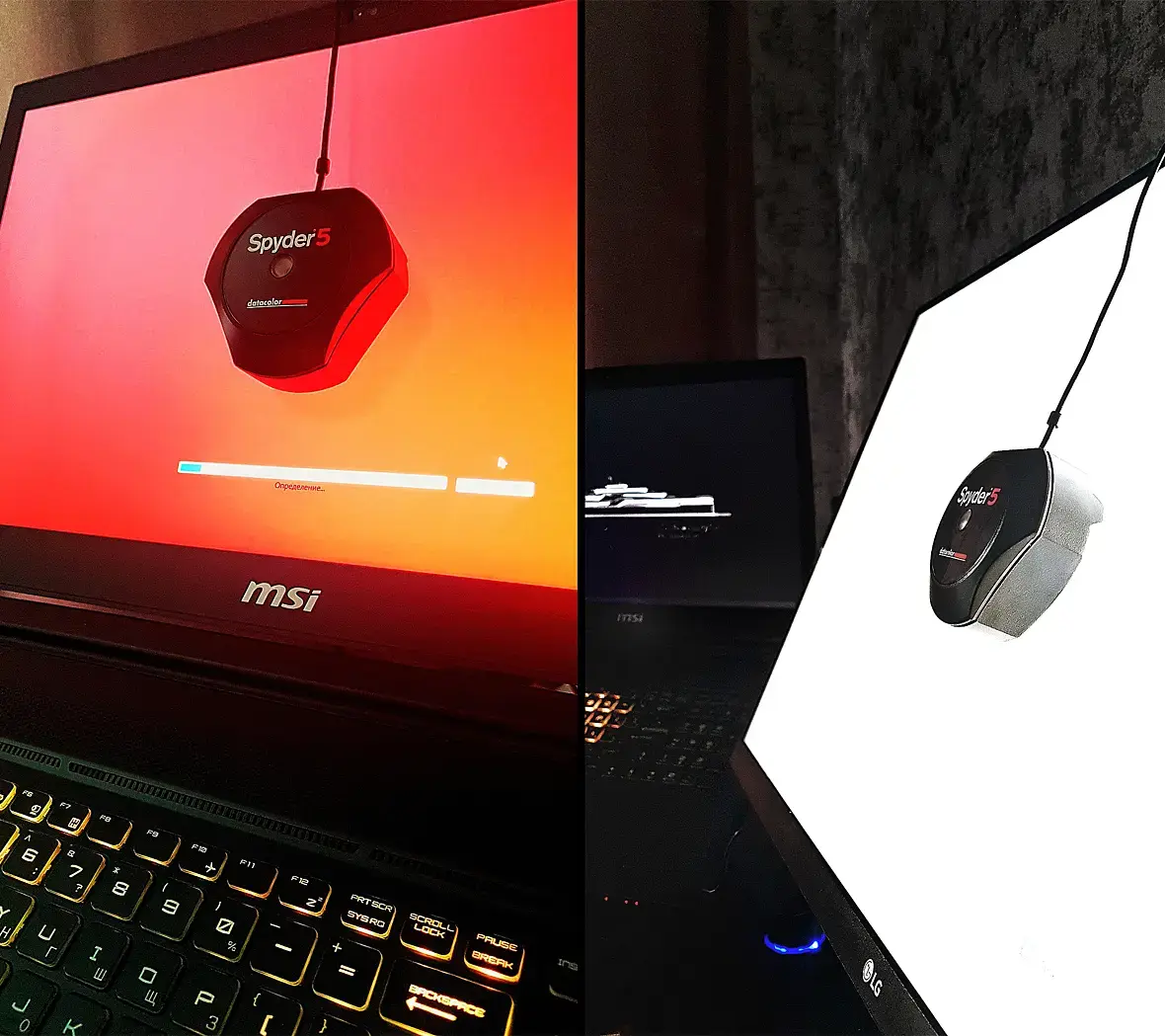

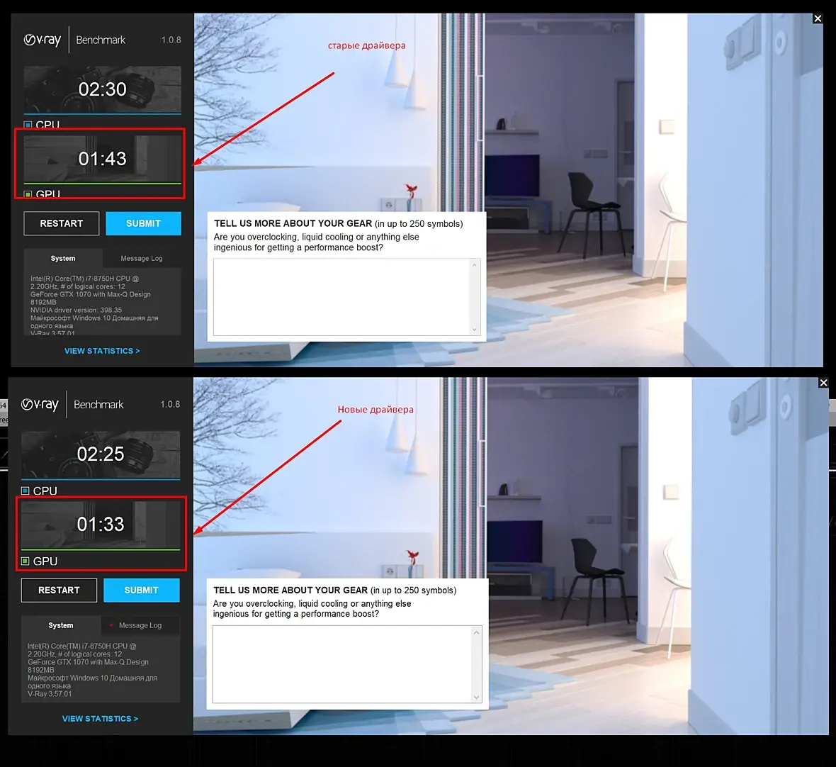

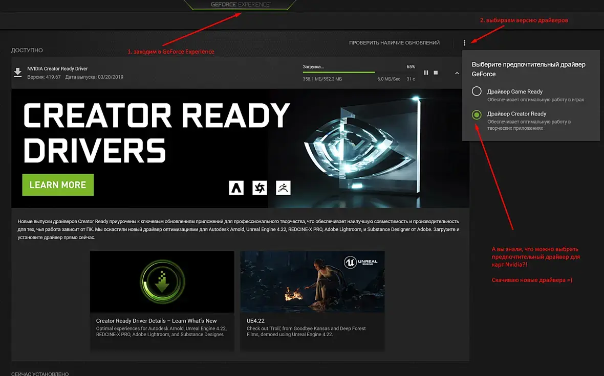

Только сегодня ночью перекалибровывал мониторы =) Скачал новые драйвера от Nvidia специально адаптированными для работы с графическими программами ну и заодно перекалибровал. Как пишут на сайте Nvidia производительность системы может вырасти до 10%. После установки прогнал бенч от VRay и время теста действительно уменьшилось. В моём случае на 10 секунд и если посчитать, то как раз будет 10%.
Для калибровки использовал самый простой Spyder 5 express за 7 тыс, а программа для калиброки - BasICColor display 5. Всё работает корректно. Экран ноута MSI более качественный нежели Lg. Калибровка прошла с меньшими отклонениями и контрастность выше чем у LG.
