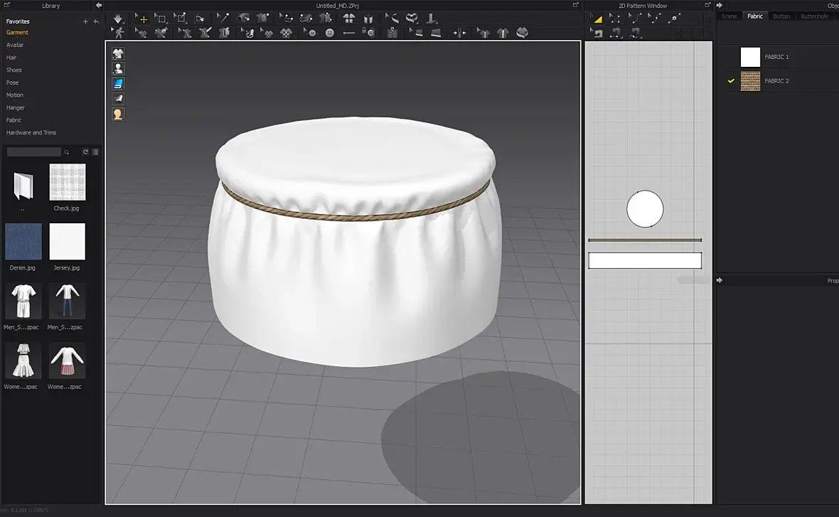

Всем доброго времени суток . Тут возник такой вопрос ,как сделать так что бы ткань в марвелоус не накрывала объект а что бы объект становился как бы припятствием для ткани ? у меня такой момент : Есть сидушка , вокруг нее проволка ,которая немного прижимает эту ткань ,нужно повторить это эффект в Марвелоусе .Надеюсь на вашу помощь

что такое морфинг ??? я только начал изучать марвелоус .Неужели там нет такого что бы сделать объект как бы преградой ??? а то бред получается какой то - сверху ткань на "трубу" ложится ,а "изнутри " ткань его не замечает smiley-pardon.gif

я так и делаю ) Вот ткань игнорирует второй аватар ,в этом проблема.Проходит сквозь трубу эту

я все так и делаю ) . я же пишу что ткань игнорирует второй аватар  . если я накидываю ткань сверху второго аватара то она его не игнорирует и накрывает , но , когда я ставлю этот второй аватар ,после уже как соеденил ткани (а иначе там не вариант , ткань просто накроет проволку-трубу) то ткань проходит сквозь него . Мне уже сказали что такое бывает в марвелоусе ,придется уже после в 3д максе сделать как то

Можно еще просто внутреннюю линию нарисовать (Internal Polygon/Line) поверх выкройки в районе "проволоки". Выделить ее, поставить галку Elastic и прибавить Strength. Линия стянет ткань.
