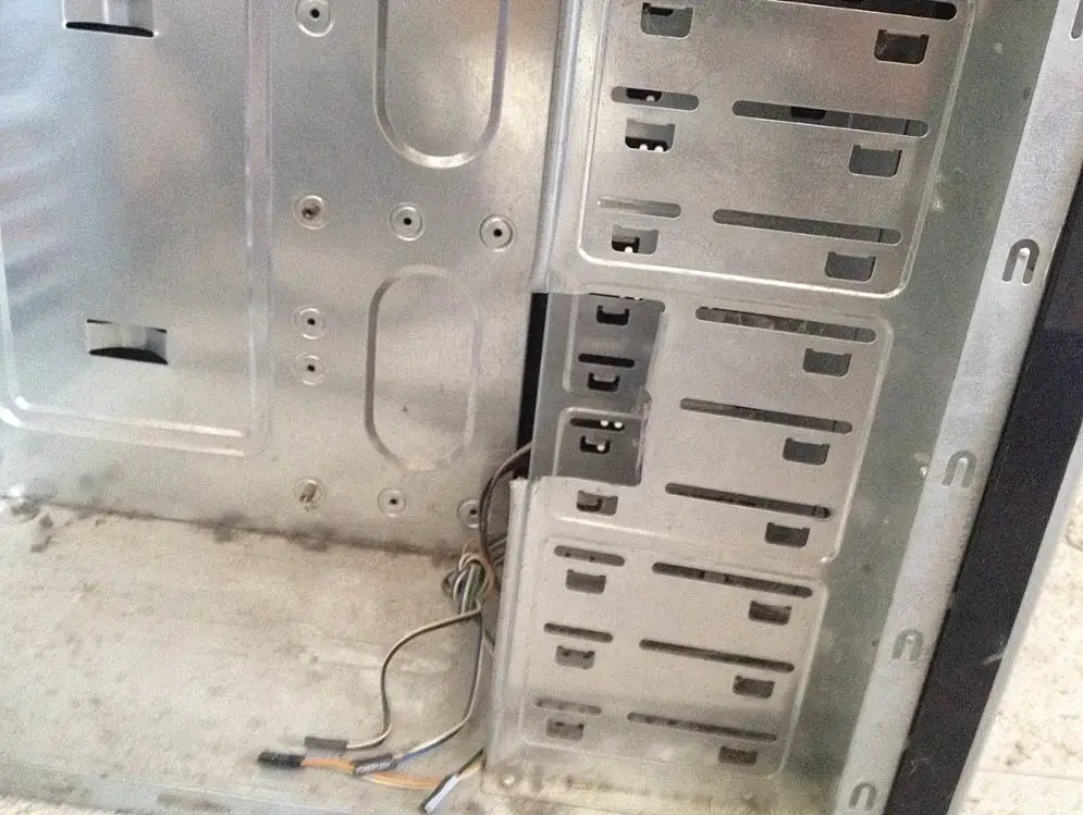

Вы проверили размеры видеокарты, она у вас в корпус влезет без проблем? В корзину жёстких там не упрется или ещё куда, питание куда выходит и т.п. А то потом нужно будет спрашивать "как кусачки откусить от корпуса без проблем".
Просто во времена Athlon'a корпуса были мелкие.

Вы проверили размеры она у вас в корпус влезет без проблем? В корзину жестких там не упрется или ещё куда, питание куда выходит и т.п.
Нет  , об  этом я  не   думала .
лучше один раз увидеть.. ножницы по металлу нужны))

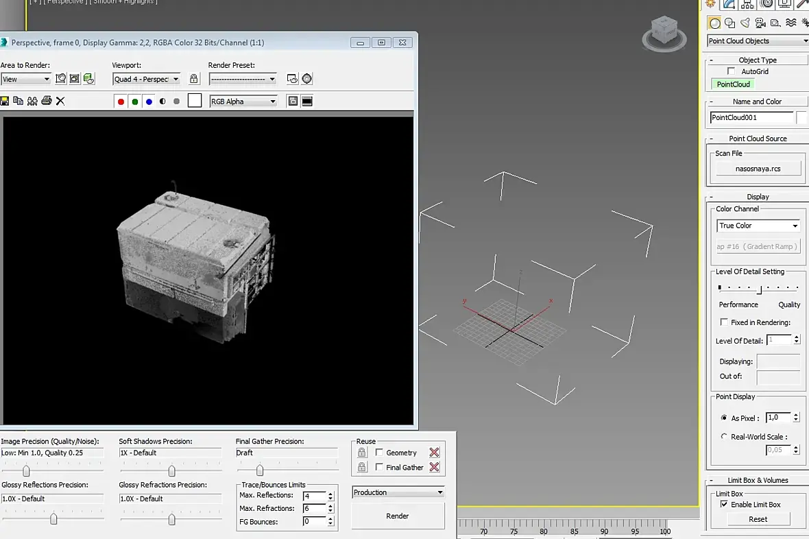

Ребята , кому не лень , кто умеет визуализировать облако  точек  mental ray . Скиньте сцену с настройками визуализации (  настройки  черновые ,  не  надо  сэмпплы  взвинчивать ) . Что бы проверить наверняка . У меня mental ray есть в 15 максе . Сылка  на  облако  выше  . Если  я  не  смогу   увидеть  на визе  облако , а  вы при  этом    видели  у  себя  на   визуализации , то  значит мой   процессор  не  дружит  с  облаком , а  значит  бесполезно  видюху  менять .

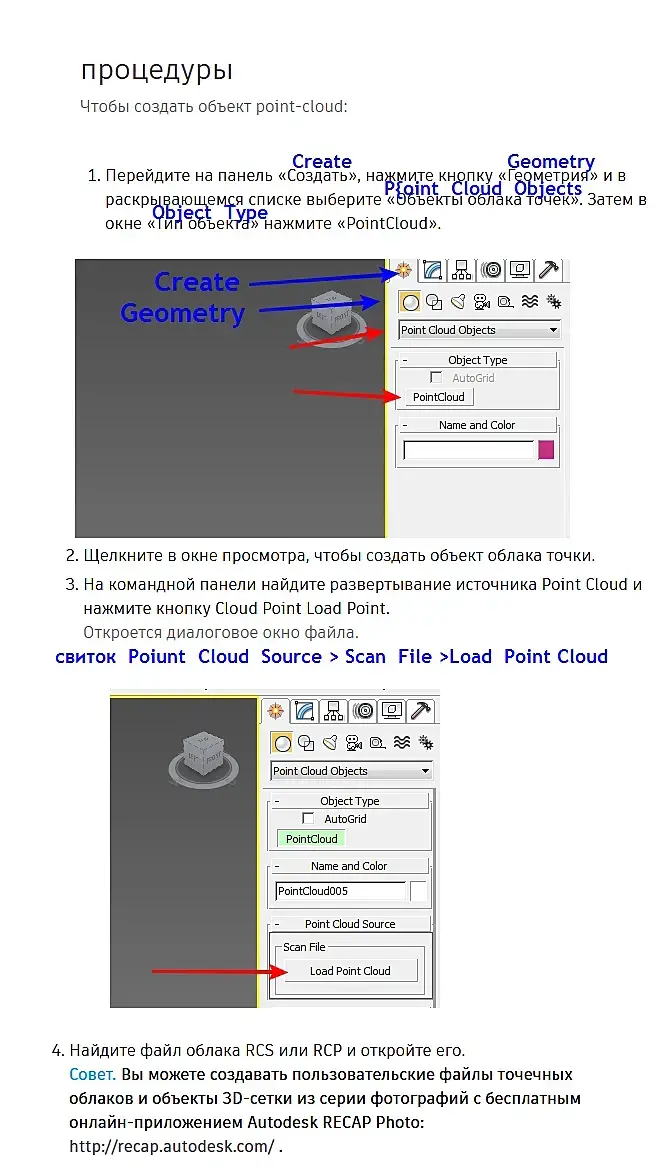

Его  не  надо  импортировать . Надо  создать объект  point  cloud . И  взять  файл  rcs  через  объект  point  cloud .
Цитата Rebate:
Вы чувствуете, что импорт прошёл? Вес файла макса увеличивается?
Я  для  объекта  point cloud  включаю  белые  габаритные  скобки . Когда  беру  файл  rcs , то скобки  расширяются  в  объёме . Я чувствую  , что  облако  прошло .
Всё ,  виз  у  меня   у  самой   прошёл .
Значит  с  процессором  всё в  порядке .
Значит  надо  брать  видюху .
На  экране  габаритные  белые  скобки ,  это как  я  вижу  облако  точек .
Сообщений: 3992
Цитата Лёля-поля:
Его  не  надо  импортировать . Надо  создать объект  point  cloud . И  взять  файл  ncs  через  объект  point  cloud .
Так и делал, только по вьюпорту нужно было ткнуть, чтобы его установить. Кроме Legacy Direct 3D, OpenGL пробовали?
